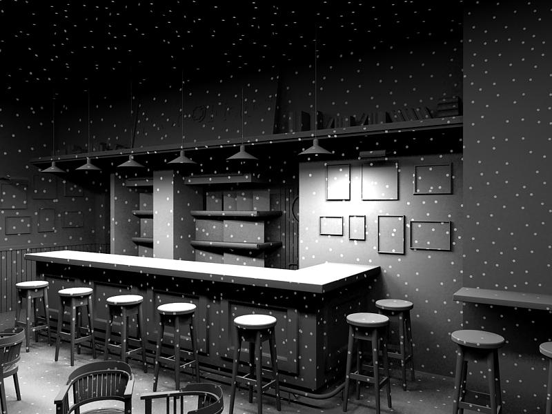

    Esta escena está hecha con 3ds Max 6 - Vray 1.46.12. Tiene luces Vray normales, que he usado en otros interiores. Las tiene sobre la barra, y sobre las mesas (que no se ven en esta toma).
    He mapeado todos los objetos, y he aplicado una textura gris a todos los objetos y sin embargo, sigue sin solucionarse. Bueno, decir que lo primero que hice fue aplicar esa utilidad de script maravillosa llamada apply cropping que en otras ocasiones que me ha salido algún lunarcillo (nunca de una forma tan abundante como esta vez) me a ayudado bastante y me los ha eliminado al 100%.
    Ene esta ocasión parece que nada lo soluciona. He borrado las luces, las he vuelto a crear. He reseteado los settings de Vray, los he puesto en medium por defecto, etc. Parece que mi escena esta decidida a ir vestida de lunares a la feria de agosto.
    A mi nunca me ha pasado algo así, y ya no se me ocurre que puede ser. Alguien tiene alguna idea? Gracias y saludos.

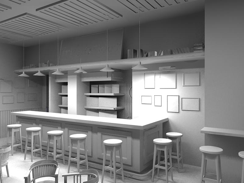

    Resuelto. La opción show samples estaba activada y no me había dado cuenta, saludos.

    Mucha luz, intenta bajarle un poco a los rebotes.

    Bueno en España, un traje de faralaes es lo que conocemos vulgarmente como traje de gitana. El típico traje de volantes y lunares que usa la mujer en las ferias. Y el render que me salió por tener activada la casilla show samples sin darme cuenta, estaba plagado de lunares.

    Buena ambientación solo que está un poco quemada intenta bajare a la intensidad de la luz.
