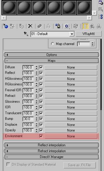

    No, a mí me pasaba lo mismo, colócalos en environment, esta al final de los maps, y ya no te van a salir esos avisos.
