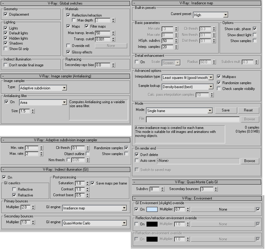

    También os envío una captura de los parámetros que he utilizado.

    Hola Paula. Ante todo gracias por tus consejos, pero me podrías concretar un poco más? Como hago para contrastar más las sombras? Muchas veces he intentado difuminar más los bordes de las sombras, pero no lo he conseguido, no sé hacerlo.

    De nada, para eso estamos. A ver, para difuminar los bordes de las sombras, las sombras deben ser Vray de área. Para contrastar más las luces y sombras, hay varias maneras. Subiendo la intensidad de luz, bajando los rebotes de luz, con el Color Mapping (dependiendo de cual pongas), etc eso tienes que ir mirando tu e ir haciendo pruebas.

    Por los marametros que vi hay algunas cosas que parece que estuvieras iluminando un exterior: Desactiva el default lights, en antialisado cámbialo, es mejor el Catmull Rom que se utiliza mucho en arquitectura, y aunque tarde más cambia ya a light map. Empieza colocando los preset en Low o medium y ponlo en exponential. Con un direct solo es suficiente. Espero haber ayudado. Saludos.

    Si pones el Color Mapping en exponencial y sacas la luz Vray de la ventana, debes subir el dark multiplier, el brillo del Color Mapping, y en el environment también debes subir los valores para que simule que está entrando una luz difusa desde el exterior.
    Prueba con Light Caché en los rebotes secundarios y a la luz direct que tienes le subes la intensidad y ponle un color amarillo bien claro, y fíjate que en una de esas cambia. Saludos.
