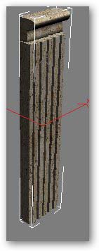

    Lo que quería era más o menos esto. Gracias a todos.

    Kairos, la miniatura que ves arriba es lo que he hecho que más o menos es lo que quería. Gracias a todos. Volvere.
