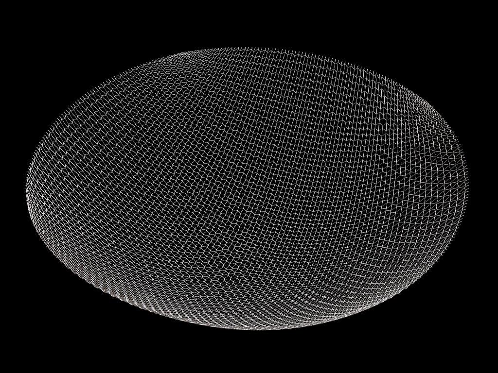

    Pit, suena muy bien solo que no manejo Maya ni Rhinoceros, solo max y Blender.
    Pues muy mal. Cuantos más programas sepas mejor.
    Como veo que has causado muy buena impresión a mis compañeros, te subo este archivo.
    Está hecho en 3dsmax 7 (para que lo puedas abrir) y en 12 minutos.
    Si es lo que buscas, dímelo y te digo cómo se hace.

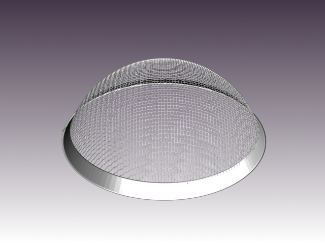

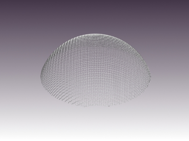

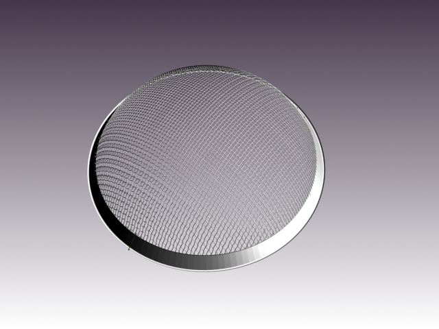

    Miniaturas adjuntas Miniaturas adjuntas colador_01.jpg   colador_02.jpg   colador_03.jpg   colador_04.jpg

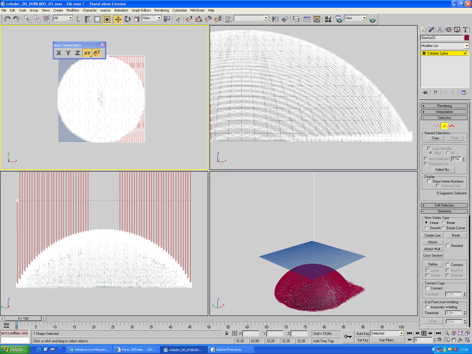

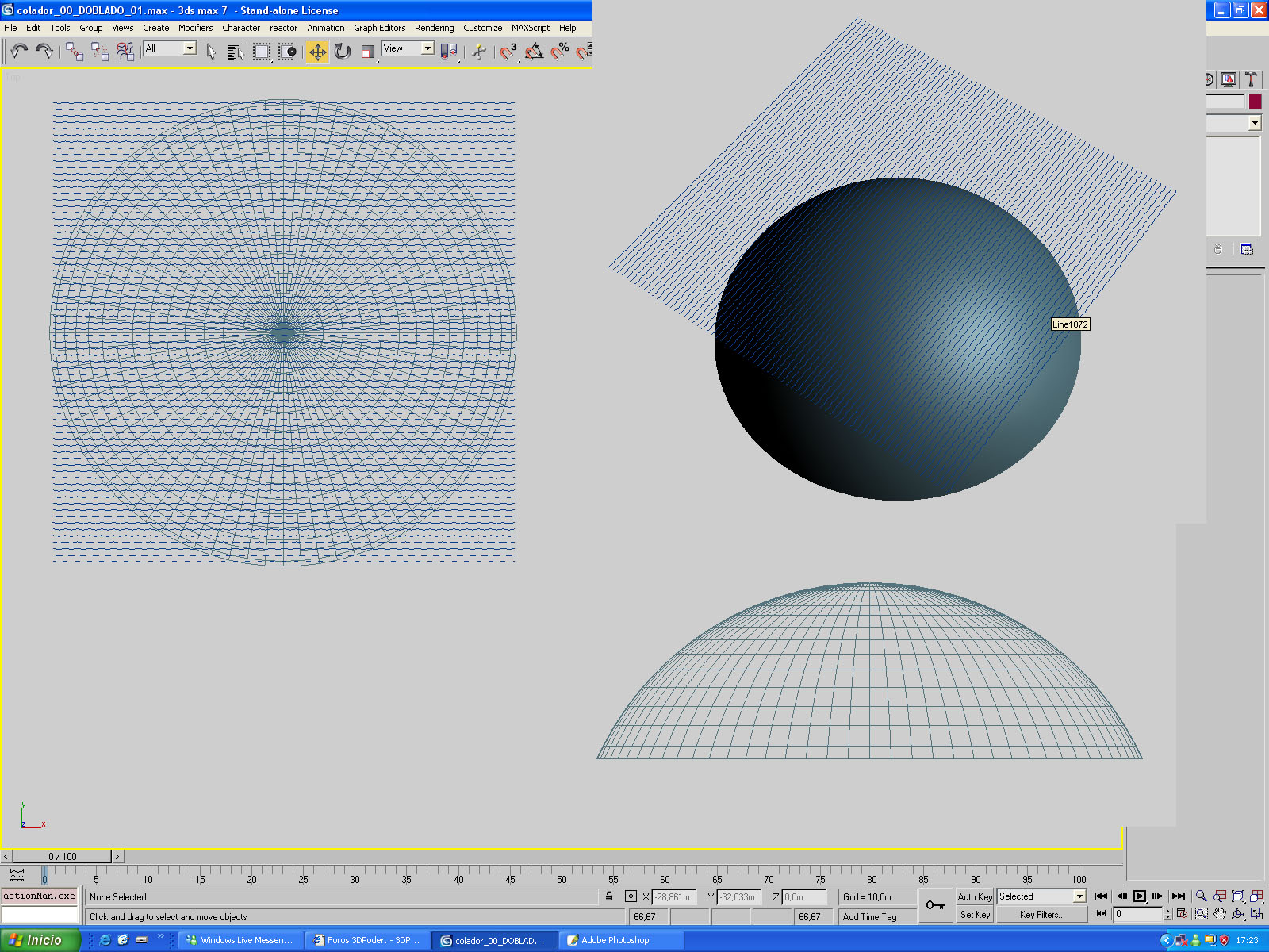

    Bueno, es lo mismo que dije, pero en lugar de trabajo en Rhinoceros o con Nurbs de Maya (que sale sin errores) hacerlo con Glue.
    (Descargar de www.itosoft.com, copiar el Glue, dlu en la carpeta plugins y cargarlo desde el panel de utilidades).
    1: hacer la semi esfera.
    2: dibujar una línea, hacerla Spline editable, en segmentos ir a divide y dividirla en 100 segundos. Seleccionar vértices alternos y bajarlos un poco. Seleccionar todos los vértices y hacerlos Bézier, dejo la interpolación en adaptative.
    3: clonar por copia hasta cubrir la esfera.

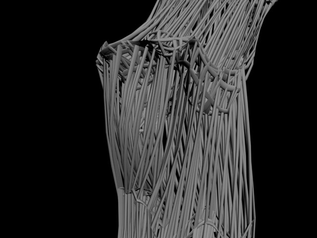

    4: trabajo esas Splines sobre la esfera con el Glue. En la imagen que subo se ve que a mí me da errores. Son los tramos de las Splines que salen de la superficie de proyección que es la esfera.
    5: para arreglar los errores, atacho todas las Splines Glue en una sola, y a nivel de subobjetos, en segmento, borro los que se salen de la superficie de proyección, la esfera.

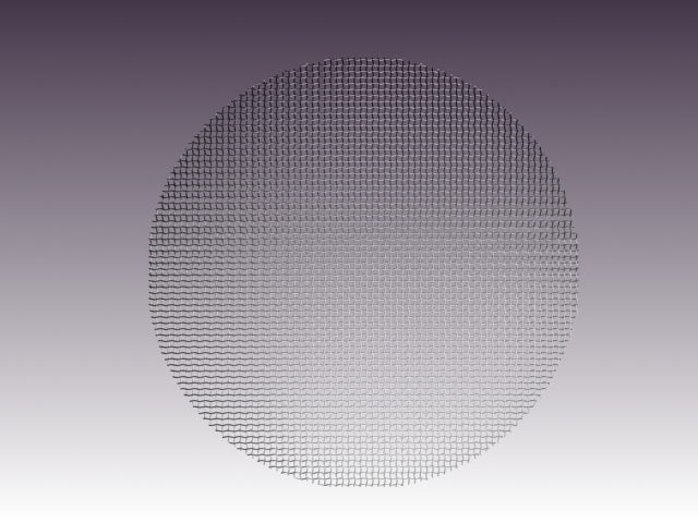

    6: una vez limpio el objeto Glue (es una Spline editable), centro su punto de pivote, lo clono y lo giro 90 grados y los atacho, les doy la p`rpiedad renderizable, radial con 1 de grosor y listo.
    Miniaturas adjuntas Miniaturas adjuntas colador_maldito_01.jpg   colador_maldito_02.jpg   colador_maldito_03.jpg   colador_maldito_04.jpg
