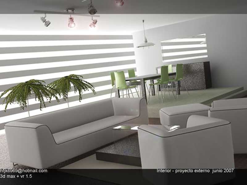

    Hola, subo mis trabajos más recientes, espero como siempres sus buenas críticas, saludos foro.
    Miniaturas adjuntas Miniaturas adjuntas sala.jpg   area de tv y juegos.jpg   colcha33.jpg   interior .jpg

    Están muy bien las imágenes. Solo un apunte, se está hundiendo el barco?

    Hola rodenapa, pues no se hunde el barco, así me gusta hacer las tomas, es algo personal y si tienes esa perspectiva pues es tu manera de VAR, y es respetada, gracias por el comentario.

    Karlos, sin ánimo de ofender. Entiendo que sea tu punto de vista personal, pero supongo que, pretenderás algún día trabajar a nivel comercial, por eso haces estas cosas, ¿no?
    Si es así, esas tomas no tienen sentido. Una cosa es hacer tomas coherentes usando un ángulo, y otra cosa es que las imágenes den la impresión de que vas a caer a un lado y marea bastante. En arquitectura, las líneas deben ser lo más perpendiculares a la horizontal posible. Entiendo que los close-ups no tienen por qué ser así.
    Por lo demás, la iluminación es muy básica y de baja calidad, los materiales necesitan más trabajo, el material que has modelado le falta subdivisiones, el fondo con el mar esta hiperpixelado.
    En fin, que sigas publicando, avanzando y aprendiendo.
