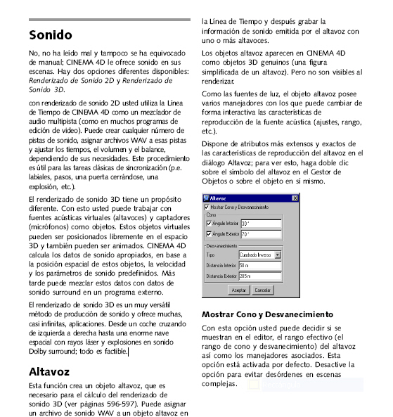

    Por favor ayuda a como lograr poner sonido en Cinema 4D 10, gracias.

    Aunque no te explicas muy bien cómo es tu problema, te pongo unas páginas de mi manual a vez si de ahí extraes una ayuda, no te pongo más por que es muy tedioso subir 30 páginas de información de sonido y el pdf este no permite copiar.
    Miniaturas adjuntas Miniaturas adjuntas sonido en cinema4d 1.jpg   sonido en cinema4d 2.jpg   sonido en cinema4d 3.jpg   sonido en cinema4d 4.jpg
