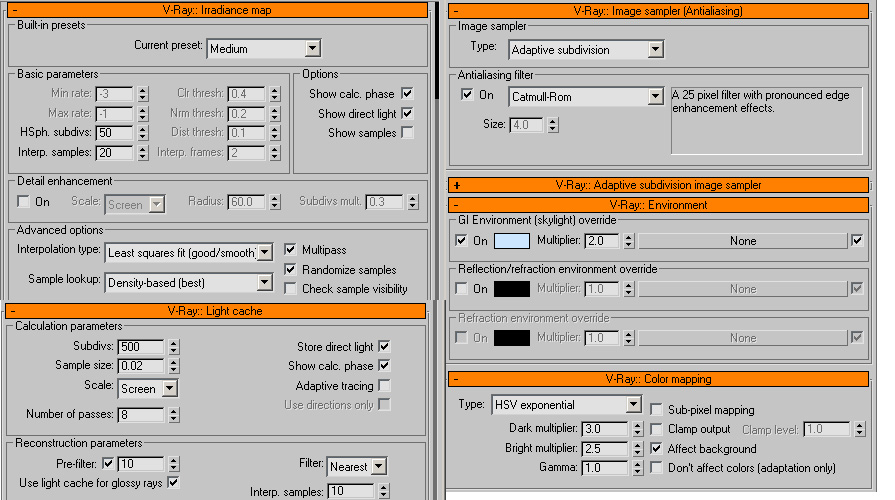

    Hola, estoy iluminando un apartamento con Vray, la cosa es que me queda muy amarillo, aunque los muros son blancos. Alguien me puede ayudará estoy usando una Direct Light (ver parámetros en imagen adjunta) dos Vray light en las ventanas (parámetros adjuntos), Irradiance Map primary bounce, Light Caché secondary. Usando Vray 1.5 y 3dsMax 2008.

    Hola señorita. Linithos. Lo que tiene esa pared es un color bleding un poco exagerado. Bájale la saturación al render. Por defecto la tendrás a 1. Prueba a 0,75.
    Esto lo reducirá.

    Hola José, muchas gracias por responder. Por donde le bajo la saturación al render? A que parámetro te refieres? Gracias.

    De nada Lina. Eso está en la ventana de render. En la pestaña Indirect Ilumination - Indirect ilumination, valga la redundancia.
    Ahí veras 3 parámetros, saturación, contraste y contraste base. Saludos.
