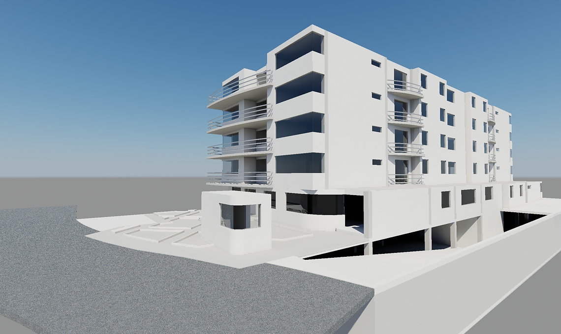

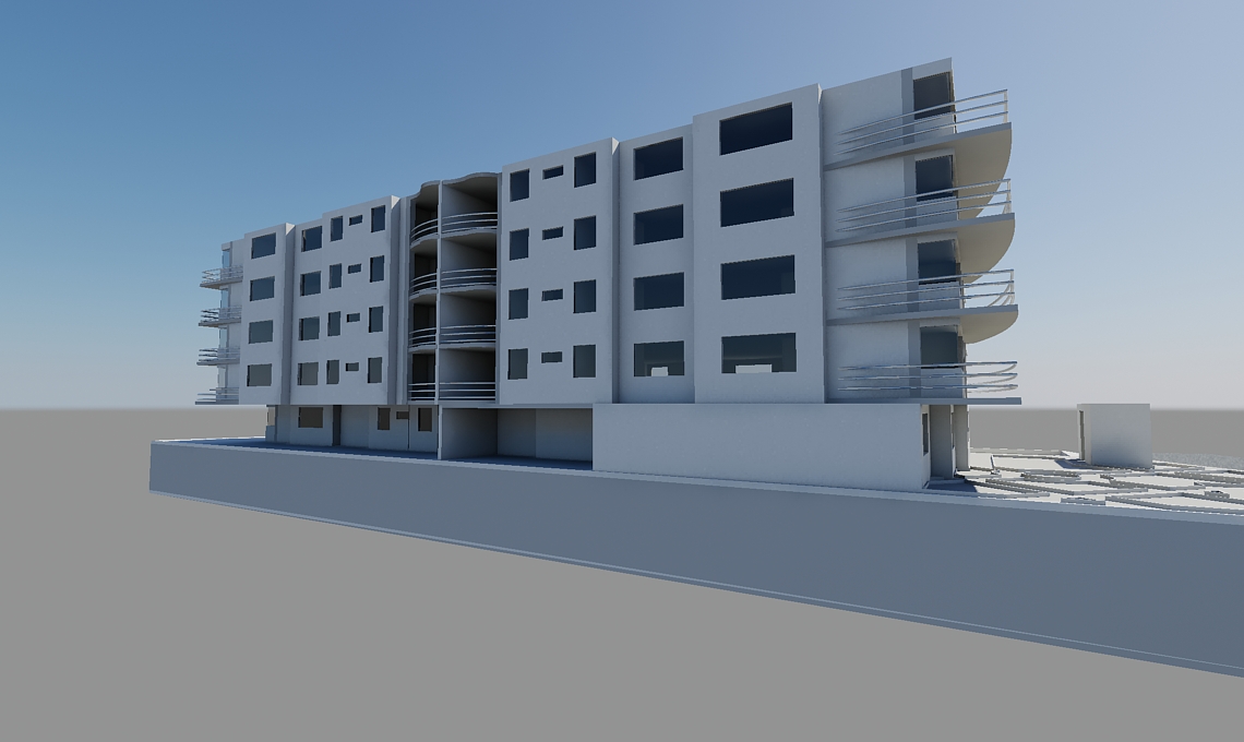

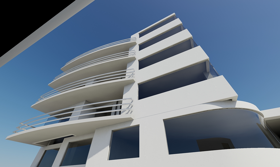

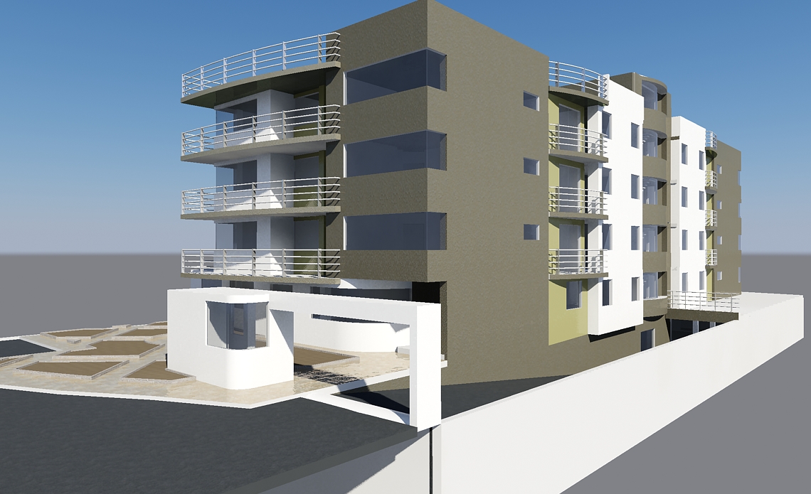

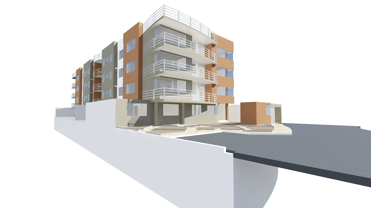

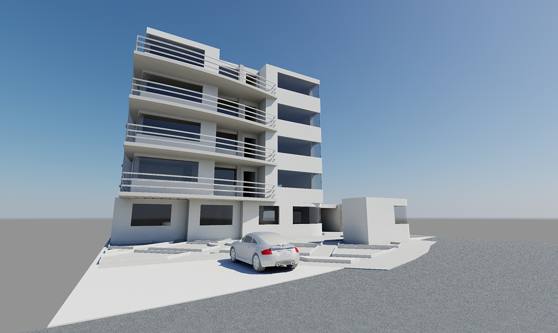

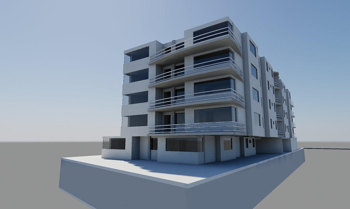

    Hola aquí dejo unas imágenes de un trabajo que estoy realizando en mis ratos libres las características son Mental Ray 3.5 espero las críticas para poder mejorar las imágenes.

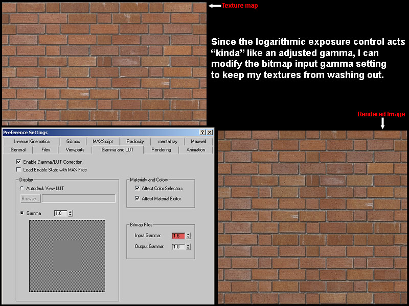

    Saludos max2h el modelo del edificio está interesante, prueba algo bájale al horizonte del Daylight para ver si cómo queda, otra cosa como estas manejando el gamma lutú también por allí puedes hacer pruebas, también estoy exactamente en lo mismo, trabajando con Mental Ray, haciendo pruebas otra era también el IES Sun & IES Sky, también prueba eso, (no quiere decir que no se vea bien) se ve bien la escena.
    Otra cossa empieza a meterle materiales, para ver los avances.

    Aquí subo las opciones del gamma LUT.

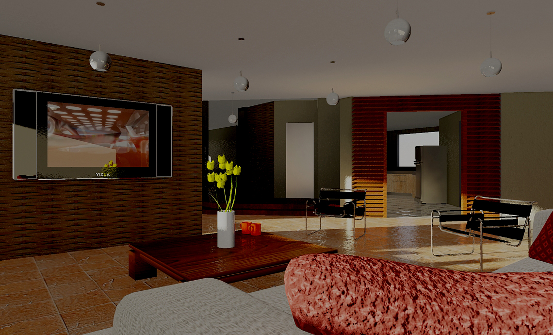

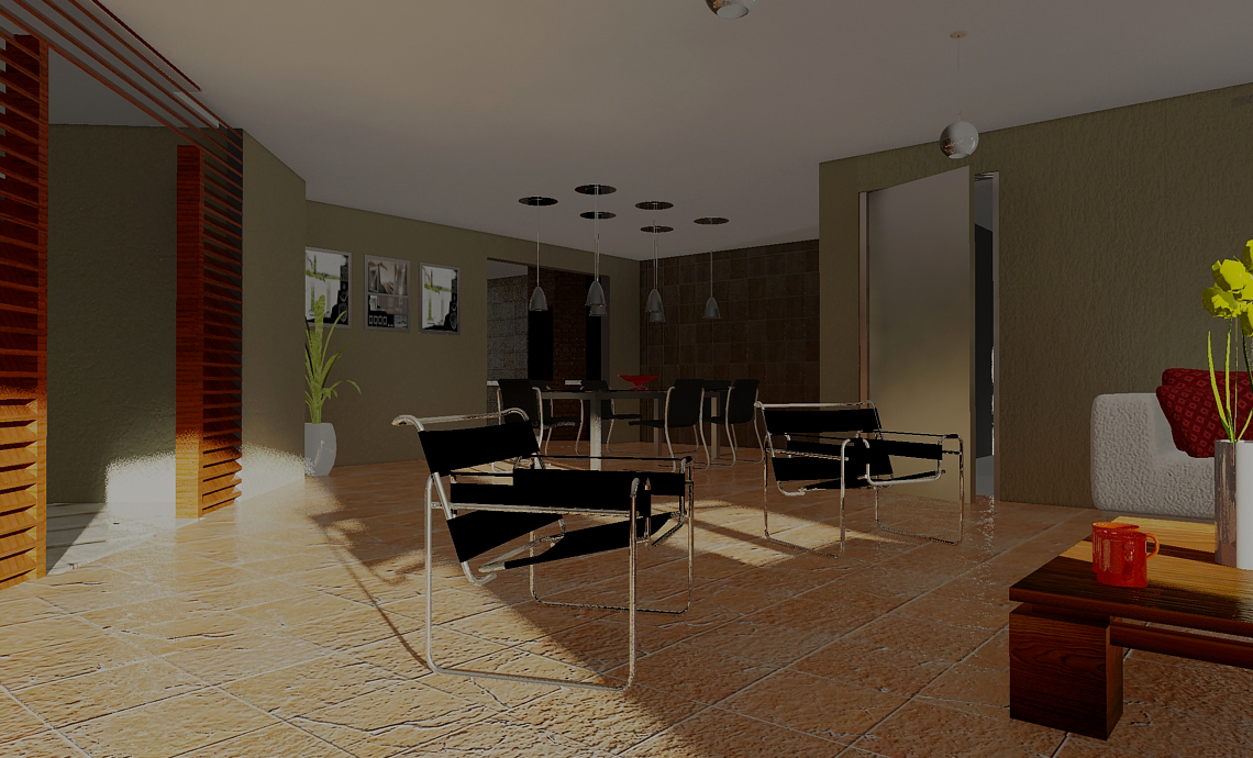

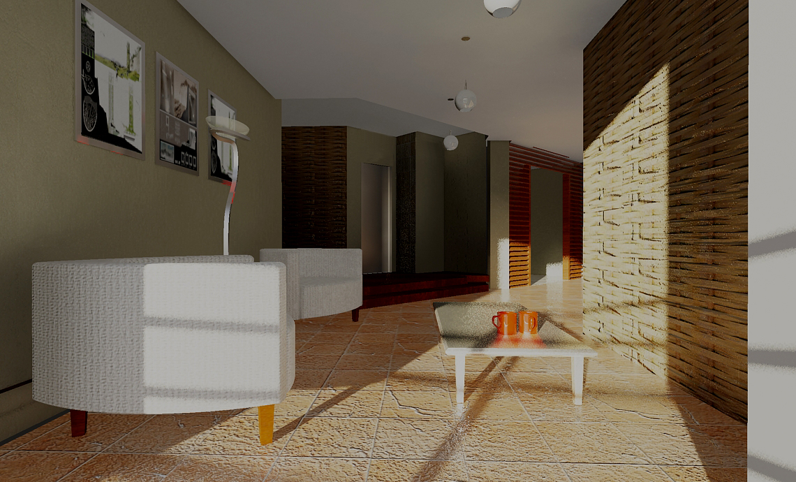

    Gracias por la información lo del gamma me resulta nuevo. Bueno ahora subo unas pruebas de materiales a ver qué te parece, la verdad ando incursionando en los pases con Mental Ray ahí va espero sirva para críticas y si alguien me puede ayudar con más información sobre paces con Mental Ray muchas gracias.

    Hola, la verdad no conozco cómo funciona Mental Ray (trabajo con Vray solamente), por mi parte te dejo algunos consejos que creo que pueden mejorar el trabajo, para empezar creo que falta trabajo de texturas en los exteriores, todavía está muy pulcro le haría falta algo de suciedad, un poco de Bump y tal vez algún chamfer en las aristas para que gane realismo.
    Y por otro lado, encuentro muy fugados los enfoques de la primera tanda, cosa que mejoro mucho con la segunda tanda de imágenes que publicaste.
    Por último, siempre es bueno integrar el trabajo a algún entorno inmediato, pero estoy seguro que eso ya está en tus planes para los próximos pasos.
    Son simples sugerencias para mejorar tu trabajo que por cierto, va muy bien encaminado. Suerte y espero ver tus avances. Saludos.

    Saludos max2h, escribo muy tarde porque no podía entrar a la página, no sé que pasaba, pero bueno, te pregunto los materiales son Arch&design? Veo que le falta algo de AO, creo que debes ponerle algo de materiales al edificio.
    Veo que en el modelado le falta, por ejemplo: las ventanas y Marcos, eso le daría más realidad y detalle al modelo.
