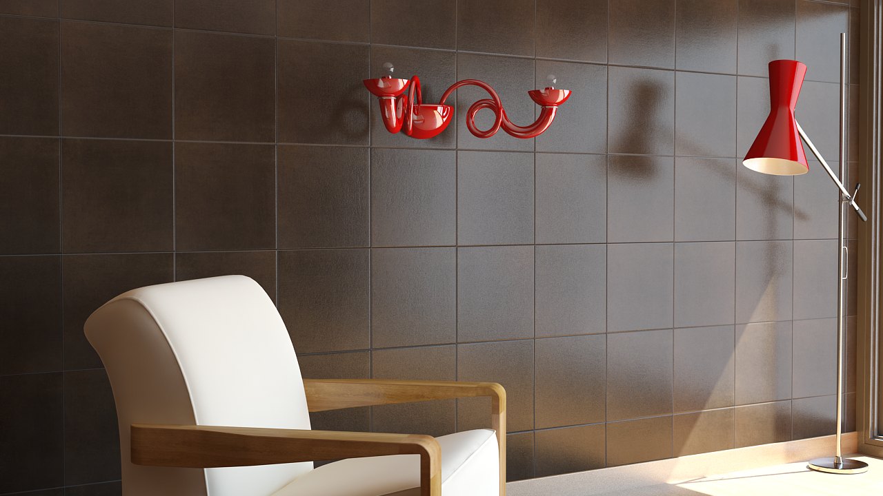

    E perdona, estaba tan ofuscado que se me olvidó, lo di por sentado. Max-Vray. Creo que ya encontré la solución. También usaba un mapa de reflejo que no era muy correcto en cuanto a la variación de grises, en cuanto lo cambié y modifiqué algunos parámetros ya sale mejor.
    Me gustaría publicar la imagen como ha quedado, pero no sé hacerlo. Gracias.

    La lámpara de la pared no pega en esa textura bajo mi opinión, no teniendo nada que ver con la calidad de la imagen en cuento a renderizado.
