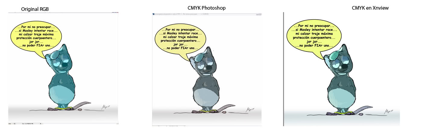

    Buenas, tengo que convertir a CMYK un trabajo realizado en RGB y me quedo estancado porque no encuentro respuesta a cual es la visualización más cercana al resultado en imprenta.
    Mi problema es que nunca había enviado a imprimir en offset y por consiguiente no me había tropezado con la trasformación a cuatricromía en el cambio de RGB a CMYK, donde me quedo estancado es cuando efectuó el cambio a CMYK desde el original en psd, el Adobe Photoshop me muestra como algunos colores sufren más que otros y antes de cambiar nada salvo una muestra y la visualizo en xnview, aquí ya me caigo de espaldas, el resultado se va de madre.
    La cuestión es que, a estas alturas no sé si la configuración de color en Adobe Photoshop no es la correcta o que el xnview me hace una muestra en RGB del contenido CMYK, en definitiva que tengo un lío que no me tengo, os dejo una captura para mostrar mejor el lío que tengo.
    Otra captura de la configuración de color en Adobe Photoshop. Gracias por todo.

    Hola mouseup. Cuando se tiene los perfiles incrustados en Adobe Photoshop, en la imprenta se va a imprimir con esos valores. Saludos.

    Muchas gracias por tu ayuda, sé que estoy un poco liado con el tema, vamos que no me término de aclarar.
    Esto, la configuración de color en Adobe Photoshop si tengo que los archivos mantengan sus perfiles de color y estos son salvados con su perfil incrustado, visto esto, entiendo con tu respuesta que Photoshop me muestra el verdadero cambio de RGB a CMYK y por tanto como debería quedar el impreso en este perfil de color, y que es el xnview (visualizador de imágenes) el que me engaña, o dicho de otra forma. ¿lo que está haciéndome es una traducción del contenido CMYK en la gama de colores RGB?

    Muchas gracias de nuevo Adal, el problema lo tenía en la configuración de xnview, tenía desactivada la lectura de perfil IC incrustado. Saludos.
