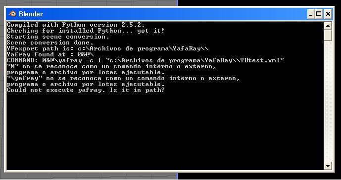

    Hola a todos, e descargado Yafray 0.1.0, pero al renderizar sale este mensaje adjunto imagen, agradezco ayuda de cómo se configura Yafray, gracias.

    Tienes algún problema con las rutas fijo. Mírate bien lo que explican aquí. [URL="http://www.Yafray.org/"]Yafray, Yafray installation help.
