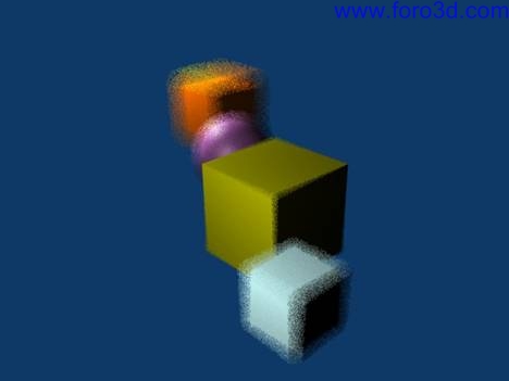

    Yafray Dof
    Lo primero que tenemos que hacer para utilizar Yafray Dof es, ir a render (f10) y cambiar la opción Blender Internal por Yafray.
    Para poder ver la línea de Dof dist: debemos presionar la opción límites de la cámara. Para ello seleccionamos la cámara y con f9 y en ventana camera elegimos límites.
    Nos saldrá una línea blanca y una amarilla que cruza que es la zona central del Dof. Esta línea amarilla se puede cambiar de posición con la opción Dof dist: el botón Apertura: es para que sea más o menos borroso el efecto.
    Lo más fácil de entender es una imagen. Hemos colocado el Dof sobre el cubo, y sería la parte menos afectada.
    Ahora he cambiado la Apertura a 0.500 y este es el resultado.
    Todo es cuestión de hacer diferentes pruebas, a diferentes distancias.
