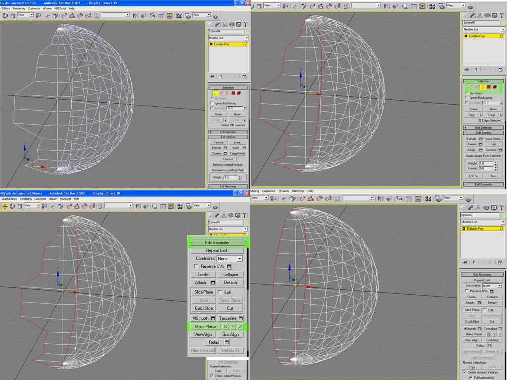

    La otra es seleccionar seleccionar las aristas que conforman el borde de la malla, esto se hace con la opción border luego en la pestaña edit geometry, buscar el botón make plane o los botones x y, z que están al lado de make plane, por lo general es el x.
    El umbral es el límite de que toma la simetría para unir. En Symmetry mueve la opción thershold para que mires lo que pasa.

    Vaya para una vez que se la respuesta llego tarde, bueno voy a publicar para al menos corroborar la solución aportada por Recc45.
    Y hacer gráfica su buena explicación. Saludos.
