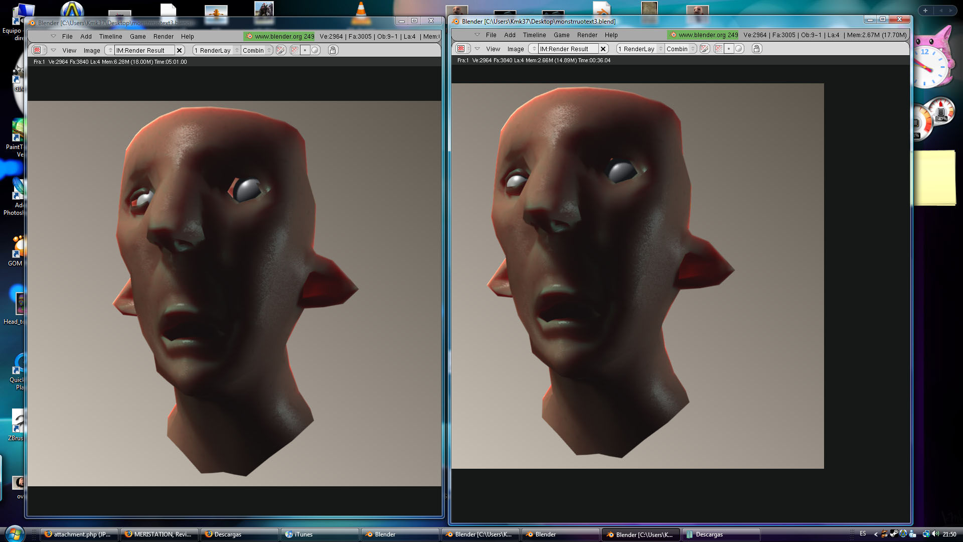

    Material nodes muy muy lentos

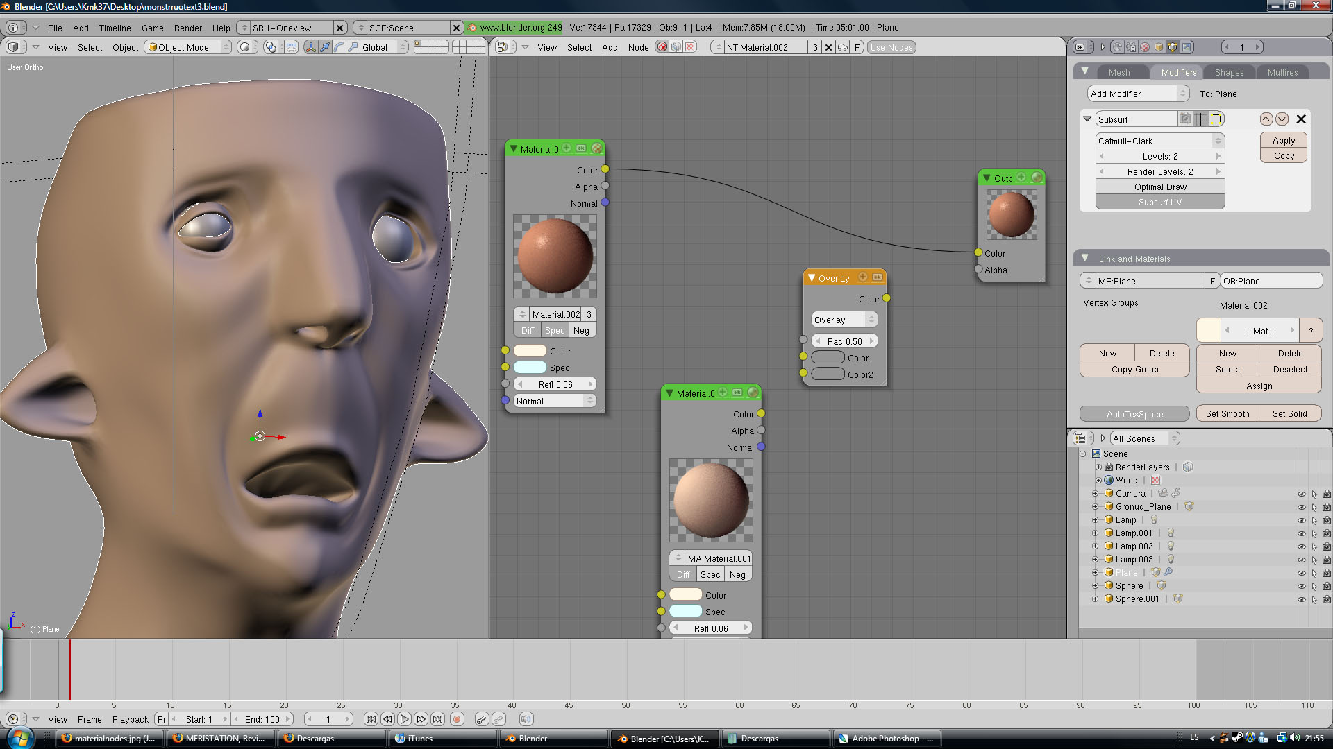

    Hoy le echado valor y me he puesto con los nodos de Blender. Los de composición son fáciles, funcionan como el Adobe Photoshop más o menos, los que me interesan son los de materiales.
    El caso es que estoy intentando hacer un Shader para piel medio decente. Y cuando me he puesto con los nodos lo tiempos se disparan una barbaridad.
    Ya un poco mosca, he probado a poner el material inicial directamente enlazado al output, es decir como funcionaría por defecto.
    La diferencia de tiempos es enorme. Tan mal optimizado esta o es que la he cagado en algo?

    Hombre, pues yo he usado los material nodes alguna vez, y no por ello iba más lento el render, lo que sí, es que parece que tienes puesto un Subsurface Scattering, eso sí que hace que los tiempos aumenten un poco, quizás sea por eso.

    Esos dos renders no son exactos (mira el hueco del ojo), así que, mira a ver si tienes algo raro en el que tarda tanto.

    Hombre Stormrider, el ss aumenta los tiempos, pero fíjate que ambos lo llevan. Caronte, esa diferencia que comentas es porque se me movió un poco la cabeza y los ojos no están en su sitio. En su ojo derecho se aprecia perfectamente, que lo único que pasa es que están un poco movidos.

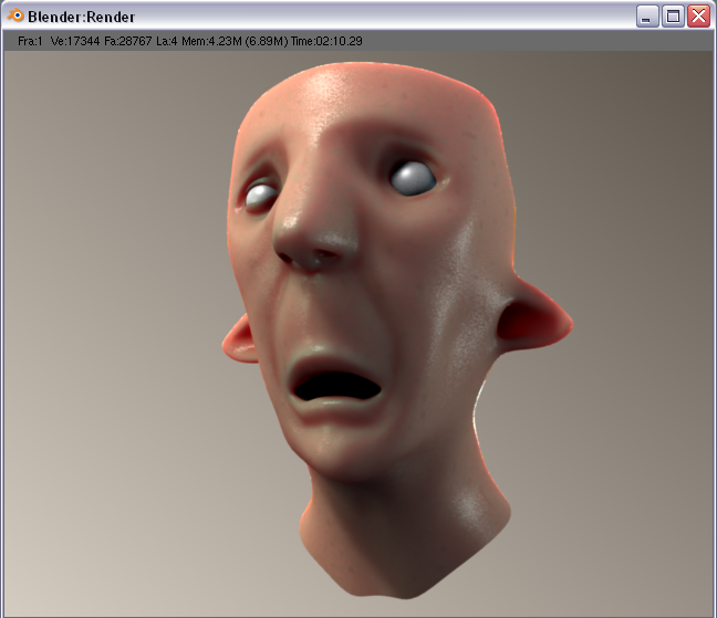

    He bajado los samples de las lamps, en una prueba con las luces que lleva tu escena, y el render ha sido de 10min20seg.
Nombre: sssblend-kmk37-02_shaz37.png
Visitas: 114
Tamaño: 161.7 KB
    Conservando el setting tal cual lo has dejado el render ha tardado 13min26seg.
Nombre: sssblend-kmk37-03_shaz37.png
Visitas: 1920
Tamaño: 162.2 KB
    En esta prueba he cambiado el ray shadow por buf. Shadow en todas las lamps y ha tardado 2min10seg.
Nombre: sssblend-kmk37-04_shaz37.png
Visitas: 118
Tamaño: 163.9 KB
    Podrías probar cambiando el setup de luces y/o utilizando diferentes tipos de lamps, creo que por ahí van los tiros. Luego le dedico otro rato.

    Dios. Por fin. Y además la respuesta estaba en la wiki. Tres días botóneando por idiota. Esto es lo que dice: Although it works quite well todo have a full material available as a node, it can result in very Slow rendering when múltiple nodes require shadow or Raytracing results. This can be solved by recoding the Core internal rendering loop todo be made more pass aware. Meaning, before Blender starts executing the nodes, the required AO render, shadow or RayTrace results can be precalculated.
    Parece que los nodos no se llevan bien con el Raytracing, basta con cambiar las luces a shadow buffer y quitar el AO.
    Sigue habiendo una diferencia en tiempos, pero vamos, algo mínimo.
    Me miraré algún tutorial para bakear el AO y fuera.
