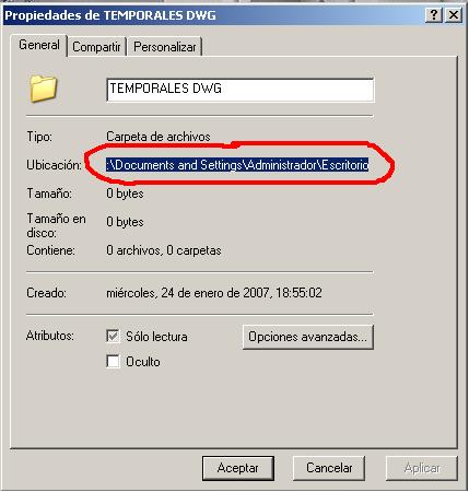

    1. Se crea una carpeta temporales dwg en el escritorio.
    2. Copiamos la ruta de la carpeta.

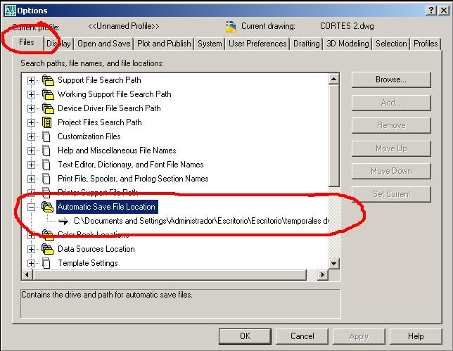

    3. Abrimos las opciones de AutoCAD y vamos a tools > options o pones en el teclado op.
    4. Vamos en las opciones a la pestaña file.
    5, en esta pestaña buscamos automatic save file location.

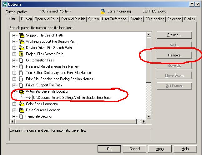

    6.removemos la ruta y pegamos la de la carpeta creada en el escritorio.

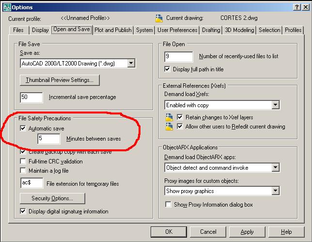

    7, vamos a la pestaña open and save y regulamos el intervalo de tiempo que queremos que nos guardo el autosave en el sv$.
    8, aplicamos y cerramos.
    Al cambiar la ruta de la carpeta de los temporales al escritorio siempre tendremos el sv$ a nuestra disposición y si pusimos 5 minutos de intervalo, esto nos crea el autosave cada 5 minutos algo muy útil.

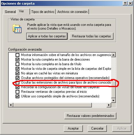

    10, vamos a la pestaña herramientas de Windows > opciones de carpeta > ver, bajamos y le sacamos el click a ocultar las extensiones de archivos para tipos de archivo conocido.
    11. Pinchamos en el archivo sv$ y le ponemos cambiar nombre y remplazamos después de punto el, por ejemplo, corte, sv$ a corte, dwg y automáticamente se cambia a un archivo AutoCAD, con esto recupéramos 100% de la información que podríamos haber perdido por el fatal error y algún corte de luz inoportuno.
