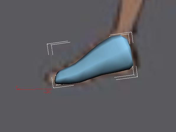

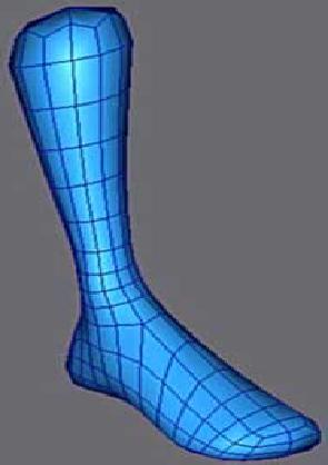

    Hola buenas verán soy nuevo en esto verán estoy aprendiendo con el 3d Studio y estoy intentando modelar un muñeco, pero el caso es que en mí visor en los objetos no salen con polígonos ni nada solo salen con vértices entonces me resulta muy difícil modelar entonces lo que quiero es saber cómo se pone para que los objetos se vean en el visor con polígonos y vértices en vez de sin nada como en mi caso. Un saludo y gracias de antemano.

    No consigo que me salga ni por lo de ayuda ni en el botón derecho en el visor estoy desesperado, quiero que salga como en la segunda fotografía con sus polígonos y tal, pero no consigo y se me queda siempre como en la primera que es la fotografía de mi trabajo.

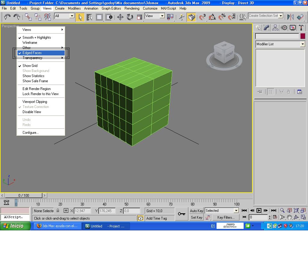

    Si lo que buscas es visualizar las aristas de los polígonos. Click botón derecho sobre el título del visor y luego activa la opción -> edged face. Saludos.

    Completando a lo que dice Hernán, puedes jugar con las teclas f3 y f4. Saludos.

    Pues la verdad es que, si era eso muchas gracias tiote debo una a ver si ahora puedo modelar mejor.

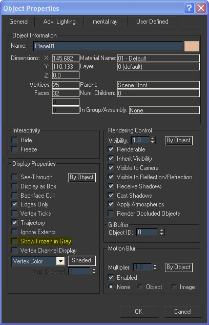

    Otra pregunta para que una textura en un plano se siga viendo en el visor cuando congelas el plano como es? Por ejemplo, para modelar para que no halla problemas con el plano lo he congelado, pero el muñeco de la textura a desaparecido, a ver si me podéis echar otra mano.

    Antes de congelar el plano, click derecho en el plano y le das a object properties, ahí desactiva la opción show Frozen in gray, y listo, ya puedes congelar el plano. Saludos.

    Perfecto justo lo que quería pues muchas gracias me habéis ayudado mucho. Un saludo.
