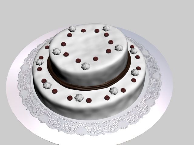

    Buenas a todos. Estoy haciendo un proyecto con 3dsMax 6, en el que sale un pastel de boda. Este está hecho con un ruido en el canal de difusa y en el de relieve.
    Os da un aspecto apetitoso? Os lo comeriais?
    Como se puede mejorar la nata?
    Críticas constructivas siempre serán bien recibidas. Gracias de antemano.

    Cuando dices nata te refieres al turrón es que, así en México así le llamamos ala crema esa que train arriba.

    Me refiero a la masa grande y blanca en forma cilíndrica que compone la base del pastel.

    Pongámonos de acuerdo: Nata = crema de leche según el país y que como en el segundo caso bien lo expresa se trata de una crema no de algo solido como un turrón. En algunos países también se le dice nata a esas islas blancas que se le forman a la leche cuando hierve demasiado, pero en repostería se le dice generalmente nata o crema.
    Si lo que quieres entonces es darle aspecto cremoso, no solo tienes que trabajar con el Bump sino también con el brillo especular para que de ese aspecto de cierto grado de humedad que una crema debe tener (como la crema chantilly tan común en las tortas y que no es otra cosa que nata/crema de leche batida con azúcar).
    El Bump aparte de las ondas grandes, debe contener dentro ondas pequeñas (puedes conseguirlo con un material blend o mix poniendo un noise de un tamaño en uno de los canales y otro noise con un tamaño mucho más chico en el otro).
    Ahora si tu torta es de esa crema sólida que Pyros dice que en México se llama turrón, bueno, a mí me da la impresión que es de es eso ahora. Parece una cubierta más bien sólida y no cremosa. Saludos.

    De acuerdo con Askelmar, trabaja más el Shader con especulares y demás.
