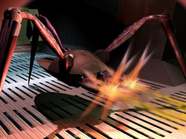

    Un simple billboard con un dibujo de ráfaga y una luz con una interpolación lineal que aumente linealmente durante el frame del disparo te puede bastar y sobrar. E incluso si quitas la luz y pones un billboard de un degradado radial de blanco a negro con transparencia, lo mismo.
