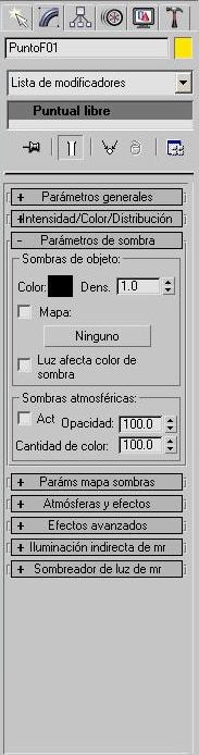

    Hola, ya subdividi y volví a calcular radiosidad, adjunto les envío las imágenes, también le mando los parámetros de sombras porque cómo se pueden dar cuenta la escena carece de ellas.
    Miniaturas adjuntas Miniaturas adjuntas enviroment.jpg   parametros_sombras.jpg   parametros_luces_1.jpg

    3dtenso.2m es una malla muy grande para esa escena, bájala a.5 y ya veremos.
    Filtración súbelo a 4.
    Iteraciones de refinam(todos los obj) súbelo a 8, y de preferencia utiliza archivos IES para el cálculo de la radiosidad, ya sabes : Ercocom.
    A ver cómo va. Saludos.

    Se me olvidaba, para quitar ese sangrado de colores debes de convertir los estándar materiales a advance light, ahí viene el valor de bled, pues ese está en 1 por default, pues lo bajas como a.8.

    Vamos a ver, para empezar en el environment pon el exposure control en logarítmico, sube algo el contraste y lo más importante, en la ventana de la radiosidad pincha en proces refine iterations estored in objects y no le pongas a todos la misma (como dice Marisa, cada objeto tiene un tamaño y ocupa un volumen distinto en la escena, también no tiene nada que ver la geometría del suelo con la de las vigas del techo, por ejemplo, por lo que cada objeto ha de tener su propio Mesh size y refine iteración si quieres que todo te salga como dios manda.
    Pienso que deberías empezar por ahí y partir de ese punto.
