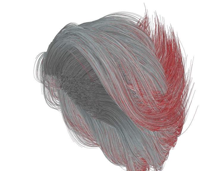

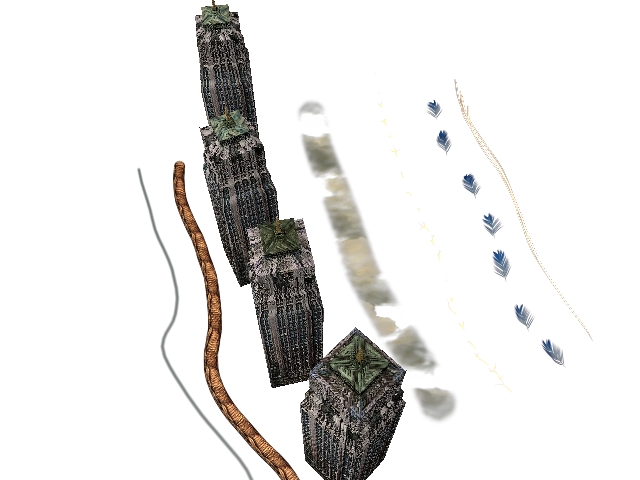

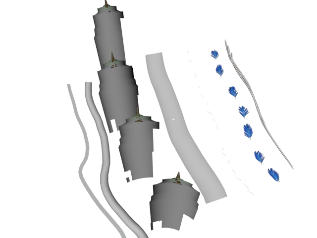

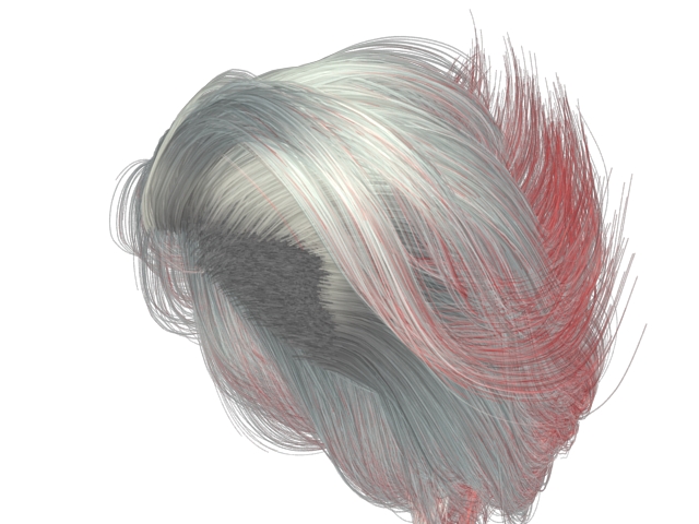

    Sí ferry, lo de los Paint Effects os lo comenté yo en tu anterior mensaje de Vray for Maya. Como dije, los Paint Effects están en desarrollo, aquí podéis ver una comparativa entre Maya software y Vray con el primer Paint effect de los 7 primeros apartados del visor.
    Maya software: https://www.foro3d.com/attachments/1...a-sp1-pems.jpg.
    Vray: https://www.foro3d.com/attachments/1...a-sp1-pevr.jpg.
    Como veis aún se ve mejor con Maya software, aunque las plumas azules se aproximan bastante, lo demás está aún verde. Sin embargo, Autodesk Maya Hair también son Paint Effects, y aquí sí que han puesto toda la carne en el asador, comparad resultados:
    Maya software: https://www.foro3d.com/attachments/1...sp1-hairms.jpg.
    Vray: https://www.foro3d.com/attachments/1...sp1-hairvr.jpg.

    En cuanto a tu pregunta, Xian, respondo lo mismo que comenté en el hilo de ferry, cada vez se ve mejor, y cada versión integra más y más cosas propias de Autodesk Maya, cosa que a mi parecer es un gran punto para este motor de render, ahí tenéis el ejemplo del Maya Hair, el Fur, o las partículas, y el hecho de que estén empezando con el Maya fluidos, aunque creo que con el sombreador del océano aún están teniendo dificultades, pero eso, la impresión es que quieren integrarlo al 100% con Maya.

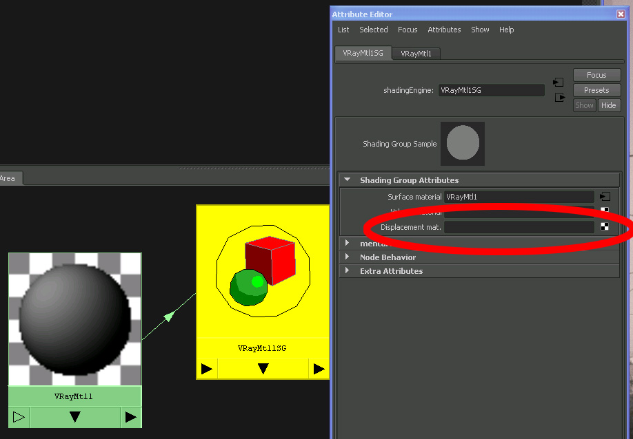

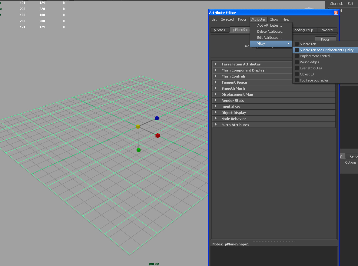

    Veo que controláis con Maya y Vray, a ver si me podéis echar un cable, llevo un par de días trasteando con Maya y Vray (hacia como 3 años que no habría Maya) la cuestión que estoy probando el Vray, pero no sé cómo aplicar desplazamiento a un césped o una alfombra no doy con la opción por ningún lado, a ver si me podéis echar un cable gracias.
    Por decir lo que pienso,sin pensar lo que digo......http://www.enka3d.com/
    Nov 2006
    75
    Vray for maya sp1
    Tienes que conectar tu mapa de desplazamiento en los atributos del nodo shadinggroup que lleva cada material. Luego puedes añadir a tu geometría atributos nuevos de Vray, que controlan las características de tu desplazamiento.
    Creo que va así. Saludos.
