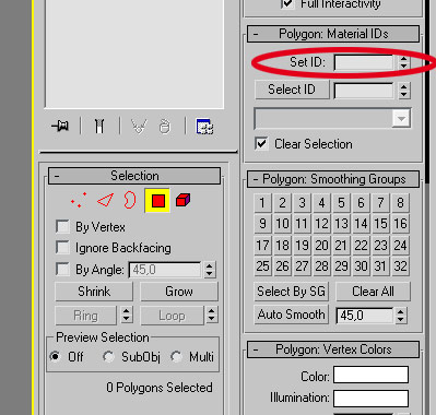

    Vamos por partes (por si no quedó claro lo que explicó Reihzard): Imagina que la caja que tengo en la imagen 1 es tu edificio, y que en cada uno de sus polígonos vas a aplicar una textura distinta que ya tienes preparada.
    Primero humilde el objeto a Edit Poly (si no lo has hecho) y con el modo de subobjeto polygon activado ve hasta la pestaña polygon: material id dentro del panel modify (imagen 2).
    Selecciona los polígonos que formen parte de la textura frontal de la primera planta, por ejemplo, (en mi caso solo es uno) y en la casilla set id: escribe 1 (por ejemplo) y pulsa enter en tu teclado. Con esto habrás asignado el id 1 a ese polígono o grupo de polígonos. Seguramente algún otro polígono ya tenía asociado ese id, pero no nos preocupa ya que vamos a ir asignando diferentes números a todos los polígonos de nuestra escena, por lo que al final todos quedarán agrupados como queremos.
    Repite este proceso seleccionando el grupo de polígonos de la segunda planta, el del lateral, y asignándole diferentes id a cada uno. Asegúrate de que cada vez solo seleccione los polígonos que te interesan y que no estas incluyendo polígonos que no deberías.
    Una vez terminado el proceso, dentro del menú de materiales elige una casilla y pulsa en el botón de material estándar que viene por defecto. Elige multi/sub-object (y discard old material en la ventana que te aparece) y verás algo como la imagen 3. Lo aplicas al edificio.
    En set number puedes indicar cuantos materiales necesitas, sí, por ejemplo, en tu caso tras terminar con todo el proceso tienes 20 id`s diferentes (del 1 al 20 por ejemplo) pues pondrías 20 en esa casilla. Si solo tienes 5 id`s, escribirías 5 (puedes poner más, pero no los vas a usar).
    En la columna id te indica el número id de ese material. Por lo tanto, en el material que tiene el id 1, deberías aplicar la textura que corresponda a los polígonos que has marcado con el id 1 (en este caso sería la textura de la primera planta). Para aplicarla deberás pinchar en el botón de material que hay a su derecha y antes si quieres (es muy recomendable) ponle un nombre en la casilla name para no liarte cuando tengas muchos materiales.
    Una vez pulsado el botón de material, entraras en el y verás que es exactamente como cualquier ranura de material normal, por lo que podrás cambiar sus parámetros, aplicarle texturas en su pestaña maps, incluso puedes cambiar ese material estándar por otro que necesites. Pero recuerda que ese material es una especie de sub-material, por lo que una vez terminado para volver al material multi/subobjeto y elegir otro id de material, tienes que pulsar en el botón que pone go todo parent (imagen 4).
    Repite el proceso hasta que completes todos tus id (imagen 5).
