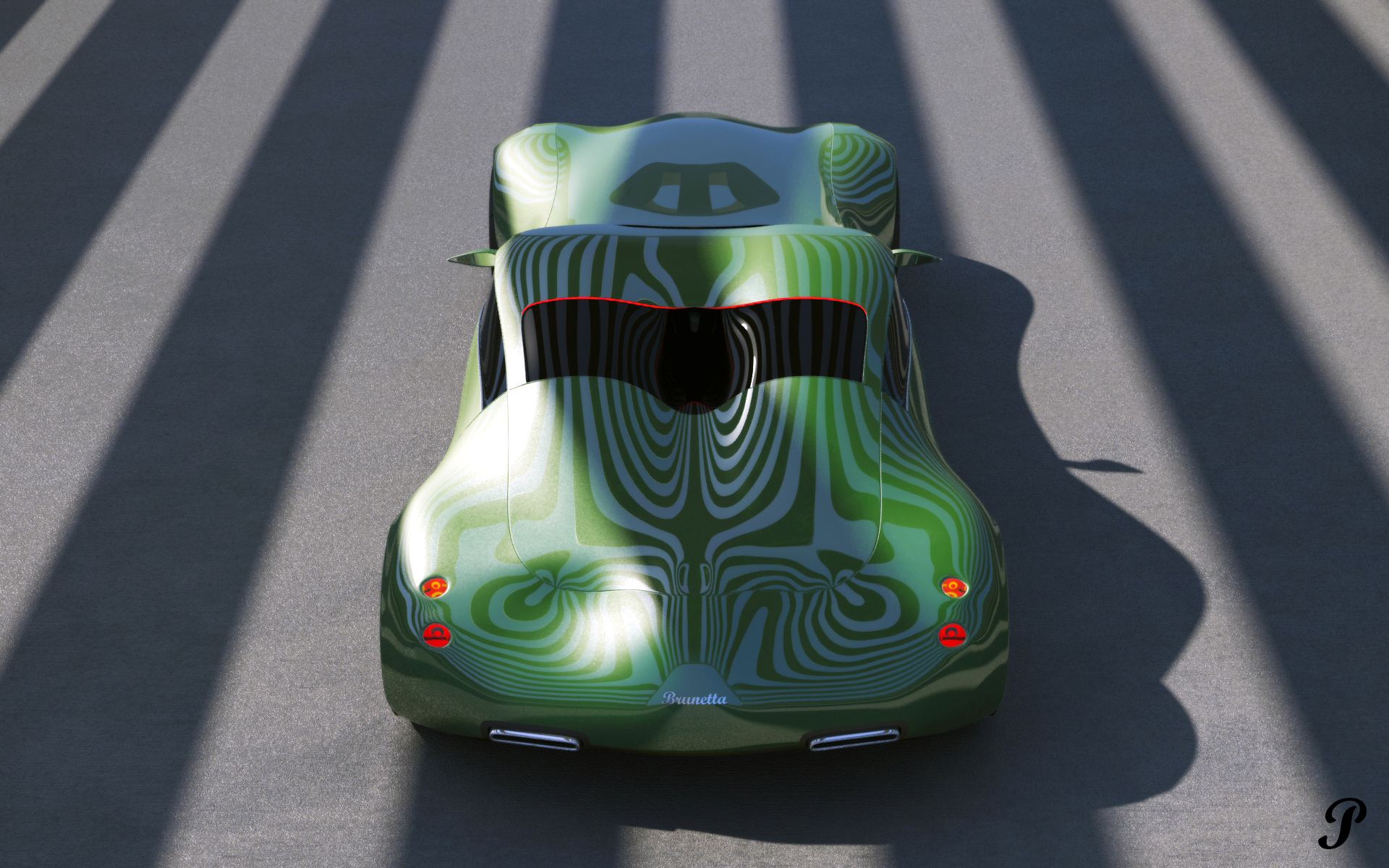

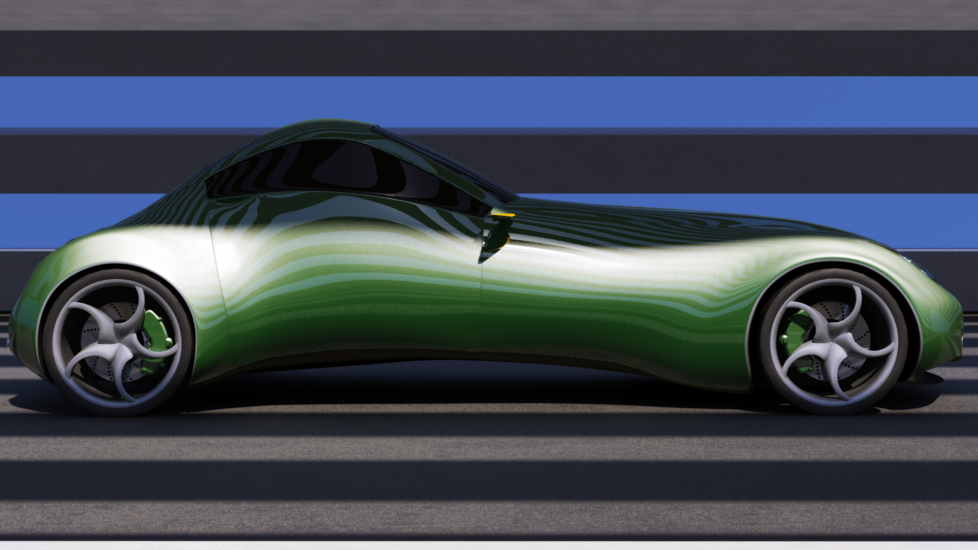

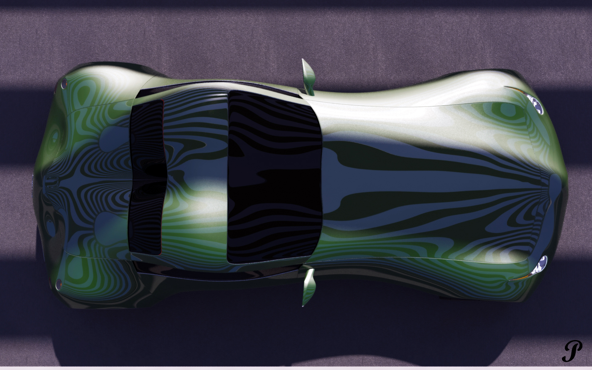

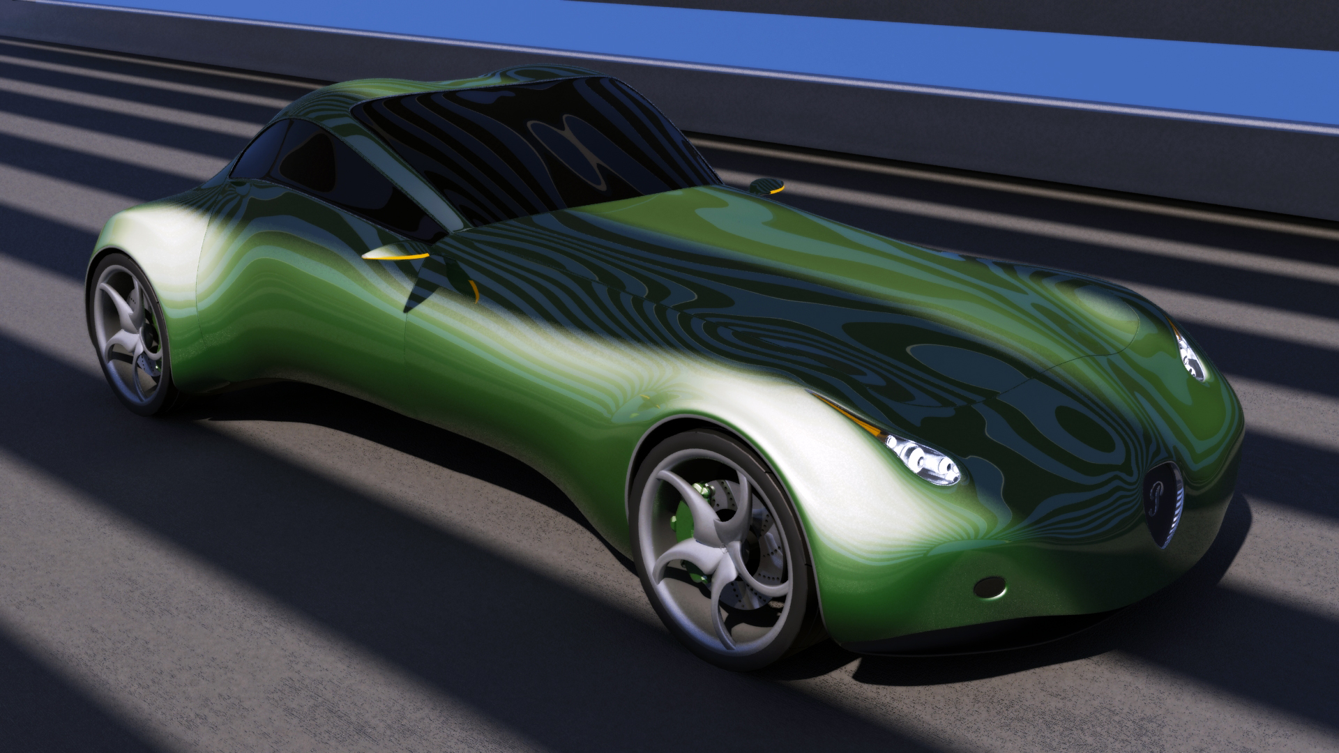

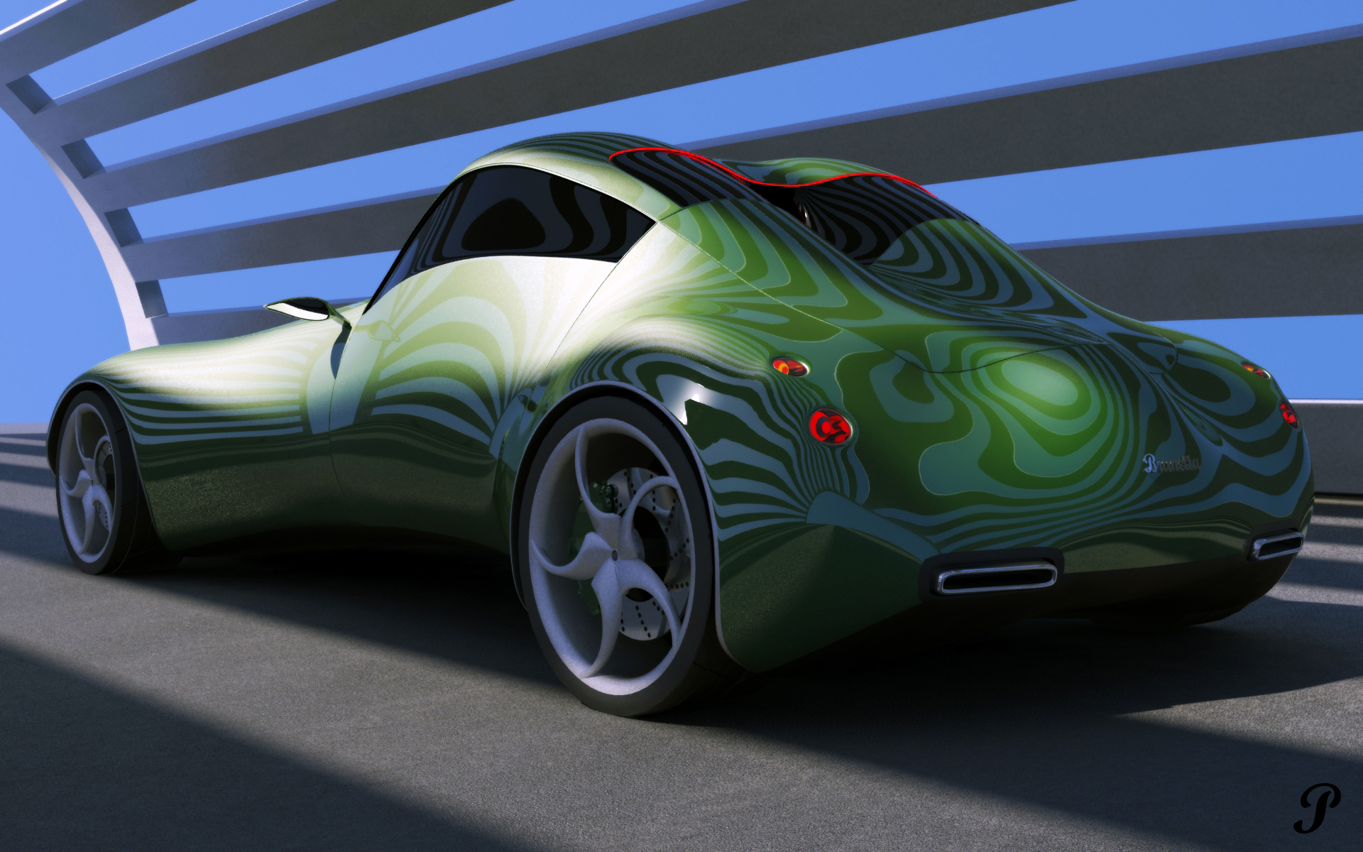

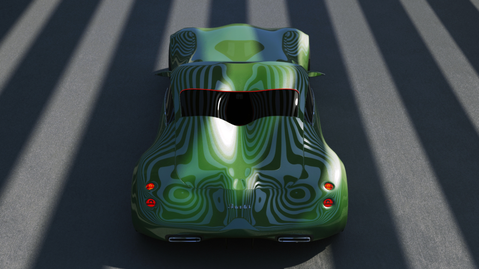

    Buenas, quisiera publicar este trabajo que estoy realizando, es una carrocería de coche inspirada en un torso femenino.
    Está hecho en 3dstudio sin mucha experiencia en modelado de carrocerías, lo que más me está costando es conseguir unos faros y pilotos traseros que le queden bien, y las líneas divisorias de puertas y capós, se admiten sugerencias, trucos y cualquier comentario con el fin de mejorarlo. Gracias de antemano y un saludo.
Nombre: 101210-Perez c 0000.jpg
Visitas: 270
Tamaño: 1.44 MB
ID: 140631   Clic en la imagen para ver su versión completa.
Nombre: 101210-Perez c 0004.jpg
Visitas: 320
Tamaño: 1.35 MB
ID: 140632   Clic en la imagen para ver su versión completa.
Nombre: 101210-Perez c 0005.jpg
Visitas: 185
Tamaño: 1.28 MB
ID: 140633   Clic en la imagen para ver su versión completa.
Nombre: 101210-Perez c 0008.jpg
Visitas: 197
Tamaño: 1.71 MB

    Toca darle más detalles a la carrocería.

    Esto me recuerda de la opción de Zebra (Rhinoceros), lo utilizaba bastante para ver los desperfectos.

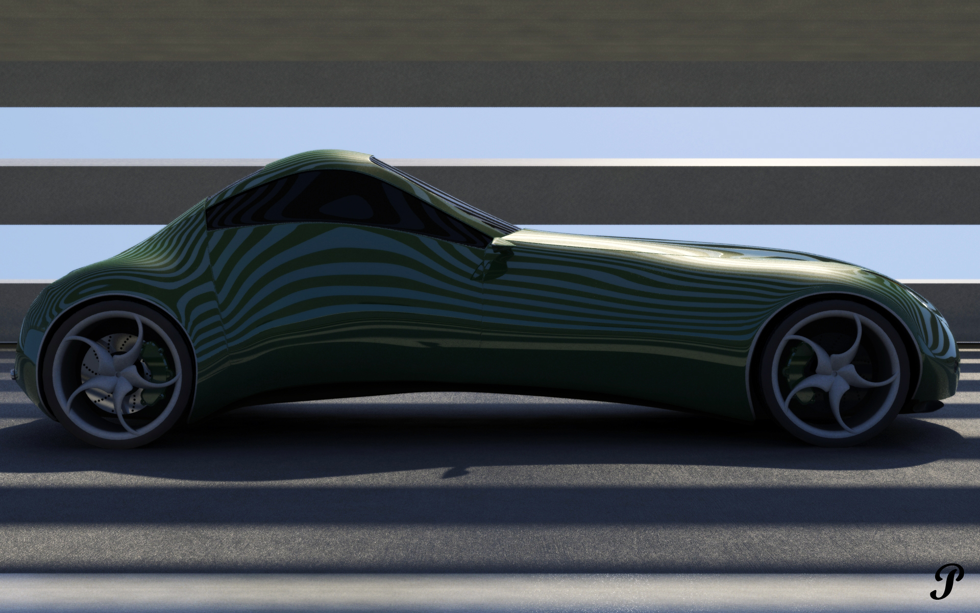

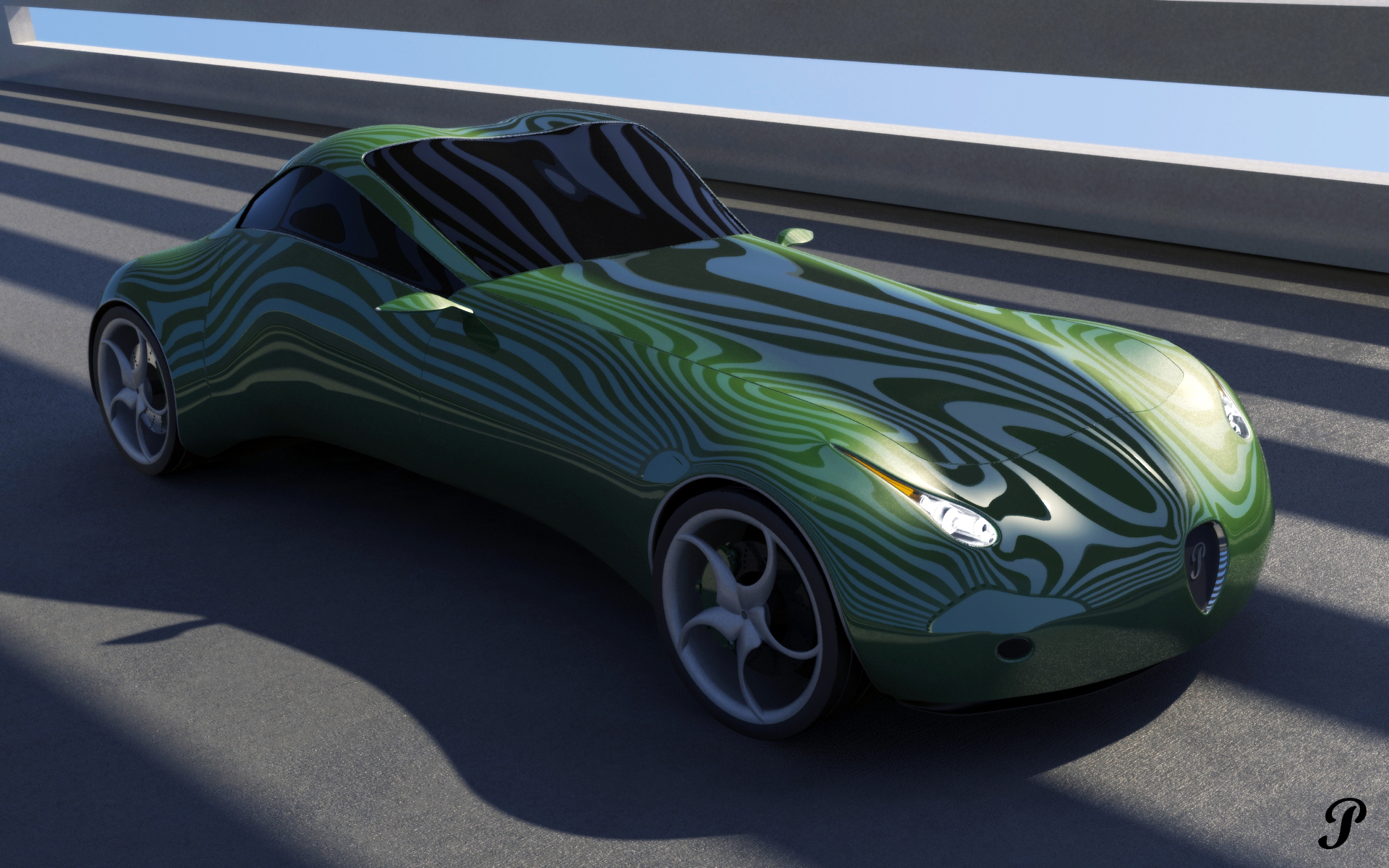

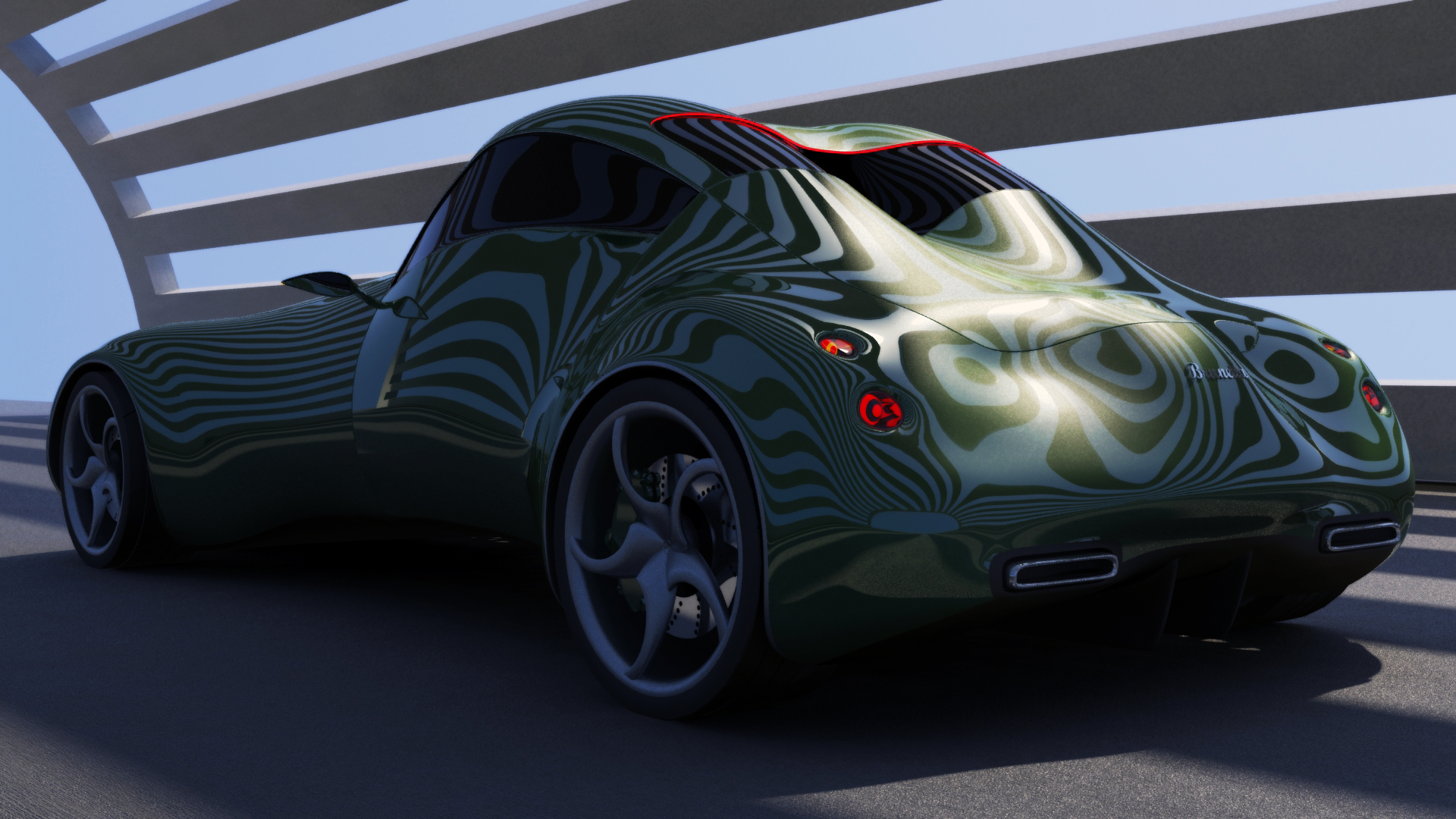

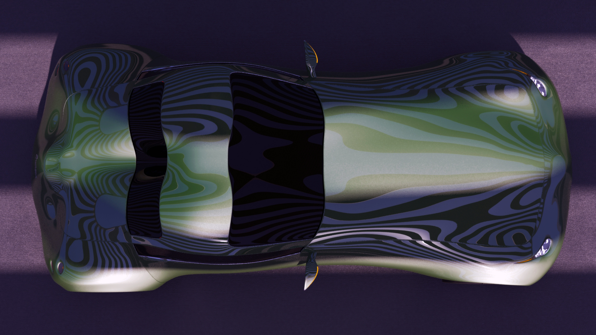

    Bueno, le he hecho un ligero lifting a la carrocería para hacerla más parecida a la de un deportivo que un clásico, pero las juntas entre piezas van peor, ahora las reflexiones de cebra son más irregulares cuando cambian de pieza ¿algún consejo para hacer las juntas bien? Gracias.
Nombre: 101213-Perez c 0000 ret.jpg
Visitas: 222
Tamaño: 1.14 MB
ID: 140781   Clic en la imagen para ver su versión completa.
Nombre: 101213-Perez c 0004 ret.jpg
Visitas: 210
Tamaño: 1.12 MB
ID: 140782   Clic en la imagen para ver su versión completa.
Nombre: 101213-Perez c 0005 ret.jpg
Visitas: 163
Tamaño: 1.04 MB
ID: 140783   Clic en la imagen para ver su versión completa.
Nombre: 101213-Perez c 0008 ret.jpg
Visitas: 157
Tamaño: 1.38 MB
Nombre: 101213-Perez c 0009 ret.jpg
Visitas: 153
Tamaño: 1.24 MB

    Pues no hay ningún truco, simplemente mira un coche real como lo tiene, es dejar ese centímetro y reondear la chapa hacia dentro, yo cuando lo hago, cierro las dos piezas por dentro con una muy fina, y le doy una textura negra mate algo así -_-.
