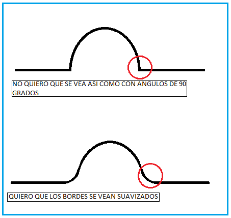

    Buen día a todos, y de antemano gracias por entrar a mi pregunta. Soy nuevo en esto del modelado 3d así que, tengo muchas dudas.
    Bien, lo que sucede es que estoy modelando un plato para una vajilla, pero el plato esta dividido en algunas secciones como los platos deshechables para las diferentes porciones de alimento, pero dichas secciones tienes los bordes sin suavizado y quiero lograr esa suavidad, aquí les muestro unas imágenes de mi proyecto y una de un plato desechable (el diseño es muy diferente al que estoy haciendo) pero es para que se den una idea de lo que quiero conseguir en dichos bordes.

    Bueno eso es todo espero a ver sido claro y que ustedes me hayan entendido perfectamente.
    Mil gracias de antemano a todos los que me colaboren.

    3d Ronin, supongo que, esta es la respuesta más detallada en la historia de este foro. Mil gracias por tu dedicación, pero me di cuenta de que mi caso es deferente, porque el relieve es un objeto independiente, mientras que en tu caso tu extruiste la del mismo plato por lo tano a la ora de suavizar la cosa se veía bien lograda, pero yo no puedo hacer eso porque mi relieve al estar aparte no s une bien con el plato y por lo tanto no se logra hacer algún chamfer para un posterior suavizado, sabrías cómo solucionarlo?
    Lo bueno es que, aún me fata modelar un par de platos más así que, usare tu método.
