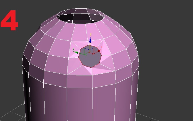

    1, creas una geometría como esta partiendo de un cilindro de 16 lados.
    2, seleccione esas 4 caras.
    3, las borras y rellenas con cap.
    4, en el panel Graphite Modeling tools en las pestaña Polygons le das a la opción geopoly.
    5, aplicas bevel.
    6, das conect al edgering que se forma después del bevel.
    Aplicas TurboSmooth y listo.
    Espero esto te sea útil.
