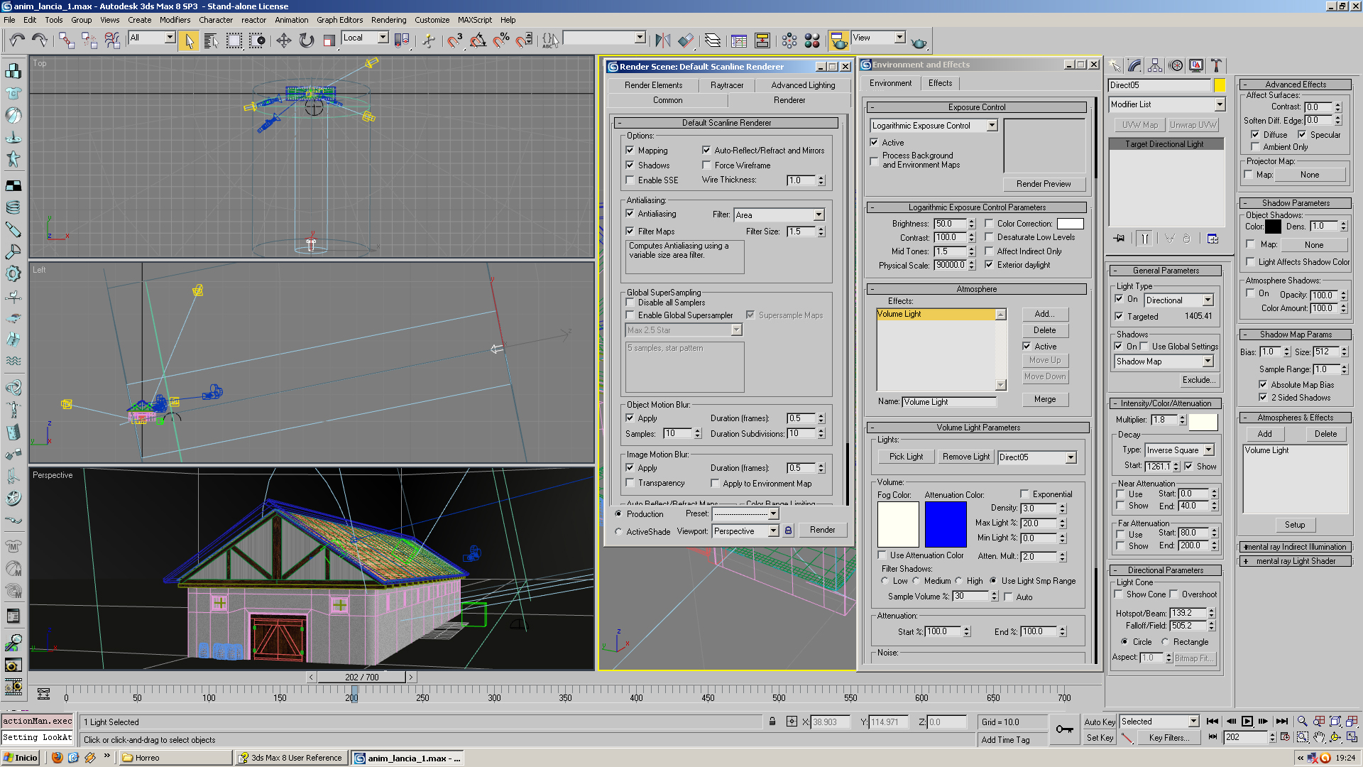

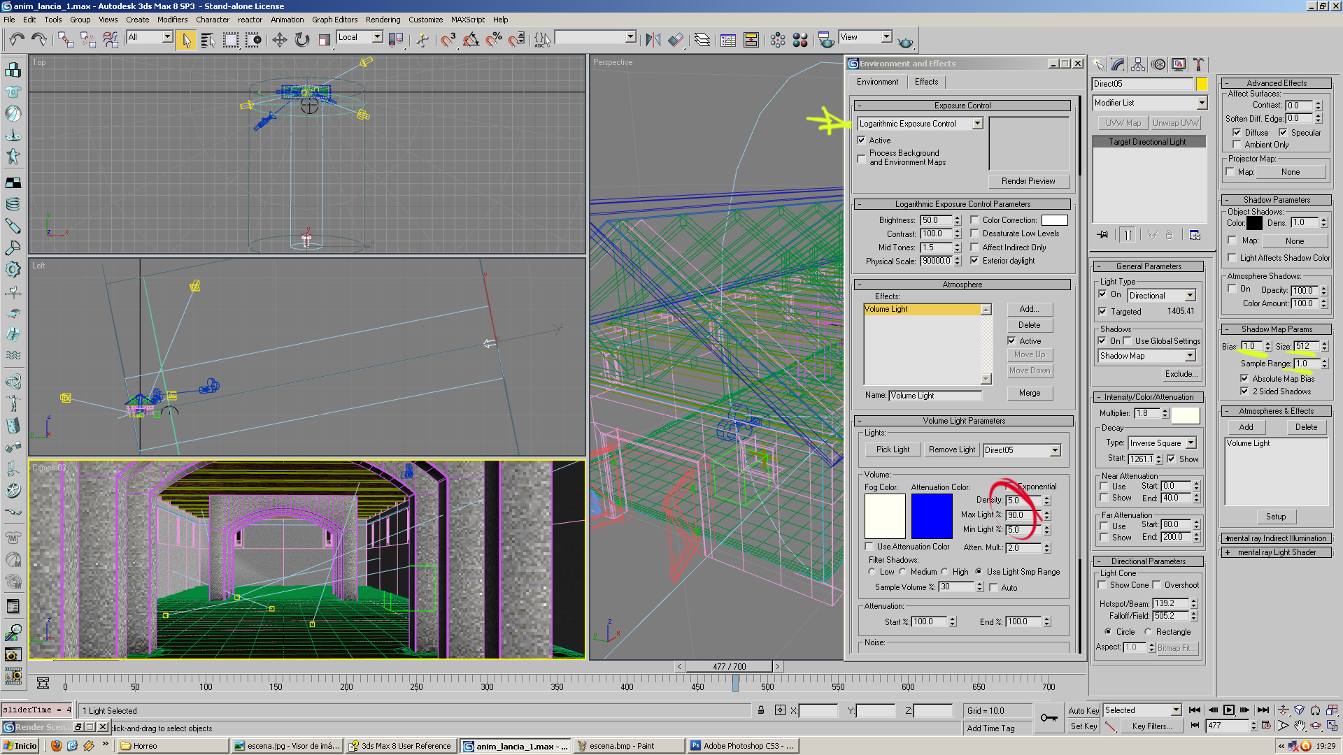

    Hola foro. Después de mucha búsqueda y pruebas me surge un problema, que más que solución concreta necesitaría saber la causa. Es un trozo de recorrido (adjunto) que desde el exterior se mete en un hórreo romano, y como suele ocurrir la iluminación baila demasiado. Utilizo el Scanline, y después de varias pruebas con luces fotométricas decidí probar con luces estándar direct, una de ellas principal que imita el sol con volume light.
    Por lo que he aprendido siempre es mejor utilizar la exposición logarítmica. Esta más o menos ajustada, y los parámetros de densidad, mínimo y máximo % de volume light cambian al entrar dentro de la construcción. Supongo que se trata del sampleo de la luz, pero no veo que cambie mucho tocando en environment, más bien cambia con algunos parámetros del tipo de sombra (en mi caso Shadow Map, que, por lo que pone en la ayuda no debería haber problemas), como en Shadow Map parameters.
    ¿Tiene algo que ver una cosa con la otra? Y si lo tuviera, ¿por qué debería afectar el sampleado de las sombras al sampleado de la luz?
    La escena no lleva iluminación avanzada y la luz no se mueve durante la animación. Pongo un recorte del video y un par de capturas con los parámetros utilizados. Cualquier sugerencia se agradece muchísimo. Por cierto, tampoco se debe a la conversión ni los códecs de video, quizás el antialiasing que probaré hoy mismo. Seguro que es alguna chorrada. Un saludo.

    Prueba con otro control de exposición (o sin el), y poniendo sombras RayTrace (o sin sombras). Parece que sea de una de esas dos cosas. Así descubrimos dónde está el fallo. Suerte y mantennos informados a ver si encontramos la causa.

    Muchas gracias serkber, por supuesto cuando de con la buena solución la compartiré. Y si alguien sabe otros trucos o métodos bienvenido sea.
    Creo que la exposición logarítmica es obligatoria (por lo que leí en las ayudas de max) para animación, y lo he comprobado con otras y sin ella. Pero no sé por qué motivo en esta escena no va. Y lo del Raytrace, hice unas pruebas, pero creo que no admite sombras suaves, siempre es un haz de luz perfecto y homogéneo (a menos que se me haya pasado algo). Quería poner una iluminación difuminada, que la sombra se funda con la luz gradualmente.
    Se trata de hacer más pruebas, en ello estoy y cuando salga algo lo comento. Saludos.

    En efecto, las sombras RayTrace no son difuminadas, a no ser que uses una luz de esas nuevas fotométricas, pero hace falta Mental Ray (creo). Te decía que pusieras las sombras en modo RayTrace para comprobar que no fuera de las Shadow Map. Oye, ¿por qué no lo haces con Mental Ray?

    Lo había pensado, pero lo poco que se de Mental Ray y lo exigente que parece. A ver si primero aprendo el Scanline como dios manda (todavía estoy verde en muchas cosas).
    Pienso que son las Shadow Map con parámetros mal combinados, no he tenido ocasión de probarlo estos días. Tengo una prueba similar con RayTrace y va bien.
    El próximo render lo haré sin marcar exterior Daylight, quizás con volume light en exponencial, y algún ajuste de samples y bias dentro del shdw map. No es a ojo, me apuesto algo a que ahí está el truco. Ya te contaré a ver qué sale. Gracias por los tips.
