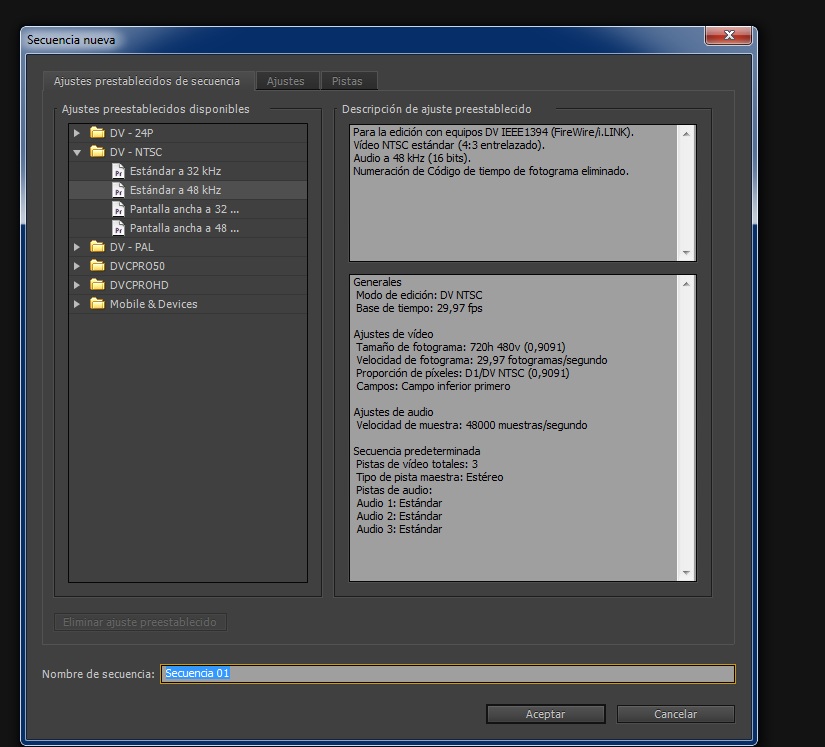

    He realizado un render de 100 imágenes en Maya.
    Estoy utilizando el Premiere Pro CS6 para importarlas y exportarlas como.avi y obtener el video que quiero, pero ocurre lo siguiente:
    En vez de durar unos segundos (como debería durar las 100 imágenes); nada más importarlas a Premiere y pasarlas a la secuencia veo que la línea de tiempo llega hasta 7 minutos. Con lo que, al exportarlas, el.avi me dura unos 7 minutos y no unos segundos como debería.
    Espero que podáis ayudarme. Un saludo.

    No has tocado preferencias en Premiere?

    Esto es lo que me sale. Le doy a aceptar y no modifico nada. Pero no deben ser esas las opciones correctas ya qué me sale como expliqué al principio.

    Las preferencias que hay que cambiar están en Generales:
    Pero debo decir que para estas operación, Premiere no es la mejor herramienta.
    VirtualDub es un editor sencillo y liviano, que toma las dimensiones de la secuencia automáticamente y permite una edición mínima del resultado, pero que es capaz de usar los códecs de compresión que están instalados en el equipo y la mayoría de las veces Premiere no detecta, entre muchas otras ventajas. Es un freeware excelente de instalación mínima y no invasiva. Y hasta creo que hay una versión portable.
    Te lo recomiendo si a menudo hacés este tipo de tarea, que en Premiere se vuelve dificultosa e ineficiente.
