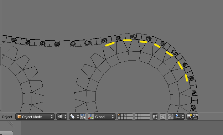

    Hola nuevamente a todos los usuarios que están observando este mensaje, aún continuo con el desarrollo de la simulación de cadena para el Blender Game Engine, su realización es bastante compleja, aunque ya lleva el 85% terminada aún no logro que la cadena se estabilice con los engranes(aunque hice ya varios diseños de los engranes), al realizar la rotación las cadenas salen volando (no se estabiliza) en lo que se me ha convertido en un lío.
    Lo que busco es que hagan su recorrido uniforme como si estuviera templada y el engrane haga girar sicronizadamente con las cadenas.

    He tocado algunas cosas, pero me he dado cuenta que la rueda de la izquierda no tiene los dientes bien puestos.

    Gracias Solimán sí, los engranes están mal diseñados por que tengo varios modelos y estaba probando de rapidez con ese engrane justamente buscando la solución adecuada, pero aun así no había pensado en esa solución, pero la cadena quedo muy bien después te comento como la realicé.
    Con esa misma técnica se puede realizar las orugas de un tanque de guerra para darle una simulación más realista.

    El problema que tienes, es que, al crear una rueda dentada modelada de un bloque, el Game Engine no reconoce los rincones creados en el modelado, si te fijas en la imagen, veras que al entrar en game (p) la cadena, queda separada de los dientes, como si fuera todo un objeto solido.

    Yo, las pruebas que he hecho, son las de crear un solo cilindro y la parte de los dientes son otros objetos, que van emparentados al cilindro, un ejemplo es este blend.

    Entonces lo que hay que hacer es independizar los dientes de la base de la rueda y dejarlos como estáticos.

    Los dientes, y la cadena. (los dientes como rigid bod, no estáticos, y emparentados al cilindro)
    Tendrías que construir los eslabones por lados y unirlos a una de las partes, marcando esta pare como compoud, es bastante complejo.

    Bueno ya he logrado que la cadena se ajuste en los dientes del engrane ahora me falta tensar la cadena para que no quede cómo un chicle por causa de la gravedad.

    Listo el pollo ya logre simular lo más cercano a la realidad observa Solimán.
