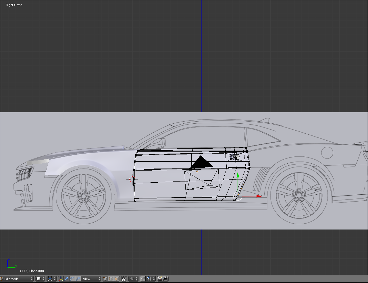

    Hola amigos, tengo una consulta ojalá me puedan orientar.
    Estoy modelando un carro mediante blueprints como referencia, pero necesito ver a través de la malla, hay alguna forma de darle transparencia a la malla para ver la imagen de referencia qué esta detrás?

    Hola Solimán.
    Ya probé esa opción, pero no me funciona en mi caso ya que las imágenes de referencia las he puesto de textura en varios bloques.

    Mesh alpha
    Pues une todos los bloques en una sola malla.
    Seleccionas primero un objeto y con Shift presionado seleccione el segundo. Presionas Ctrl+J (Join) y ya tendrás una sola malla.
    Cuando quieras seleccionar una de las partes individualmente, solo tienes que seleccionar uno de los vértices y presionar letra L. Esto te seleccionara esa parte de la malla (por ejemplo, la puertas) y la puedes mover u ocultar para qué no te moleste presionando la letra H (H y Alt+H oculta/enseña la malla).
