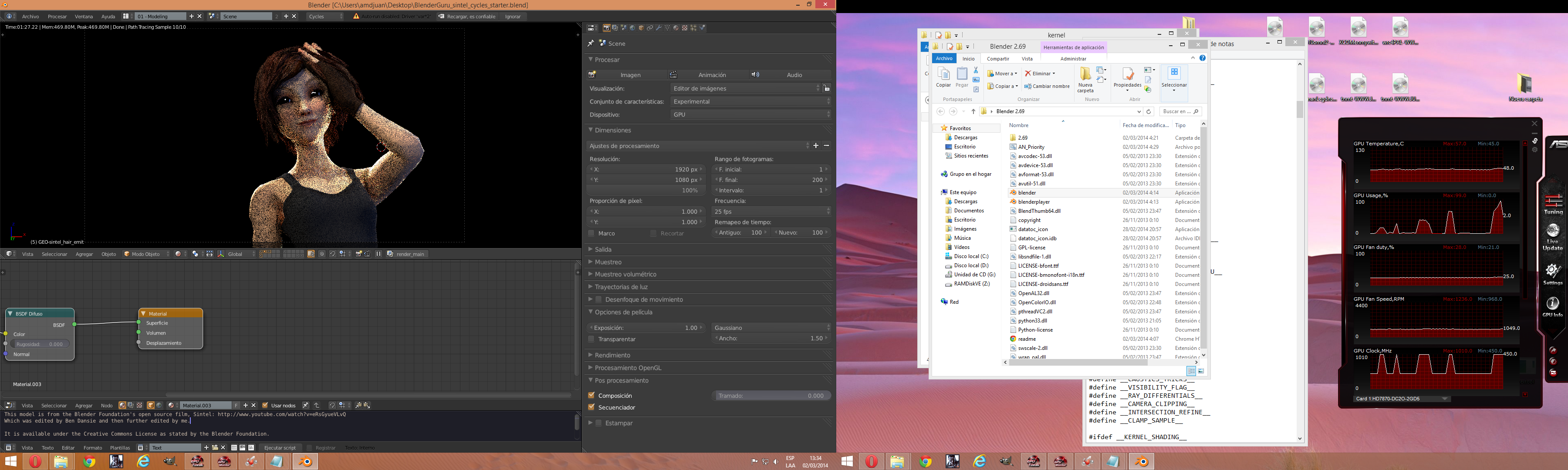

    Nos podrías decir que modelo de gráfica AMD has usado para esta demo?
    Feb 2014
    AMD catalyst 14-1 con cycles Blender
    En el video puse es una Amd 7870. También estoy probando hace andar hair.
Nombre: 02-862158.png
Visitas: 284
Tamaño: 1.43 MB
    kernel_compat_opencl
    _______
    #ifdef __KERNEL_OPeNCL_AMD__
    #define __CL__FLOAT3__
    #endif
    _______
    kernel_types
    #define __SVM__
    #define __EMISION__
    #define __IMAGE_TEXTURES__
    #define __PROCEDURAL_TEXTURES__
    #define __EXTRA_NoDES__
    #define __HOLDOUT__
    #define __NoRMAL_MAP__
    //#define __BACKGROUND_MIS__
    //#define __LAMP_MIS__
    #define __AO__
    //#define __ANISOTROPIC__
    //#define __CAMERA_MOTION__
    //#define __OBJECT_MOTION__
    #define __HAIR__
    #define __MULTI_CLOSURE__
    //#define __TRANSPARENT_SHADOWS__
    //#define __PASES__
    #endif.
