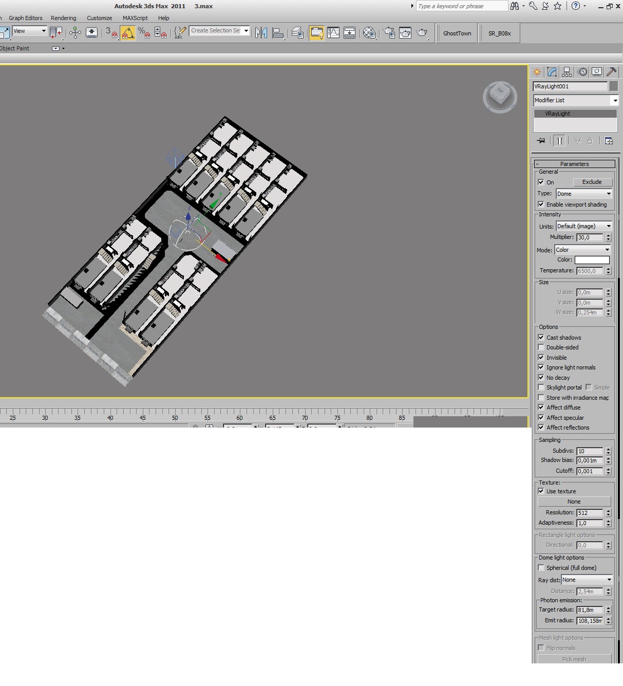

    3dsmax Vraylight dome luz pareja no decay
    Hola a todos, yo aquí otra ves molestando un poco.
    Estoy haciendo un trabajo, algo simple, sin mucho detalle, y use una luz Vraylight dome, el problema cómo se ve en la imagen es que la luz a medida qué se aleja del centro va perdiendo fuerza, yo leí que marcando la opción no decay esto no debería pasar y la luz tendría que ser constante en toda la imagen, pero por alguna razón no resulta así.
    Les dejo una fotografía de la imagen y otra del seteo de la luz a ver si me pueden dar una mano, les voy a estar muy agradecido.
    Hola, prueba cambiando la dome de posición, por ejemplo, colócala en algún extremo y ve si cambia la iluminación.
    Te refieres a qué la iluminación igual se centra en el mismo punto? O cambio al cambiar la posición de la luz?
    Revisa unidades en Unit setup, vigneting y revisa en un pase de lighting si aparece el degradado.
    Vaya, perdón, tienes una cámara Vray aplicada o es una cam de 3ds Max? Si es de Vray puedes ver en sus settings lo del vignetting, que es un efecto de oscurecimiento en los bordes de la imagen renderizada, en forma radial.
    Tienes otra luz aplicada y que este oculta?
    Es verdad ahí vi, lo tenía activado al vigneting pruebo desactivan a ver qué pasa, no tengo ninguna otra luz.
    No es igual, me sigue pasando lo mismo.
    Que puede ser, que tienes en color mapping?
    No sé, ya me estoy volviendo loco, te copio los setting de Vray de la cámara a ver si ahí me puedes dar alguna pista.
    Miniaturas adjuntas Miniaturas adjuntas SETTING CAMARA VRAY.jpg   SETTING VRAY.jpg
    Vaya, coloqué los mismos settings, pero nada, me sale bien. Solo que no tengo la opción de ignore light normal, aunque no creo que sea eso. Prueba desmarcandola.
    Si quieres adjunta archivo max y lo reviso, prometo borrarlo una vez que lo cheque. Puedes comprimirlo y agregar clave y me la pasas por mensaje privado, si no quieres que nadie más lo abra. Espero no incómodar a nadie con esto. Saludos.
    Hola edjdavid. Gracias a tu ayuda pude resolver el problema, yo creo que era el vigneting, que, por alguna razón en el archivo original no me lo tomaba, pero empecé uno nuevo, importe todo el trabajo ahí desmarqué el vigneting y magia.
    Así que, muchas gracias por todo.
