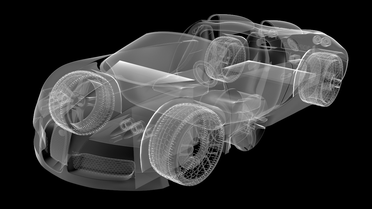

    Efecto radiografía
    Quizás esto te sirva amigo, hice 2 pruebas, la primera es mediante aplicar un material a toda la escena y renderizar, obtuve lo siguiente:
Nombre: mi bugatti.jpg
Visitas: 533
Tamaño: 182.2 KB
    Lo otro es mediante Photoshop, bajé una imagen de un edificio:
Nombre: 1450307533_435608_1450353134_noticia_fotograma.jpg
Visitas: 154
Tamaño: 132.4 KB
    Luego desature e invertí: (no consideres la imagen de mi auto en este ejemplo).
Nombre: ps.jpg
Visitas: 379
Tamaño: 208.3 KB
    Quedó así:
Nombre: 1450307533_435608_1450353134_noticia_fotograma_2.jpg
Visitas: 372
Tamaño: 169.7 KB
    Espero te sirva, saludos.
