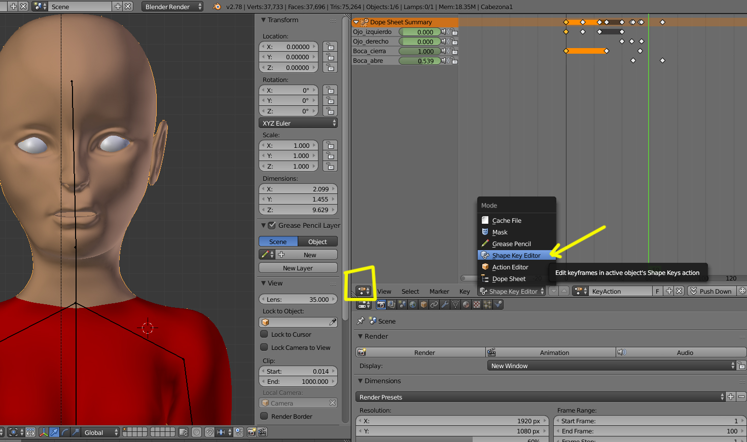

    Lo que pongas en la ventana de Dope Shet > Shape Key Editor, no tienes porque ponerlo en el NLa si no quieres.
    No entiendo muy bien lo que quieres, supongo que, será algún tipo de Driver en un hueso para poder utilizarlo en las acciones del Action Editor.
    Puedes explicar mejor lo que quieres y en que tiempos y si es para una animación o es para GAME?
Nombre: shapes2.jpg
Visitas: 612
Tamaño: 365.5 KB
    Y si lo que quieres es verlo todos junto, shapes y acciones, tienes la ventana Dope Shet directamente.
Nombre: dope.jpg
Visitas: 573
Tamaño: 100.0 KB
