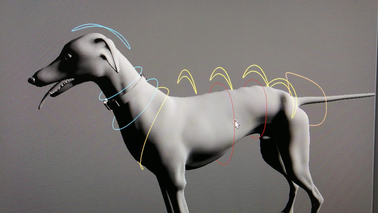

    Hola. Estoy realizando el Rig de este modelado y no consigo quitar las sombras. El material base es un Lambert.
    Porfa! Si alguien me puede indicar dónde se puede quitarlas o qué tengo que hacer.
    Os dejo una imagen para veáis lo que me pasa.
    Gracias.

    Para que tengas sombras, debes tener luces primero. Entonces no existen o están ocultas?

    Por ello mismo lo pregunto. Porque no tengo luces y no tengo nada oculto.

    Por defecto el programa tiene que incluir un luz, sino no verías tus objetos al modelar,El las opciones del programa debería aparecer opciónes sobre esa luz.Cuando tu creas un luz esa luz que está por defecto desaparece. Yo no trabajo con Maya, pero supongo que funcionara así.

    Va a ser como en 3dsmax, en cada visor tendras una lista con los modos de visualizacion, cambia al modo Shade y dejaras de tener esas sombras, que corresponden al modo reallistic (o similar).
