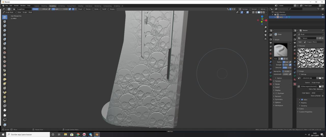

    Aver os voy a ser MAS especifico con el ejemplo
    Este es un diseño de un Mod de un vapeador
Nombre: photo_2019-11-29_14-18-57.jpg
Visitas: 3059
Tamaño: 51.9 KB
    En esta fotografía lo que yo hago es multiresolution y dividir
Nombre: photo_2019-11-29_13-58-49.jpg
Visitas: 3134
Tamaño: 61.9 KB
    En esa pues pincel imagen blanca y negra y poco a poco
Nombre: photo_2019-11-29_14-20-23.jpg
Visitas: 3380
Tamaño: 65.8 KB
    Problema1 que también me sale por detras
Nombre: photo_2019-11-29_14-20-34.jpg
Visitas: 3015
Tamaño: 60.1 KB
    Problema 2, que luego para impresión.
    ES IMPOSIBLE.

    Yo ya te digo que NO LO CONSIGO hacer de una manera que quede bien o de una manera que sea posible de imprimir, o que no Explote el programa jajajaj.

    Modificación de un stl y relieve o texturizado para posterior impresión
    Vale si y no.
    Estoy haciendo mil pruebas de tema de profundida de pieza etc para encontrar la profundida adecuada.
    Ahora el problema que me encuentro, que es que no consigo la uniformidad en toda la pieza.
    es decir, cada vez que le das click para que se genere el diseño, si cerca ya esta un trozo, ese genera más profundidad.
    Eso lo he intentado corregir con el stroke, en el modo line.
    Pero bufffff más sigue sin ser perfecto.
    No puede existir una forma para que le diga, oye hazme TODO ESTO homogeneamente o algo.
    como cuando por ejemplo en SolidWorks arrastas una imagen a una pieza que puede convetir toda la pared con esa imagen, pero solo hace eso, luego lo siguiente seria darle profunidad de forma correcta.
    que lio enserio.

    Se puede hacer por UV si tienes la imagen adecuada.
    Se trataría de desplegar el mapa, subdividir el objeto y ponerle un modificados Displace.
