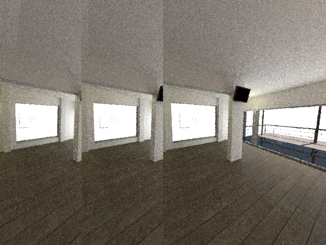

    Después de estar tocando, me aparece en el render la imagen cortada y varias veces.
    Uso 3DS Max 2015 con Vray 3.0
    He probado en otros proyectos y no tengo el problema.
    Me estoy volviendo loco.
    Gracias.

    Hola, es mejor que publiques la imagen que te da el render, para saber mejor de qué hablas, y qué versión de 3dsmax y Vray, si es versión completa o de pruebas, un saludo.

    Me sale así, 3dsMax 2018 y Vray 3.60.

    Me dices las versiones que utilizas, pero no si son gratuitas, compradas o de qué forma, puede ser importante a la hora de buscar ayuda, ya que Vray puede hacer esas cosas si no es una versión oficial, sea de pago o de prueba.
    Mirate este hilo, donde ocurre algo muy parecido, a ver si te puede ayudar: https://www.foro3d.com/f20/problema-...en-139867.html
    Otra cosa, si haces el render con otro motor de render o desde otra ventana o desde otra cámara que no sea la que muestras ¿te ocurre lo mismo?

    Con otros motores salen bien, andaba moviendo algunos valores mientras quería hacer un efecto de glow y al hacer la prueba ya me salio así y ya no supe que valor moví.
    26,025
    Prueba con otra versión de Vray, descarga una versión de pruebas desde Chaos Group y sales de dudas.
