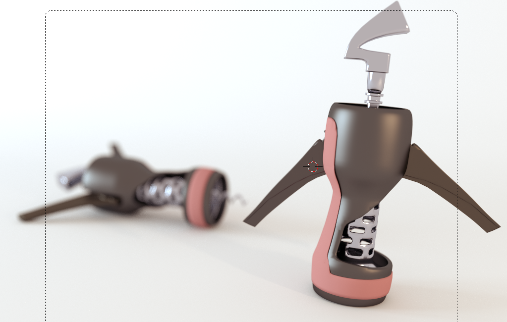

    Más muestras de los juegos con el nuevo motor, es una captura de pantalla porque no conseguía que en el render me respetara la respuesta de la película que si lograba en el viewport (luego descubrí que hay que cambiar al internar, habilitar color managment, y volver a Cycles para que esto suceda con archivos creados previamente, este de hecho, es un archivo de 2.49, seteado originalmente para Yafray.), a ese tamaño (lo imagen con toda la interfaz recortada es de 1023x650), tardó poco más de dos minutos en llegar a este nivel de limpieza, no está nada mal.
    No obstante, para cosas algo más complejas tuve numerosos crasheos, algo esperable por supuesto, pero que pensaba se subsanaría parcialmente con la versión de 64bits, extrañamente tuve problemas en los mismos archivos que la anterior de 32.
    Corriendo sobre Windows 7 de 32 bits es otro cantar, ayer lo probé por primera vez en la notebook (Intel Core i3, 3mb Ram DR3, Nvidia GeForce 310m, con 16 núcleos Cuda), no esperaba gran rendimiento, fundamentalmente por la placa de video exigua, pero sí, aunque sea una estabilidad similar a cuando corría en 64 bits. Pero no hubo caso, los crasheos aparecieron incluso al mover la escena por defecto, o peor aún con un solo mono, sé que no es preocupante a este estado, y no lo pienso usar en trabajos reales todavía, salvando tal vez algún render de facultad que no requiere gran esfuerzo, pero me resulta llamativa esta diferencia de estabilidad corriendo la misma versión en dos máquinas distintas.

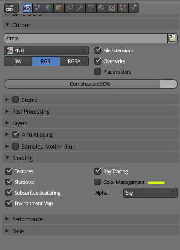

    Hola. Cómo se habilita color management en Cycles? Saludos.

    Te lo acaban de explicar en el anterior mensaje.

    Hay que cambiar a Blender render > render > Shading > color management.
