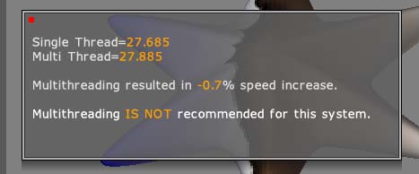

    Pues nada, a mí me va como te digo, el Mudbox va como la seda y el ZBrush ha empujones, pero si ustedes dicen que no hay apenas diferencia en sus PC, pues no pregunto más, esperare a tener el PC nuevo y haré otra prueba ahí.
    Lo del multidraw y multirender según dice el ZBrush es para multiproceso, y este cacharro no es doble Core.
    Zalu3
    "Acepto todo tipo de crí*ticas en cualquiera de mis mensajes y cuanto más duras (constructivas) mejor"
  3. #198
    Oct 2004
    3,854
    Mudbox
    El mío tampoco es doble cuore, tienes que hacer el test con el botón que hay debajo, una vez hecho te indica en cuanto se incrementa el rendimiento según tu ordenador si activas los dos de arriba.
  4. #199
    May 2002
    1,198
    Mudbox
    Lo he probado y a mí no me va eso para nada.

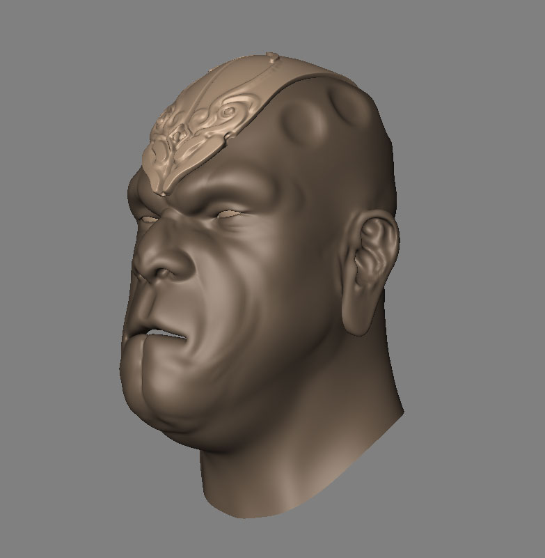

  10. #205
    Oct 2004
    3,854
    Mudbox
    No es que ralentize los modelos, es que se pone a escribir en disco un par de segundos cada vez que modificas el tamaño de la brocha (imagínate el coñazo) cosa que en la beta2 no pasa.
  11. #206
    10,772
    Mudbox
    Hola Dexter, estoy probando la beta3, de momento me va gustando lo que veo, las nuevas curves y su stroke es muy interesante, el erase por capa es estupendo.
    No he encontrado los problemas que dices, las brochas me van rápidas casi como en la 2.
    Como puntos negativos, no veo un aumento significativo en el movimiento de mallas, también han quitado las opciones de ir directamente al level que quieras, bueno como yo lo hacía quizá haya otra manera que no sé cómo es. Saludos.

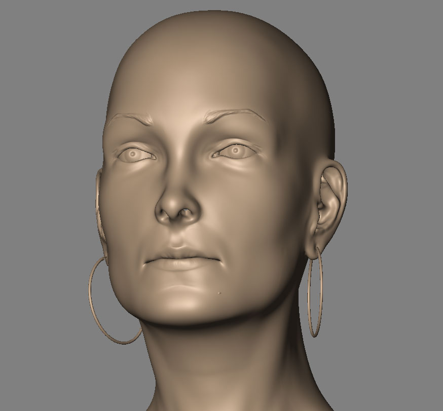

    10,772
    Mudbox
    Si, Sokar a mí me pasa igual. Otro más, buscando mejorar sintiéndome cada vez más cómodo. Saludos.
