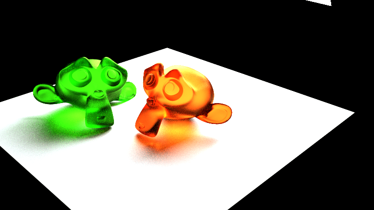

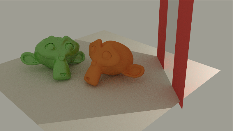

    Sombras transparentes? Perdón, pero no logro interpretarte, no sé si te referís a las cáusticas o la sombra que proyecta un objeto transparente (o a otra cosa).
    Me refiero a la sombra que proyecta un objeto transparente si. Ahora mismo con materiales sencillos proyecta la misma sombra un Diffuse que un transparent. Un ejemplo.
    Lo que no sé es si habrá alguna forma de conseguir algo con alguna combinación de nodos.

    No sé si será que debes usar objetos con emisor como material, no luces estándar, he hecho una prueba con una spot, y me proyecta sombra opaca.
    Sin embargo, con un plane emisor de luz, empiezan a verse causticas.
    +1.
    No obstante, la sombra proyectada debería ser menos densa, probablemente haga falta avanzar más en el código del Glass closure, seguiré investigando combinaciones a ver si alguna tira una sombra más satisfactoria.
