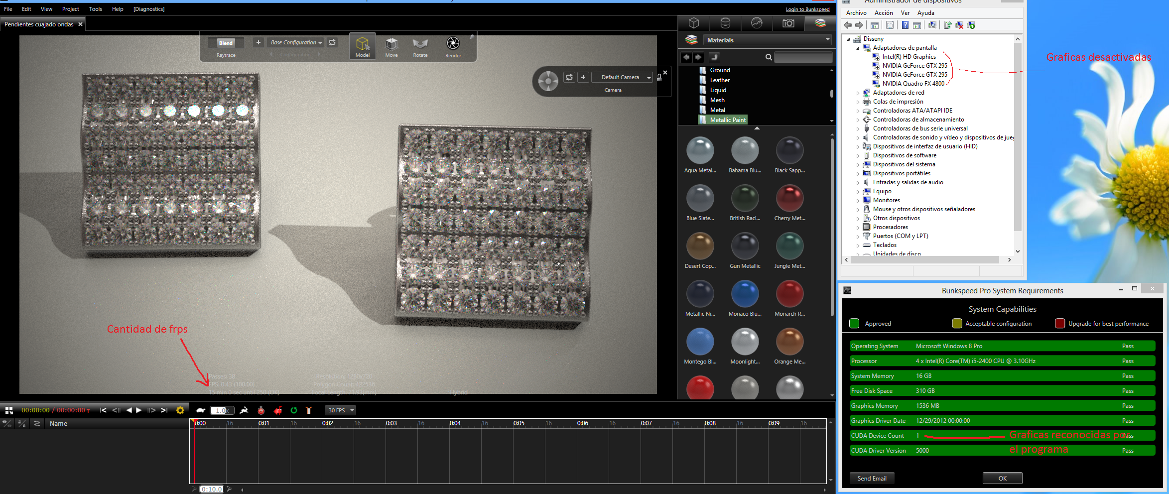

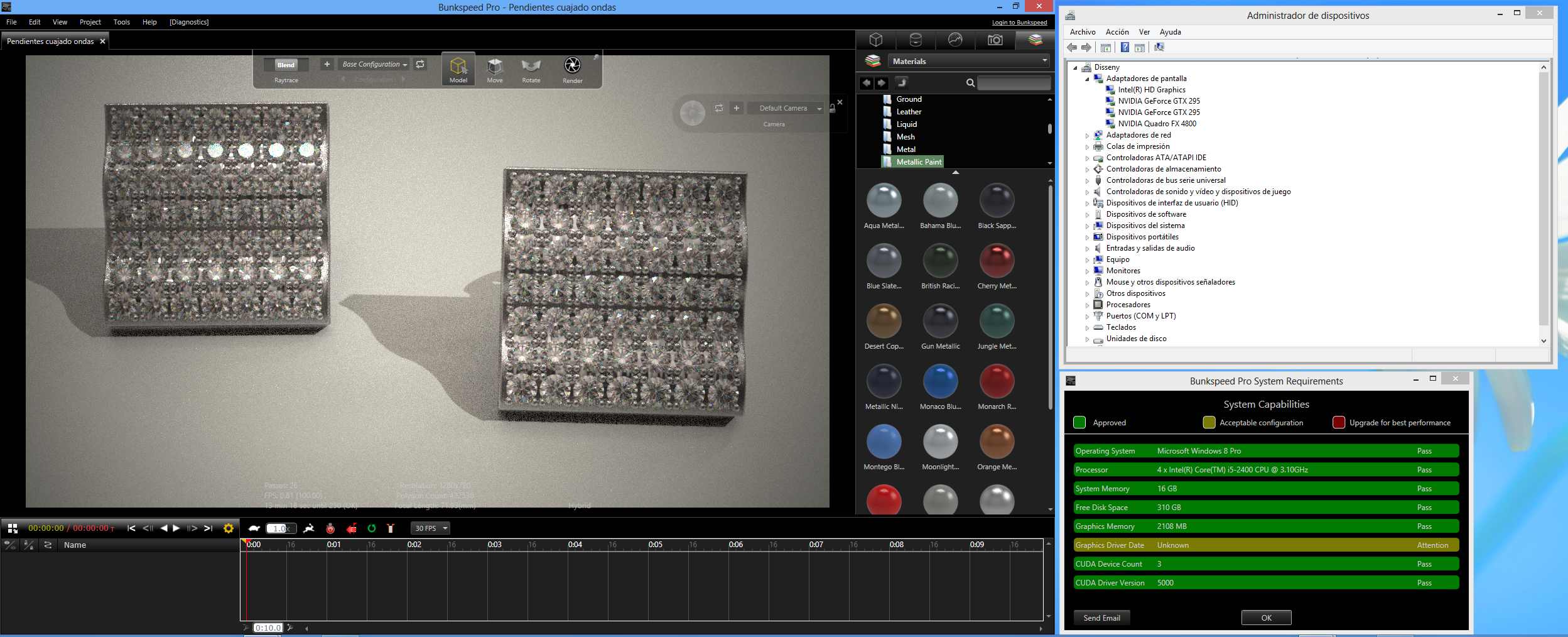

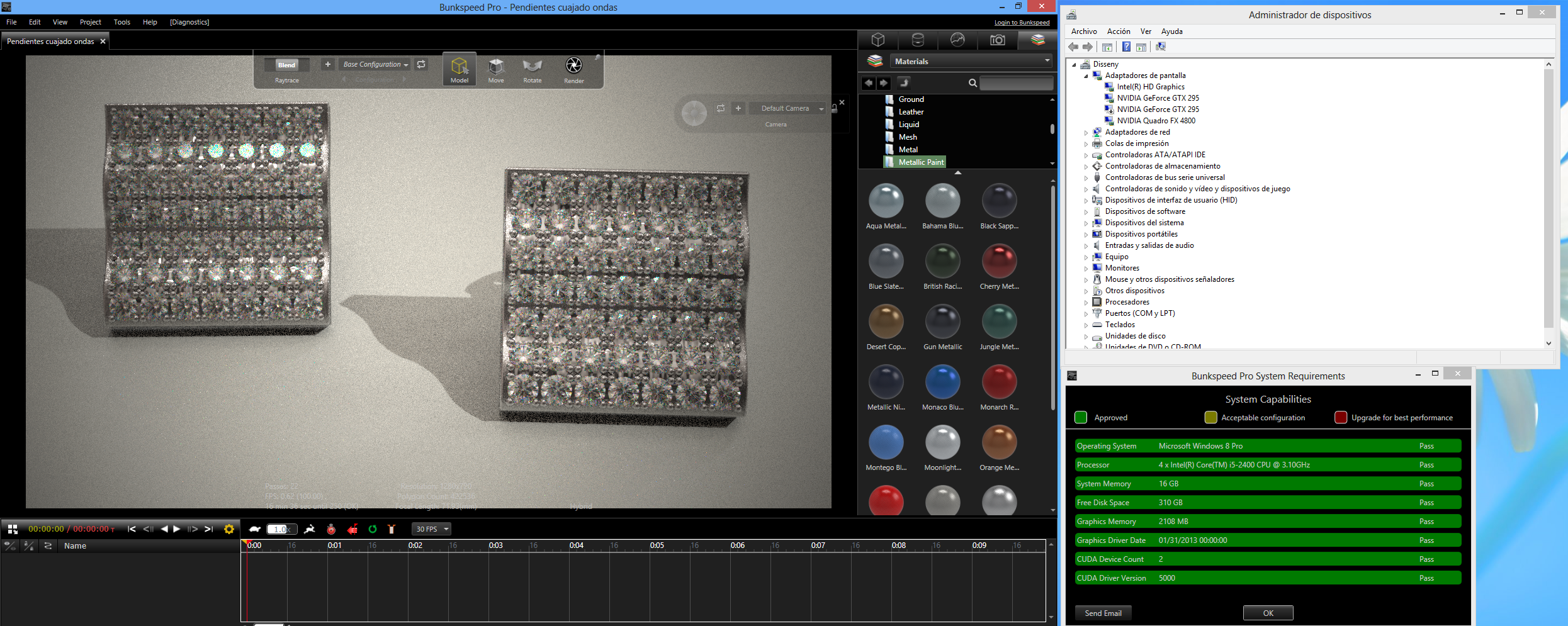

    Disculpa AlphaCAD, ya está editado, e realizado algunas pruebas y e llegado a alguna conclusión (Por lo menos en mí equipo y con bunksped pro) el echo de tener virtumvp activado no me da más rendimiento ni más estabilidad en el sistema, si pincho la pantalla a la gráfica integrada no gano más rendimiento, tampoco lo pierdo.
    La prueba ha sido la siguiente, e deshabilitado todas las gráficas y con la misma escena e realizado pruebas añadiendo gráficas para ver si se ganaba rendimiento, primero cpu+quadro, luego cpu+quadro+integrada conclusión: el mismo rendimiento, después cpu+quadro+integrada+1gtx conclusión: aumento de alrededor de 0.20 frps y por último cpu+quadro+integrada+2gtx conclusión: Aumento de alrededor de 0.20frps más.
    Mi conclusión es que, si le siguiera añadiendo tarjetas seguiría aumentando el rendimiento.
    Pongo unos recortes donde se puede ver la cantidad de frps, las gráficas habilitadas en ese momento y como el programa va reconociendo las tres gráficas, a ver si así se entiende un poco más.
    La placa base es: Asus P8Z77-V-LK.
    Espero no haberos liado mucho con tanta información. Saludos.

    Os pongo unas capturas del administrador de dispositivos donde aparecen todas las gráficas y del programa donde se ve con el botón activado y desactivado, luego probare si gana algo en render o quizás en estabilidad de entorno cuando renderizo pues se vuelve bastante lento, si averiguo algo ya os lo comunico, si necesitáis algún dato más aquí estámos.
