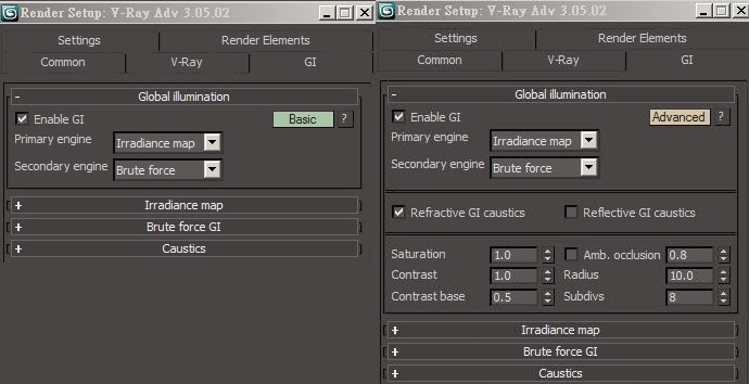

    Interface Usuario conmutable con modo Básico, Avanzado y Experto.
    La interfaz de usuario más simple, le proporciona botones para cambiar entre los modos Básico, Avanzado, Experto. En el pasado, muchos usuarios criticaron a V-Ray por tener demasiados parámetros. La nueva interfaz de usuario conmutable proporciona una UI simple, para no intimidar a los principiantes, al mismo tiempo que los usuarios más avanzados disponen de parámetros con más detalle que les permite mejorar el resultado final.

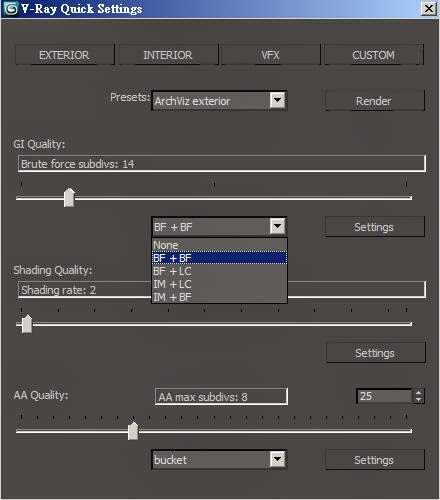

    VRay barras de herramientas: Vray Configuración rápida.
    Esto le proporciona ajustes rápidos para tres escenarios distintos: exterior, interior y VFX. Al pulsar el botón EXTERIOR, los tipos GI cambiaran a Bf+Bf: Cuando pulso el botón de interior, este cambia a IM+LC. Incluso puedo usar el control deslizante para modificar la calidad. A diferencia slider Precision Render Final de Mental Ray sólo proporcionan 5 niveles de calidad, Vray con una configuración rápida le da 33 niveles de calidad.
    Aquí hay render de prueba para la escena exterior, con la misma configuración GI (Bf + Bf). Para ver si V-Ray 3.0 beta es más rápido que V-Ray 2.4.

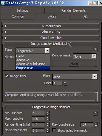

    Nuevo Sampler Imagen: Representación Progresiva.
    Rendering progresivo es un nuevo sampler de imagen de V-Ray.
    Literalmente hablando, el procesamiento progresivo es una representación continua del rouge con la calidad más fina. Usted puede controlar su calidad a través de Min Max Subdivs o puede limitar directamente el tiempo de renderizado. Algo similar a lo que se puede encontrar en Maxwell Render.

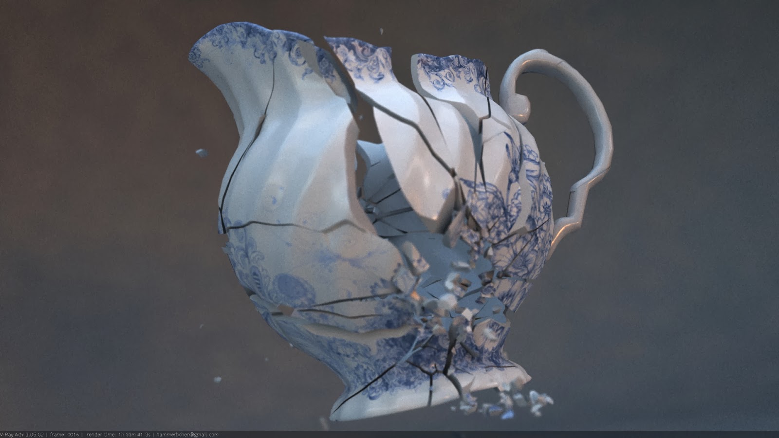

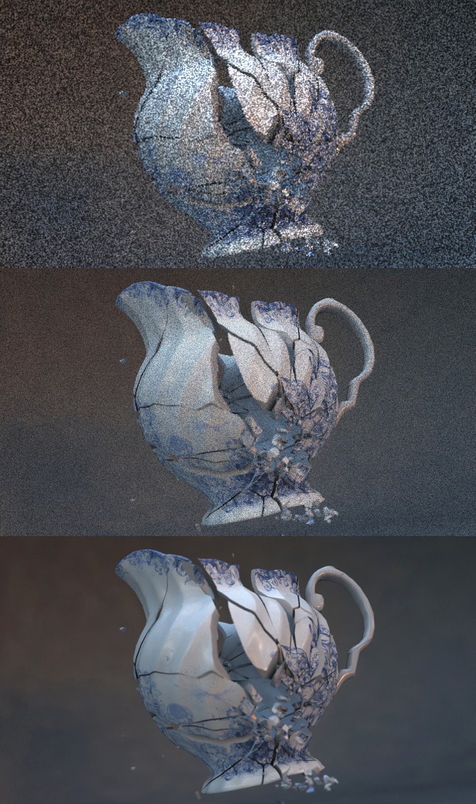

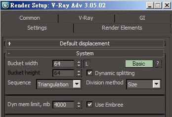

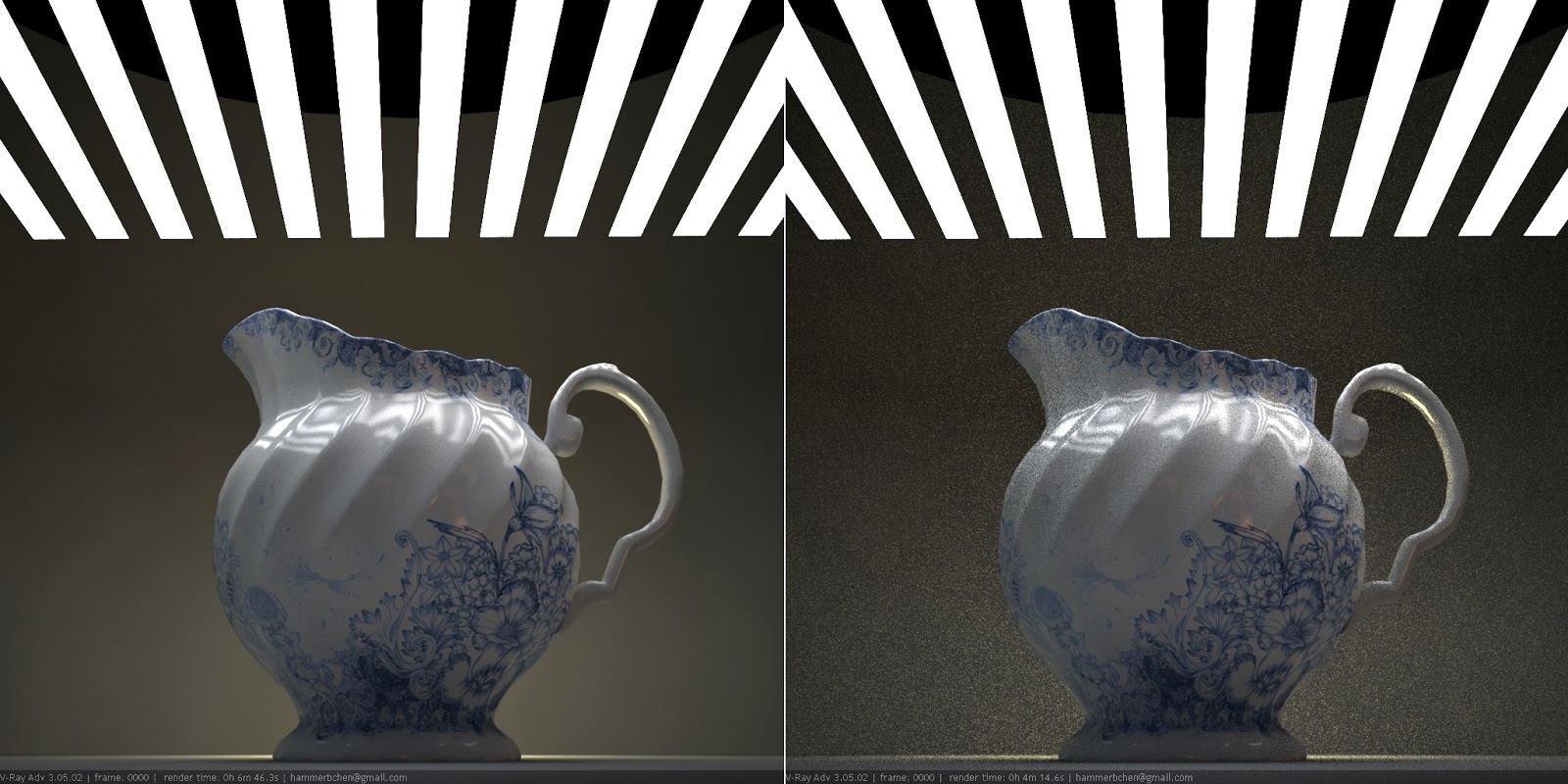

    Embre: aceleración de renderizado CPU.
    ¿Qué es Embre? Embre es una colección de núcleos de alto rendimiento raytracing, desarrollado en Intel. Los destinatarios de Embre son ingenieros de aplicaciones de gráficos que desean mejorar el rendimiento de su aplicación, aprovechando el trazado de rayos optimizado. Los rayos están optimizados para la representación foto-realista en los últimos procesadores Intel con soporte para SE, AVX, de http://embre, github, io.
    ¿Qué CPUs soporta Embre?
    Se dice que la última CPUde Intel con soporte para SE, AVX soporta Embre. No puedo encontrar una lista completa de CPUs de Intel en Internet que soporten esta tecnología. Pero con mi portátil Intel Core i5, cuando Uso Embre pude comprobar cómo se reduce significativamente el tiempo de procesamiento.
Nombre: 12_Embree__frame16.jpg
Visitas: 5865
Tamaño: 125.7 KB

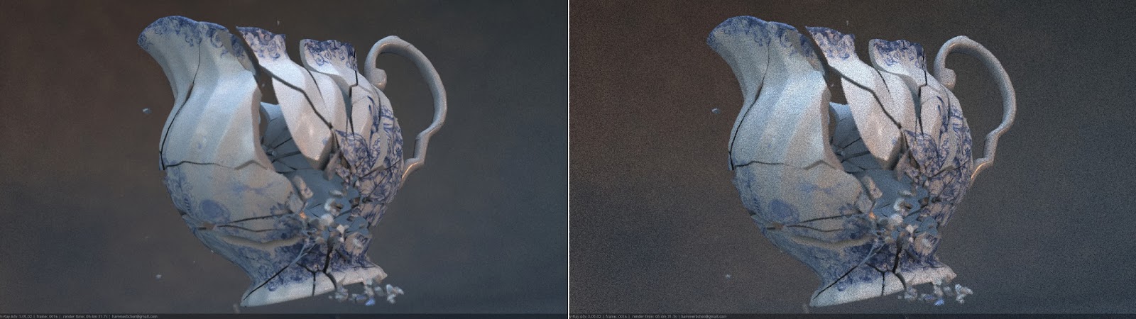

    Para esta escena de cerámica rota, sin aceleración Embre, el tiempo de procesado fue de 1 hora 43 minutos y 46 segundos. Si se selecciona Usar Embre. El tiempo de procesado es de 1 hora 33 minutos y 41 segundos. Por lo tanto, la aceleración Embre redujo un 9,7% del tiempo de procesamiento en este caso. Embre no afecta a la calidad de representación. También me di cuenta de que no importa qué tipo de combinación GI (Bf+Bf o IM+LC. ETC) ambos pueden reducir el tiempo de procesamiento con Embre.

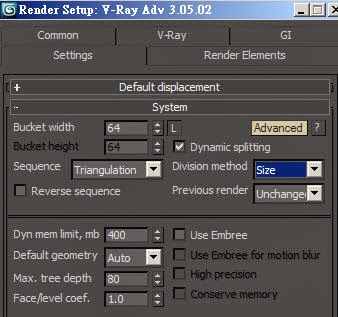

    La división dinámica de la memoria intermedia de render.
    Esta característica reduce dinámicamente el tamaño del Bucket, digamos que estamos trabajando con una CPU de 8 núcleos, en un principio, cada núcleo trabaja en una región específica del bucket, pero justo antes de renderizar la última región de bucket se ofrece una opción para dividir dinámicamente el Bucket, cuando se hace el último peinado de render, de esa forma se dividirá automáticamente el bucket en partes más pequeñas, por lo que todos los núcleos de la CPU tendrán su trabajo, evitando así que, cuando un núcleo termina su trabajo no ayude a otro a finalizar el suyo.
Nombre: 14_Dynamic_splitting_01.jpg
Visitas: 4504
Tamaño: 27.2 KB
    Dividir dinámico del buffer de render mata a la última síndrome de cubo.

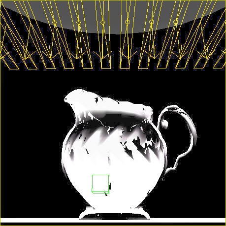

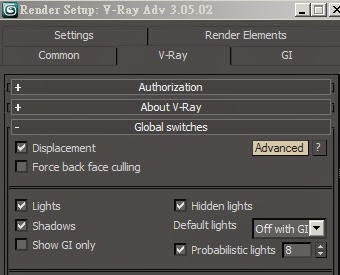

    Probabilidad de luces, esta opción permite un muestreo optimizado para las escenas con muchas luces. Cuando esta opción esta desactivada, cada punto de impacto de luz es evalúada por V-ray, ralentizando considerablemente los tiempos de render. En escenas con muchas luces y un montón de rebotes GI, esto conduce a una gran cantidad de trazado en rayos de luz y sombra, hasta el punto de que todo el renderizado se vuelve extremadamente lento. Cuando esta opción está activada, V-Ray elegira aleatoriamente el número especifico de luces y sólo evalúara los.
Nombre: 16_Probalistic_lights_wireframe.jpg
Visitas: 4550
Tamaño: 60.1 KB
    La escena anterior tiene 13 VrayLights. Cuando tengo luces probables sin marcar, el tiempo de procesamiento es de 6 minutos y 46 segundos; Si marco la opción luces probables, el tiempo se reduce a 4 minutos y 15 segundos. Por lo tanto, las luces probables pueden reducir el tiempo de procesamiento en un 37,1%, pero los resultados tienen más ruido. Creo que está característica se puede utilizar en el entorno de iluminación compleja, para su uso como una herramienta de representación de vista previa.
Nombre: 17_Probalistic_lights_compare.jpg
Visitas: 5077
Tamaño: 240.4 KB
    Sin y con luces probables.

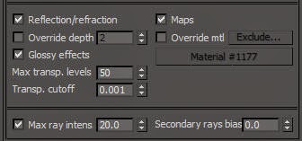

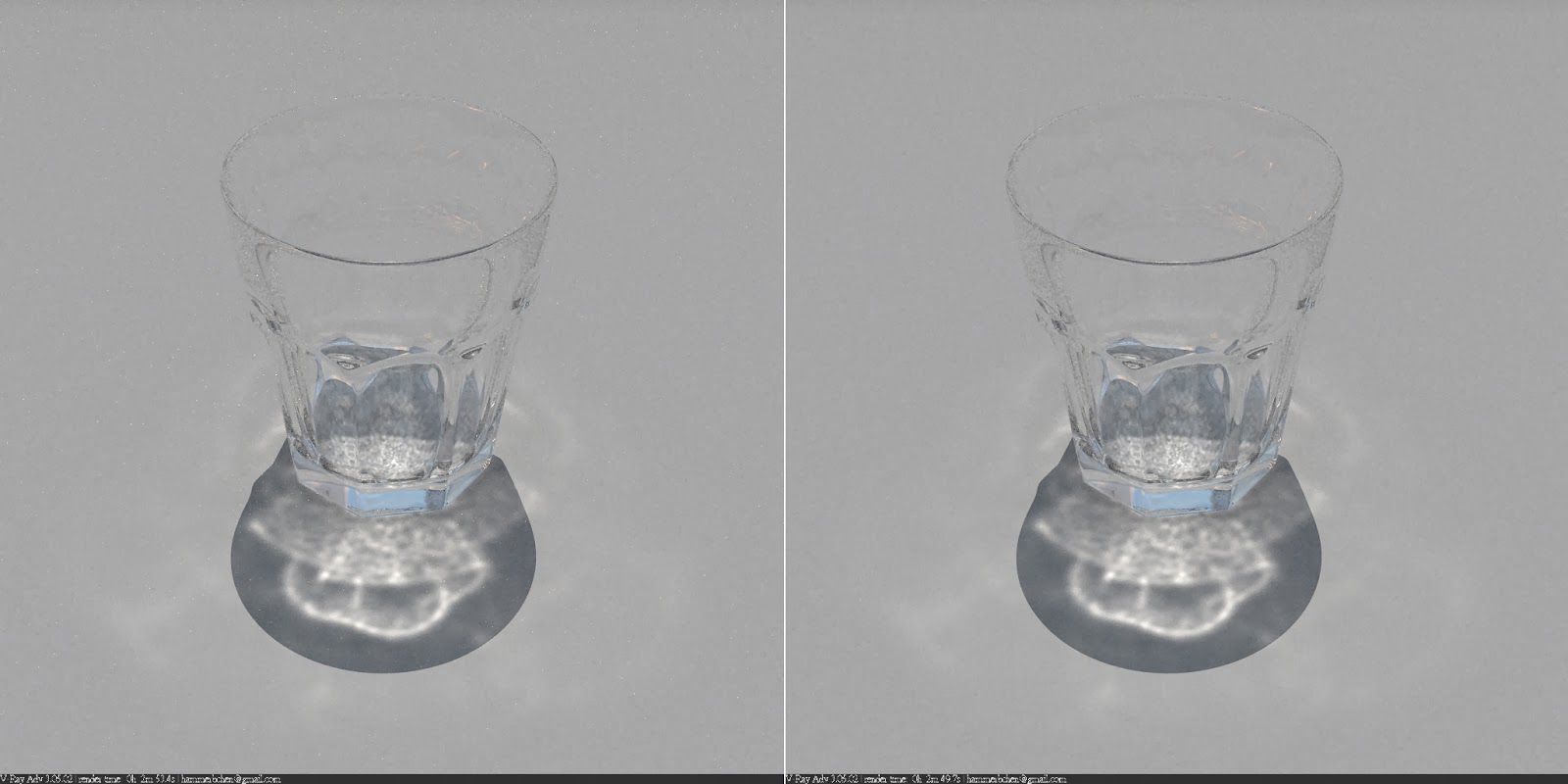

    Máxima intensidad de los rayos, esta opción para suprimir la contribución de los rayos muy brillantes, que típica-mente puede producir ruido excesivo (luciérnagas) en la imagen renderizada. Su efecto es similar a la asignación de subpíxel+opciones de salida de la abrazadera de la sección de asignación de color, pero la intensidad máxima de rayos se aplica a todos los rayos secundarios (GI/reflexión /refracción), en oposición a las muestras finales dé la imagen. Esto permite suprimir con eficacia las luciérnagas, pero sin perder demasiada información HDR en la imagen final.
Nombre: 19_Max_ray_intens_compare.jpg
Visitas: 5456
Tamaño: 90.6 KB
    En este ejemplo, he creado deliberadamente un suelo oscuro, por lo que será más fácil ver el ruido de las luciérnagas. La imagen de la izquierda se hizo sin la opción Max ray intens. La imagen de la derecha se hizo con Max ray intens = 1, esto suprime eficazmente el ruido blanco.

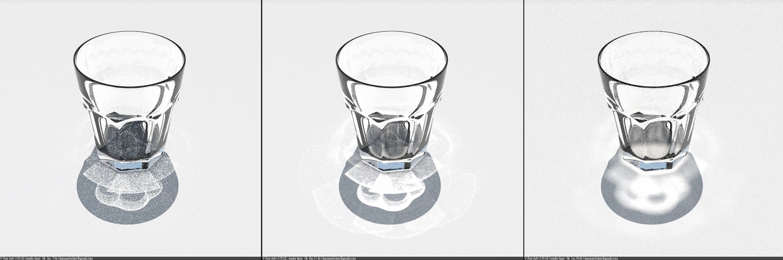

    Mínima tasa de sombreado, esta opción le permite controlar la cantidad de rayos disparados por A contra rayos para otros efectos tales como reflejos brillantes, GI, sombras de área, esto es especialmente útil con la imagen sampler progresiva. Los valores más altos significan que menos tiempo se gastara en A, y más esfuerzo se pondrán en el muestreo de los efectos de sombreado.
Nombre: 21_min_shading_compare.jpg
Visitas: 4334
Tamaño: 148.5 KB
    Izquierda: El sombreado Min = 1; derecha: Shading Min = 64.

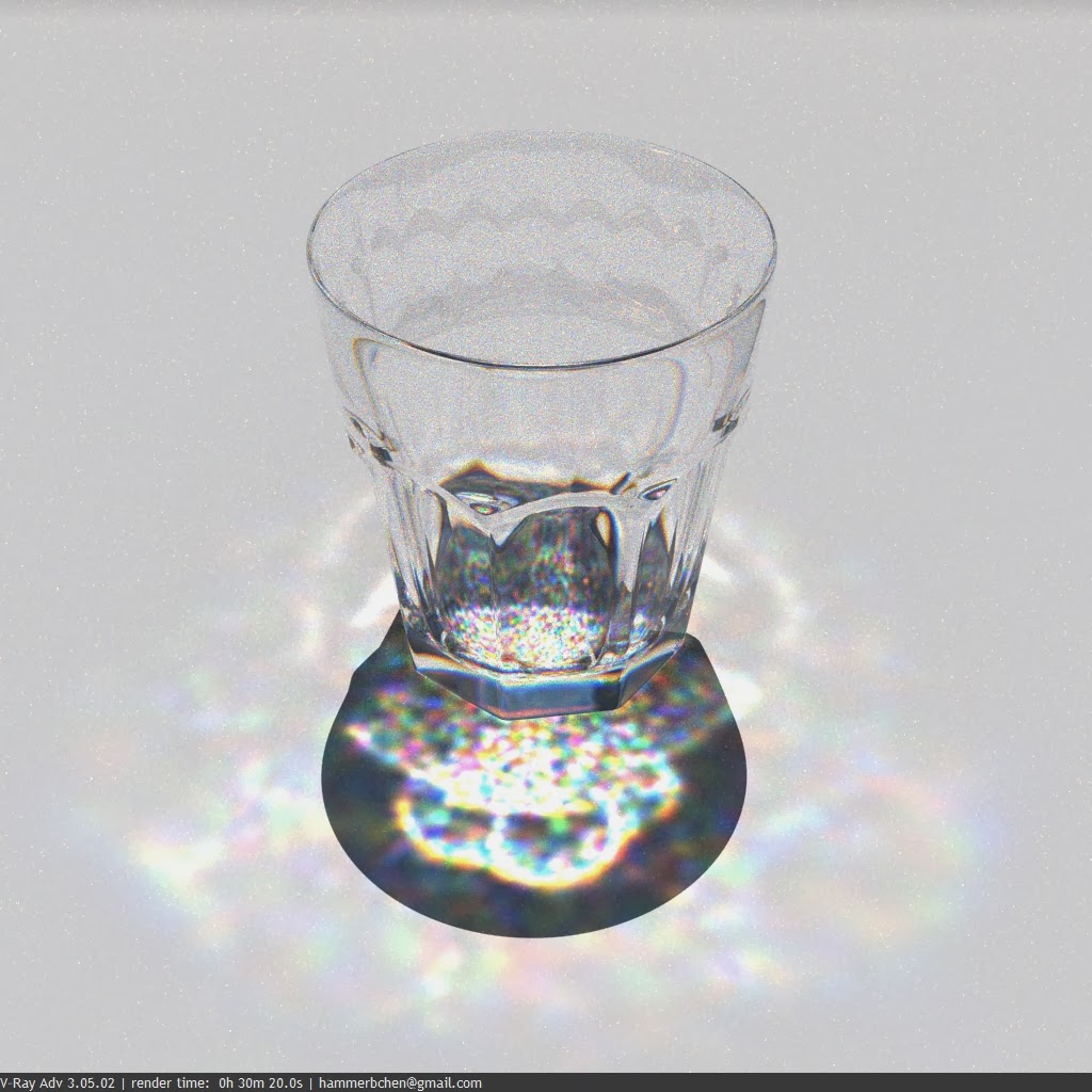

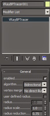

ID: 187826VRay BPTracer (Bi Ruta Direccional Tracing).
    ¿Qué es Path Tracing Directional Bi?
    (1) Los rayos de disparo de las fuentes de luz y la creación de rutas en la escena. La ruta esta cortada en un número aleatorio de pasos rebotando y la luz resultante se envía a través del píxel proyectado en la imagen de salida. Durante la representación, se crean miles de millones de caminos, y la imagen de salida es la media de todos los píxeles que recibió alguna contribución.
    (2) Recopilación de los rayos de un punto de una superficie. Un rayo se proyecta desde la superficie a la escena rebotando en un camino que termina cuando se cruza una fuente de luz. La luz es enviada hacia atrás en el camino y el píxel de salida. El camino bi-direccional trazado combina la filmación y la recolección en el mismo algoritmo para obtener una convergencia más rápida de la integral. Un camino de disparo y un recorrido de recogida se trazan de forma independiente, y luego la cabeza de la trayectoria de disparo está conectado a la cola del recorrido.
    Se trata de un nuevo tipo de motor imparcial GI de V-Ray. Al usar Vray BPTracer, que calcula automáticamente la caustica. Actualmente no es compatible con 3ds Max Frame Buffer. En mi experiencia, V-Ray BPTracer sigue siendo una característica experimental. A pesar de que podría utilizar radio para él control de calidad, pero no calcula correctamente la reflexión ambiental, lo que lleva a algunas áreas del vidrio irrealmente más oscuro. La misma escena con la configuración de GI tradicionales no tendría este problema. Creo que V-Ray BPTracer es útil para algunas situaciones específicas, pero no está listo para la producción de esta versión beta.
Nombre: 24_VRayBPTracer_compare.jpg
Visitas: 4544
Tamaño: 123.8 KB
    Escena renderizada con Vray BPTracer. De izquierda a derecha: default, radio = 0.1, radio = 0.5.
    ¿Cómo utilizar Vray BPTracer?
    Sólo hay que poner una Vray BPTracer Helper en la escena, esto anulara automáticamente la configuración de V-Ray GI y la representación estará controlada a través de Vray BPTracer helper. Esto hará que trabaje de una manera progresiva, desde una calidad áspera a más fina hasta qué se alcance el recuento de iteraciones especificado.

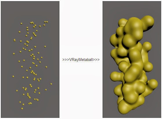

    V-Ray Metaballs.

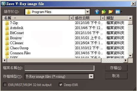

Nombre: 29_Deep_EXR.jpg
Visitas: 4278
Tamaño: 43.2 KB
    El apoyo a Deep Data.

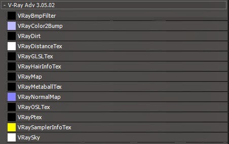

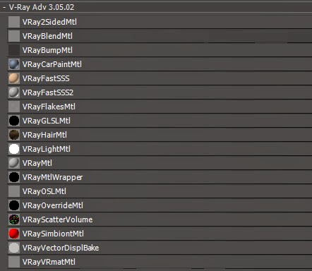

    No hay versión final todavía, ahora mismo está en la versión 3.05.03 beta para 3dsmax, esta última revisión tiene ya implementadas algunas características como:
    o Ajustes DR - Opción para excluir de la máquina local DR el renderizado.
    o Ajustes DR - Opciones para transferir y almacenar en caché automáticamente Activos al servidore de render (3ds Max 2010 y posteriores).
    o VrayFastS2 - Modo Raytraced de dispersión múltiple.
    Se añade una opción para él entorno de proyección de tierra - o VrayHDRI.
    o VrayProxy - Soporte para Alambique 1,5.
    o VrayProxy - Ruta específica para archivos de alambique.
    o Analizador Lens - Capacidad para analizar la distorsión en las imágenes arbitrarias.

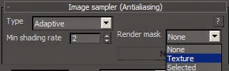

    o Máscara de Render - Dos nuevos modos de creación: inclusión/exclusión de la lista y un nombre de capa.
    o VFB - Opción para guardar automáticamente cada cambio en la historia (historia VFB habilitada desde el diálogo de opciones).

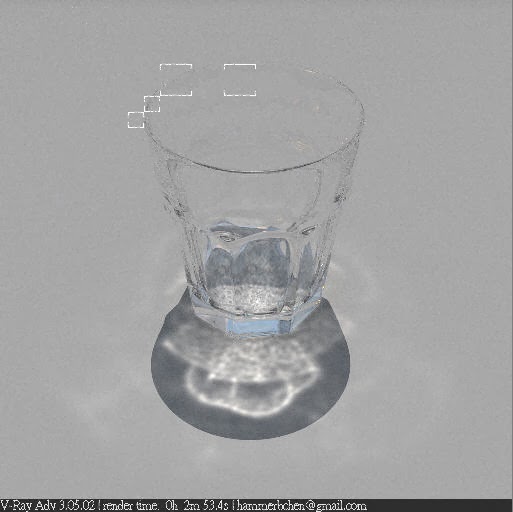

    o Se añade un nuevo tipo de cámara Panorama esférico que permite el control manual de la FOV vertical).
    Y otras características modificadas que ya existían.
    o VRayPhysicalCamera - objetos recién creados se denominaran VrayCam001, etc.
    o VrayMtl y VrayFastS2 - Imprimir información acerca de qué materiales PrePass requieren mapas de interpolación.
    o VrayIES - Las dimensiones de luz ahora se muestran en unidades de escena, aparece en la interfaz de usuario.
    o Reinhard es ahora el modo de asignación de colores por defecto.
    o Se a añadido ajuste de duración de desenfoque de movimiento por objeto en el cuadro de diálogo de propiedades del objeto V-Ray.
    o V-Ray RT - Ahora usa el V-Ray VFB cuando se activa la producción de render.
    o V-Ray RT GPU - Reducción del ruido en los materiales VrayBlendMtl.
    o VrayProxy - El modo de vista previa por defecto es vista previa de un archivo (caras), ya que es más rápido en nitroso.
    Siguen corrigiendo fallos y añadiendo herramientas que provocaran más fallos, así que, creo que todavía le falta bastante para estar empaquetado.

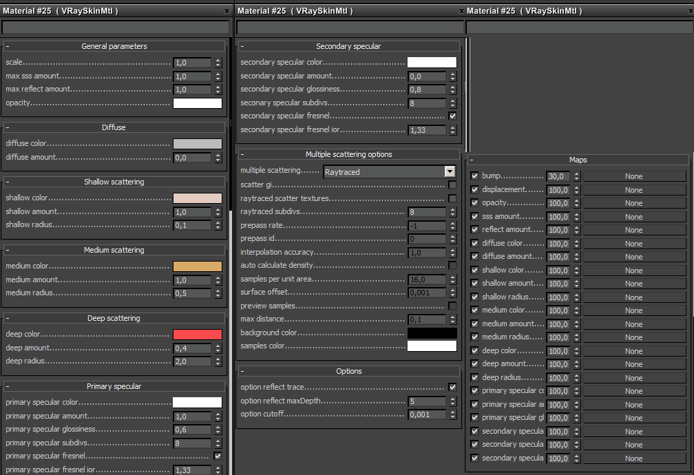

    (*) VraySkinMtl material;.

    Os dejo una captura del nuevo VraySkinMtl.
    Una mejora muy grande del anterior VrayS.
    Ahora contamos con VrayFastS2, VraySkinMtl y el Vray2SideMtl para los puristas.
Nombre: vrayskinmtl.png
Visitas: 1160
Tamaño: 78.1 KB
