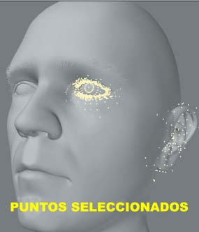

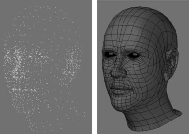

    tip n° 16. Hola al foro, presento aquí un extracto del manual de LightWave 3d v9 que bien sobre:
    Puntos, polígonos y.
    Bordes.
    Entender los conceptos básicos de punto, línea y plano ayudan a tener un mejor conocimiento del mundo tridimensional. Por eso en la facultad de ingeniería pasamos dos años estudiando estos elementos matemáticos de una forma que raya en la locura. En fin, como diría Pitágoras: dios bien a través de las matematicas, que aproveche.
    Jessie Rivers.
    República independiente de Mordor.
    puntos, polígonos y bordes.
    Generalmente, el modelado 3d está basado en dos simples elementos: el punto y el polígono. Un punto es una localización en el espacio, igual como un punto en un libro de colorear punto-a-punto representa una localización en la página. Los puntos son usados como anclas para crear polígonos. Dado que los puntos solos no tienen peso, ancho, o profundidad, ellos no pueden ser vistos o renderizados. Sin embargo, puedes cargarlos en Layout y usar los puntos como influencias invisibles sobre otros objetos:
    Como un centro de rotación, o jugar un papel invisible de influencia en una jerarquía de objetos, por ejemplo. Un tercer modo, intermedio, es el modo Edge (borde). Los bordes son las líneas.
    Que contienen los puntos individuales y forman la silueta de un polígono. El proceso de creación de objetos 3d es en parte como dibujar en libros de colorear punto-a-punto--por supuesto, con el modelado 3d, los puntos pueden también ser colocados en.
    Una tercera dimensión (por ejemplo, profundidad.
    Una vez colocados, los puntos pueden ser conectados con líneas para formar polígonos. Esa colección de polígonos, también referida como un objeto, crean una forma reconocible que.
    El computador puede dibujar y animar. Los polígonos son usualmente triángulos de tres lados o paralelogramos de cuatro lados (aunque ellos puede estar formados por más lados).
    Izquierda: puntos que conforman una cabeza, derecha polígonos que conforman la misma cabeza.
    Tú creas o editas todos los objetos usando el mismo sistema coordenado XYZ usado en Layout. La diferencia está en que en Layout estas usualmente posicionando un objeto entero, mientras que en modeler tu estas posicionando los puntos que conforman un objeto. El modeler también usa las coordenadas (0,0,0) en XYZ como el origen.
    Nota: el origen es por defecto el centro de rotación (llamado el pivot point o «punto de pivote») para objetos en Layout. Teniendo esto en mente como tu guía tus objetos se cargaran en Layout apropiadamente sin tener que mover el pivot point.
    Fuente: manual de LightWave 3d v 9
    Traducción libre: Jessie Rivers.

    modeler.
    selección de puntos.
    Los puntos aparecen generalmente de dos formas sobre la pantalla, seleccionados y no seleccionados. Los puntos seleccionados están resaltados, mientras que los no seleccionados.
    Permanecen como pequeños puntos.
    Para seleccionar puntos paso 1: use el modo point selection (botón points o Control + g). Los botones mode selection están localizados en la esquina inferior izquierda de la pantalla.
    paso 2: haciendo click sobre el botón izquierdo del ratón y manteniéndolo apretado arrastre el ratón sobre los puntos de un objeto y entonces suelte el botón del ratón para seleccionar esos puntos.
    nota: una vez se tenga seleccionado los puntos y soltado el botón.
    Del ratón, no puedes seleccionar puntos adicionales de la misma manera.
    consejo: si quieres conocer el número de puntos que quieres.
    Seleccionar, revisa el display de información arriba del botón point.
    (modo selection). Esta te muestra el número de artículos seleccionados (en este caso puntos).
    para sacar de selección todos los puntos.
    Haciendo click con el botón izquierdo del ratón sobre cualquier área no activa (es decir, donde no halla botones) de la barra de herramientas se saca de selección todos los puntos. Puedes también usar el comando tecla slash (/). Haciendo click sobre el número de puntos seleccionados en el display de información del contador de selección, encima del botón point (mode selection), sacara todos los puntos seleccionados.
    para agregar más puntos a una selección:
    Manteniendo pisada la tecla shift mientras seleccione con el botón izquierdo del ratón los puntos a agregar a la selección existente o sólo has click con el botón medio del ratón.
    para enlazar un grupo de puntos:
    Con el botón derecho del ratón activado, arrastre haciendo un círculo alrededor de los puntos a seleccionar de un grupo. Como podría esperar, puede agregar más puntos a una selección manteniendo la tecla shift apretada y arrastrando el ratón hacer un círculo alrededor de los puntos adicionales que dese seleccionar.
    para sacar puntos de una selección:
    Si ya están los puntos seleccionados (y usted ha soltado el botón del ratón), arrastre el ratón sobre los puntos que dese sacar de selección con el botón izquierdo del ratón activado. También se puede usar el lazo con el botón derecho del ratón activado.
    Email: jessie_rivers@hotmail.com.
