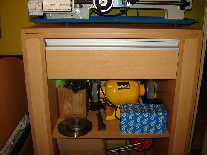

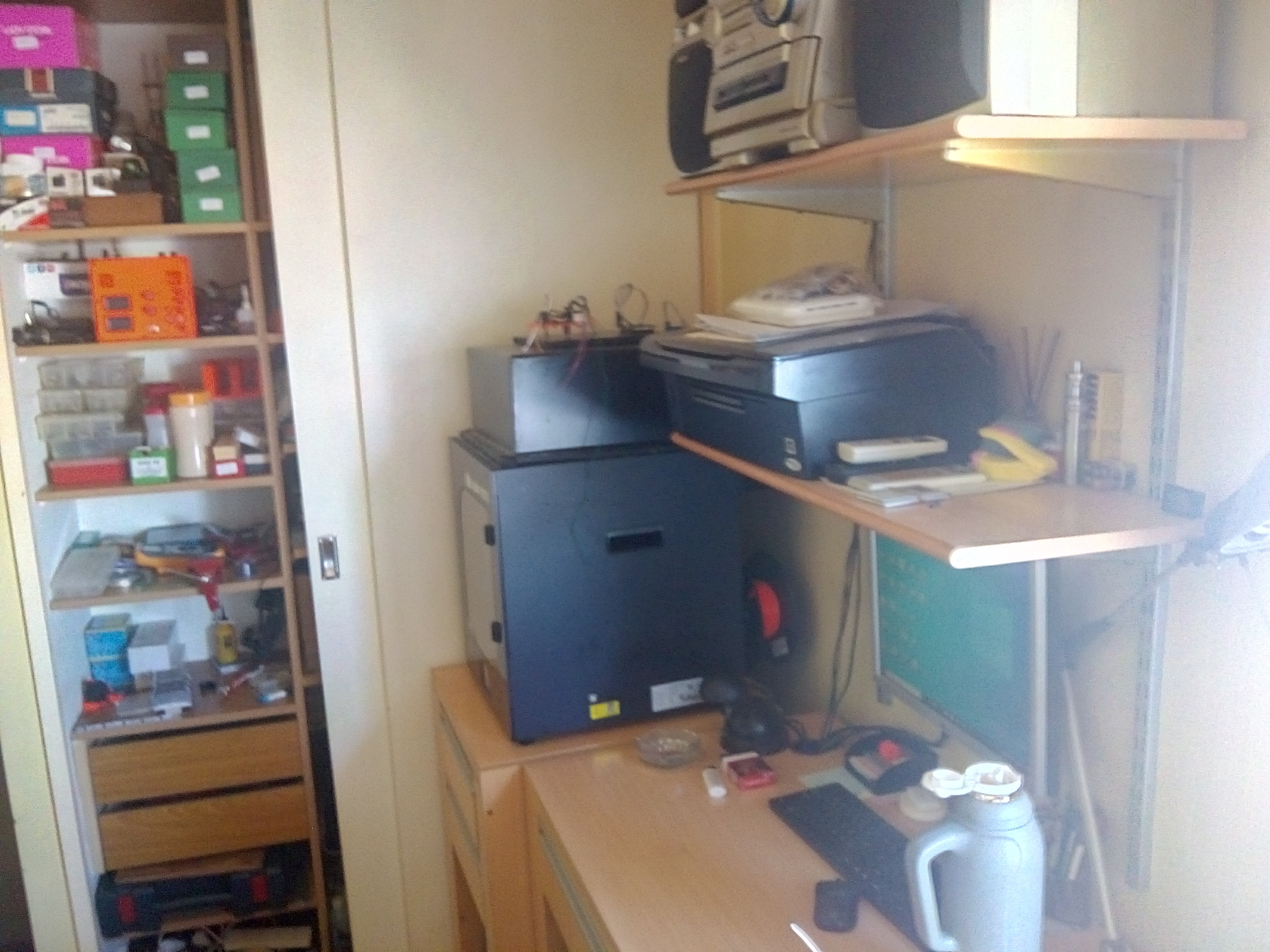

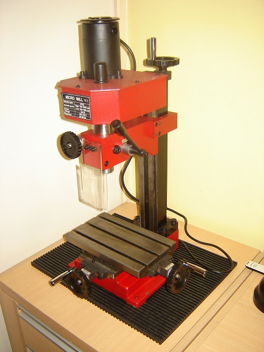

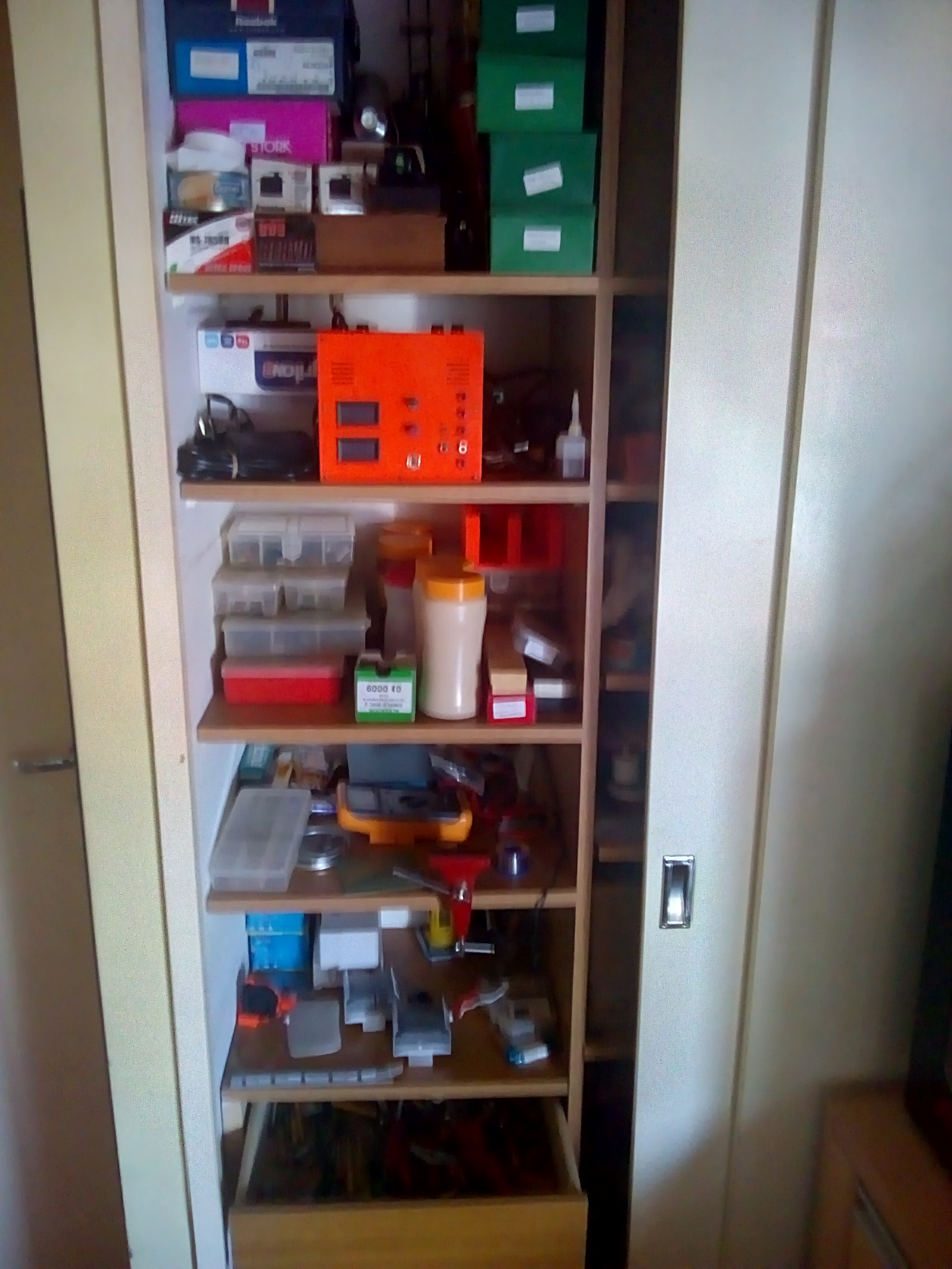

Y gracias por lo de ordenado, pese a vivir en un departamento en un piso 22, bastante alto, tenemos con mi esposa un pequeño taller donde ella fabrica moldes de caucho de silicona y yo despliego mis "vicios" de horas libres (en tiempo de cuarentena son muchas), y cuento con algunas herramientas y máquinas, el resto de mi "taller" es un escritorio y un placard, paso fotografías todo muy apretado, pero sirve. Un saludo a todos.
Hasta un torno para metales.Jo.

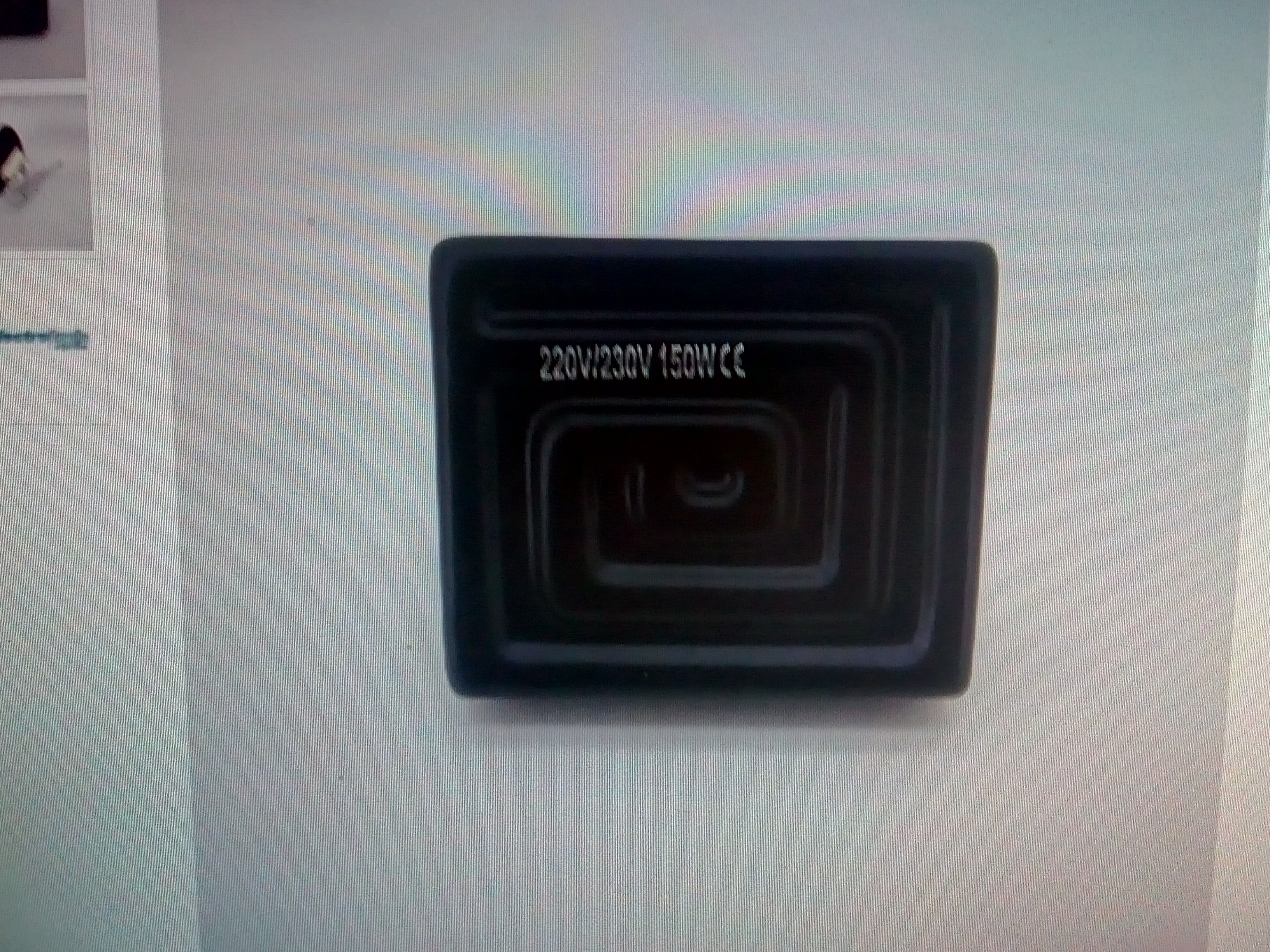

STRATASYS, compro MAKERBOT, y los nuevos modelos de esta también calefaccionan la cámara a 100 grados centígrados !, ver link https://www.makerbot.com/3d-printers/ yo solo quiero llegar a 60 - 70 grados centígrados que es lo que los motores permiten, pero mis calefactores no son lo suficientemente potentes, así es que estoy viendo de aumentar la potencia de los mismos con resistencias calefactoras cerámicas de 220v150w, dos (que ya tengo localizadas), o sea un total de 300w contra los 120w que había pensado, puedo hasta poner tres y tendré 450w, pero en principio veré con dos.

He conseguido 3 de estas resistencias calefactoras, veré como las adapto con un disipador o no cuando las tenga, en una semana veré su coste aproximado u$s 3 cada una, es difícil saber, en dólares argentinos son 199, pero aquí tenemos diferentes valores de dólar desde 1u$s=$70 hasta 1u$s=120, es lo que hay. Un saludo todos, espero opiniones.

Hoy me llagaron las resistencias de cerámica, funcionan de maravilla, calientan bastante rápido y se estabilizan a 465 grados centígrados.
Mañana si tengo la impresora libre de trabajo voy a realizar más pruebas, y aplicaré las modificaciones sugeridas por titan83.

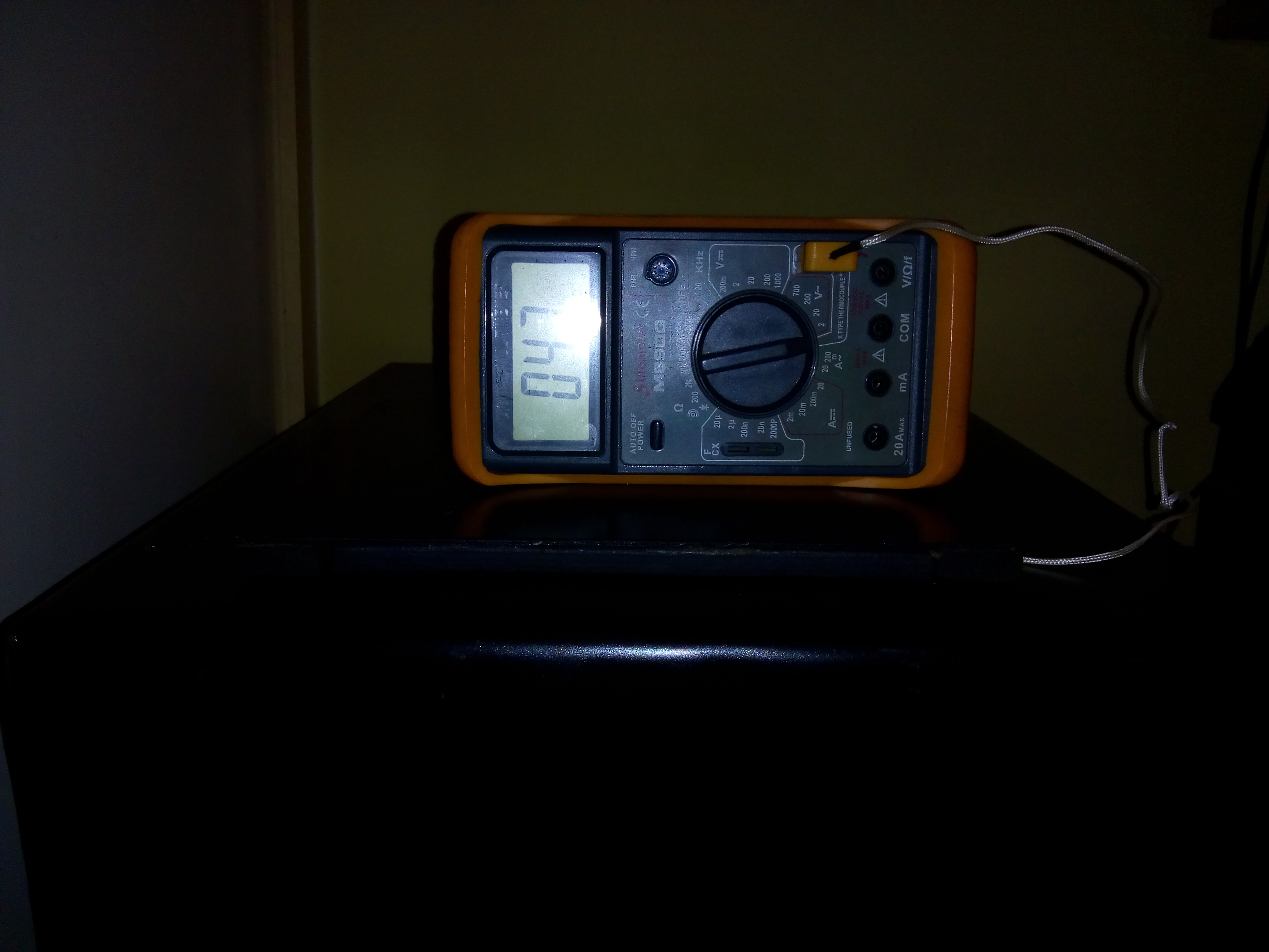

La temperatura se puede ver en el multímetro, toman menos de 1A en 220v.

Buenas tardes. Sí, 465 grados centígrados en contacto con la cerámica, pero funcionan como pantallas de calefacción IR.
Conforme a lo que mida el termostato en las diferentes zonas, se conectan y desconectan, la idea es tener una temperatura en la cámara entre 60 y 70ªC, verificando por contacto en los motores para no "freírlos", y en diferentes lugares de la cámara.
Pienso instalarla sin disipador y sin ventilador, simplemente como pantallas, montadas sobre un aislante de manto cerámico que soporta 1200ºC sin problemas.

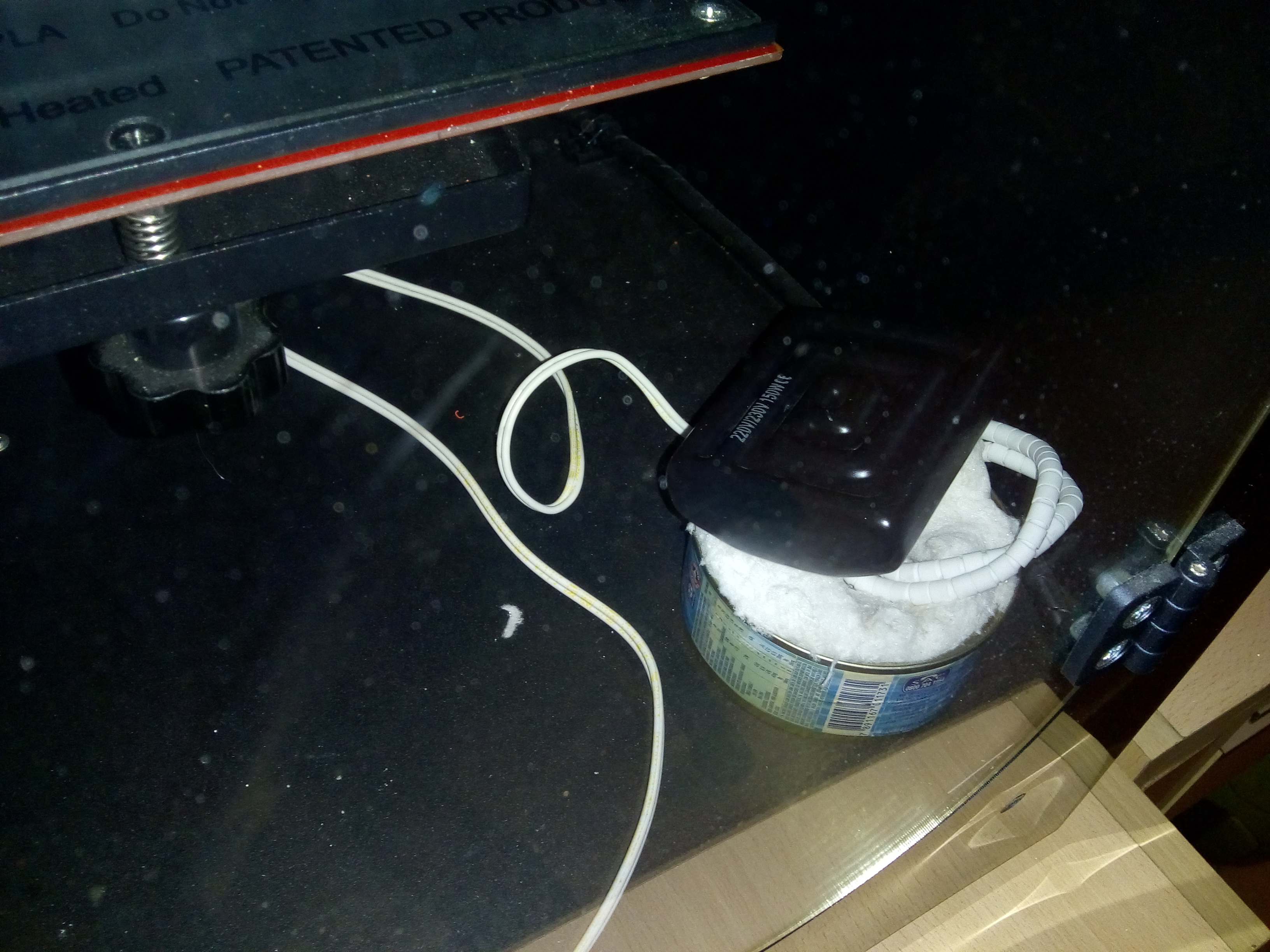

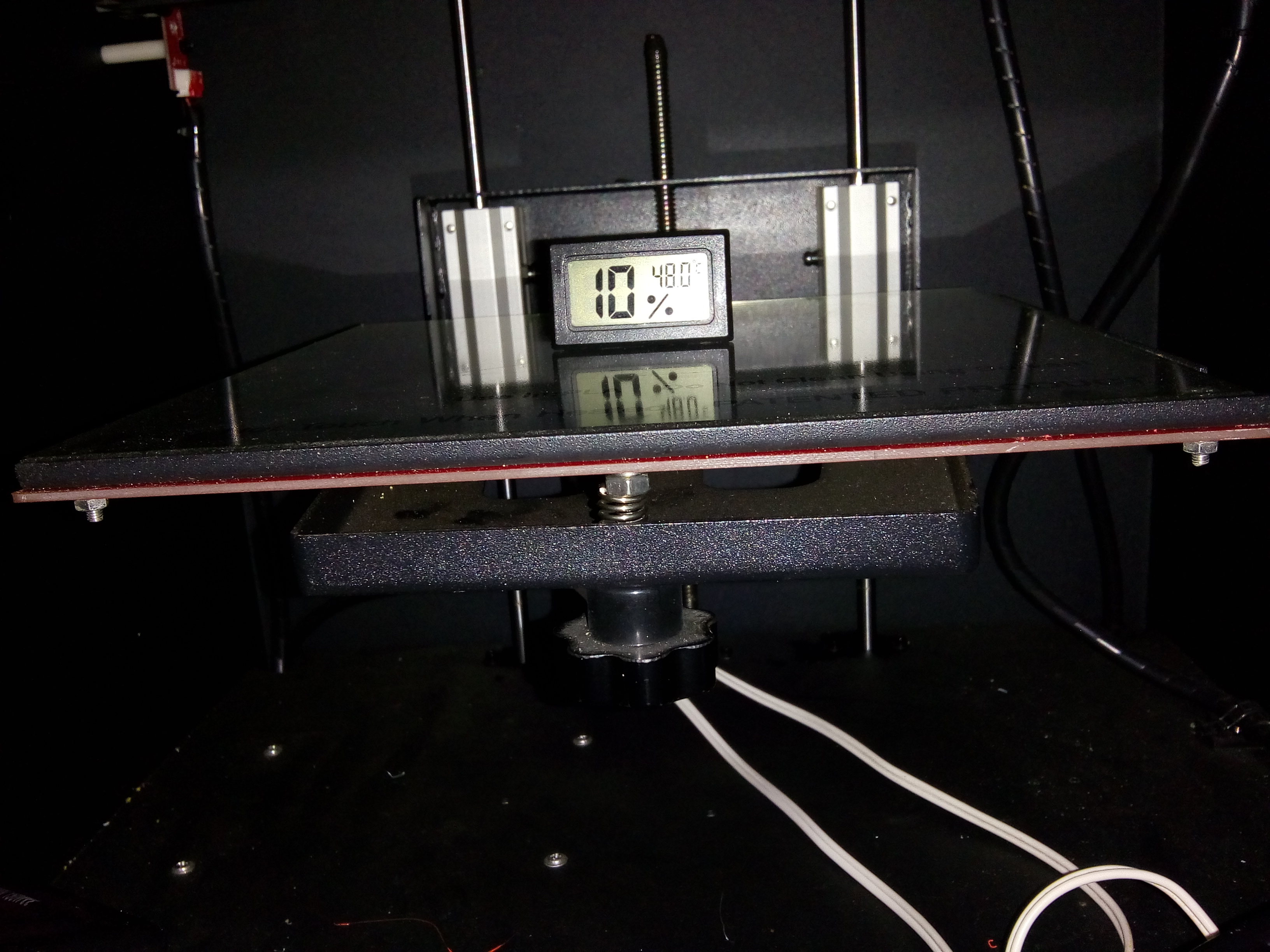

He instalado provisionalmente dos resistencias en la cámara de impresión, montadas sobre "latas de Atún" rellenas con manto cerámico, las conecte en directo a red (220vca), instalo un pequeño termómetro sobre la cama de impresión, y una termocupla en un lateral, en 30 minutos la cámara estaba a 48 grados centígrados, que la verdad ahora me parece suficiente, a ojo "esta todo caliente". Además falta el calor disipado por la cama de impresión, con lo cual la prueba, esta vez puedo considerarla "exitosa", conforme a las expectativas. La temperatura es controlable, nada se "dispara", a seguir adelante. Al subir la temperatura en el interior, lógicamente baja la humedad, también esto es bueno, adjunto fotografías aunque mucho no se ven. Un saludo a todos.
