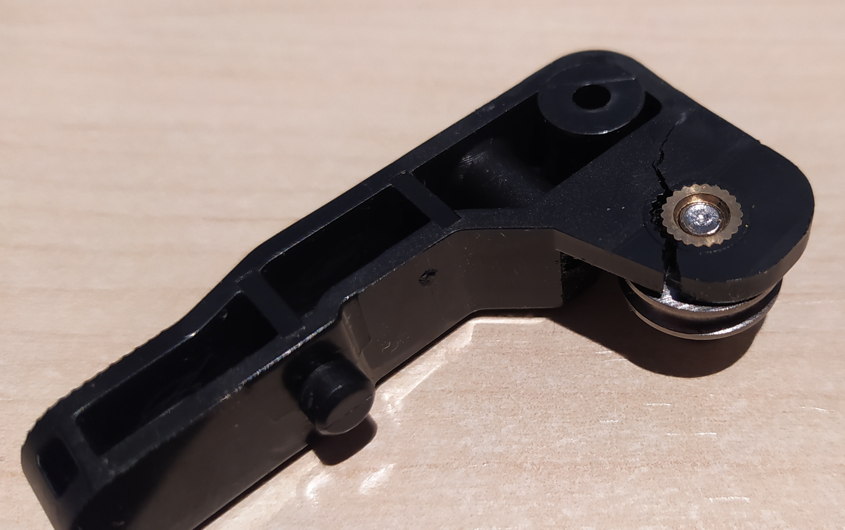

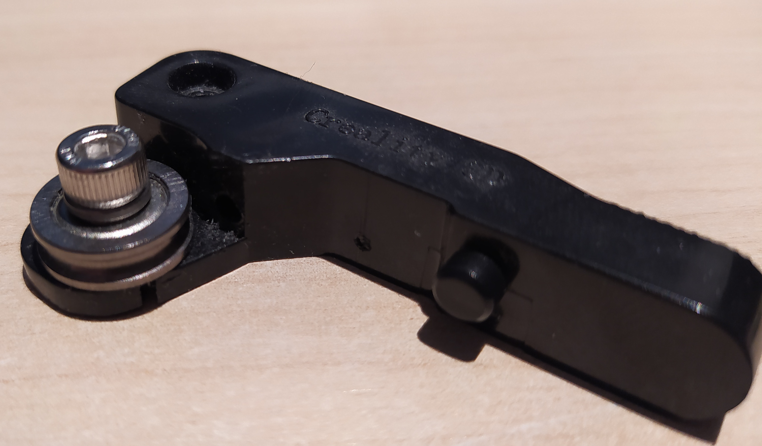

    Bueno, ya está claro.
    Montado no se veía, pero al desmontarlo y darle la vuelta...
Nombre: filamento insuficiente atasco del extrusor.jpg
Visitas: 61
Tamaño: 667.9 KB
ID: 242229   Clic en la imagen para ver su versión completa.
Nombre: filamento insuficiente atasco.jpg
Visitas: 66
Tamaño: 607.1 KB
  3. #18
    22,247
    Es lo normal con el uso.
    Por eso una de las cosas que se cambial al principio es eso, por uno de metal.
    Saludos.
  4. #19
    Dec 2019
    824
    Cita Iniciado por RockBlaster Ver mensaje
    Intenta pegarlo o soldarlo e imprime uno nuevo, así al menos la puedes usar tranquilamente hasta que te llegue la de repuesto.
  5. #20
    Dec 2019
    824
    Es lo normal con el uso...
    Por eso una de las cosas que se cambial al principio es eso, por uno de metal...
    Saludos
    Lo triste es que ni siquiera la Ender 3 v2 lo trae de metal de serie, que seguro que a Creality no le cuesta ni un euro cada uno.
