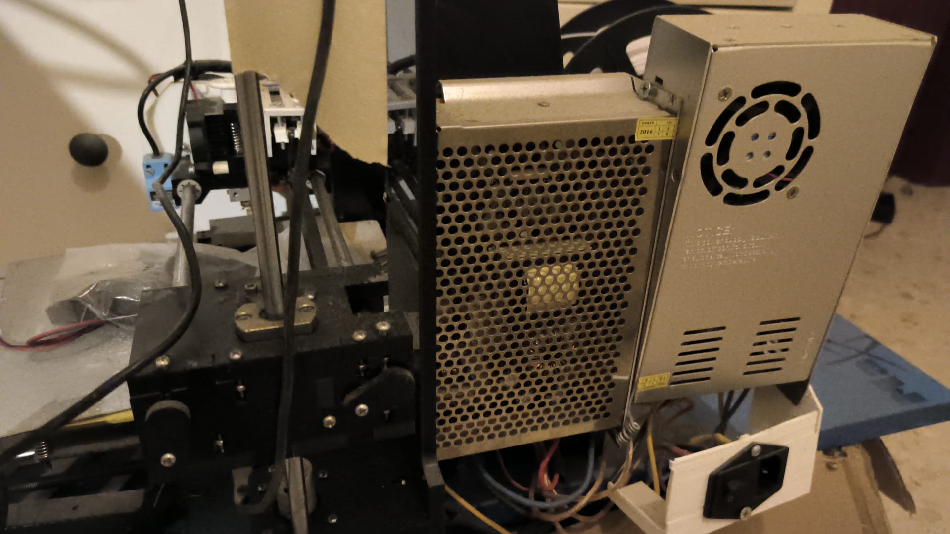

Comprueba la Fuente de Alimentación: Asegúrate de que la fuente de alimentación esté proporcionando la potencia necesaria para la cama caliente. A veces, problemas en la fuente de alimentación pueden afectar el rendimiento de los componentes.
