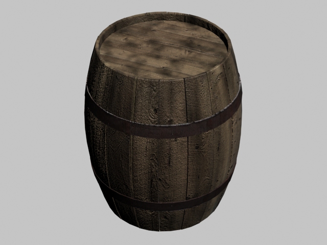

    Mira ahora estoy probando con el barril éste. Y lo consigo a mi estilo, es decir con dos imágenes, pero con uvwmapping ni de coña me sale.

    A ver si me acuerdo. En max hay dos modificadores para las UV, uno que te hace las proyecciones planar, cilíndrica, y otro que te las permite editar.
    En max creo que cada vez que le quieres editar las UV es mejor meterle el modificador de trabajo (salen los dos juntos en la lista, empiezan por UV y este es el de arriba), la colocas un poco para que quede bien y proporcionada y luego le metes el de editar, no hace falta que le pongas idgroup ya que en principio todo es la misma textura, seleccione otra cara y le vuelves a meter los modificadores.

    Gracias Larry, pero mira lo que he logrado hacer en el incombustible max 3.1, editar los UV maps, esto e increíble señores. Hasta ahora no me había dado cuenta vaya pacotillero que estoy hecho. Siento haberos importunados a todos con mi mala destreza, un poco jodido y a ojo, y con ayuda del texporter, pero logré. Ahora lo probaré en el 3dsMax 8 que creo que ya viene con el Unwrap incluido, y por lo menos espero que cuando escale los mapas me salga la cantidad a la que lo estoy escalando. Cosa que en el 3.1 no sale y las he escalado basándome en los cuadros de la textura de damero.
    Es un mundo bastante jodido éste del uwmap, pero probando se acaba aprendiendo. Y a ver si cuando sepa hacerlo bien pongo un tutorial para retorpes como yo. Lo he preguntado en tres sitios distintos y sólo Larry es el que me ha, por lo menos seguido el . O los demás no saben hacerlo o pasan del tema, pero la vida es así. Un pasito para adelante y ya tengo otro.
