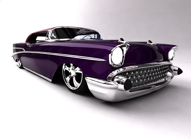

  3. #18
    Mar 2009
    Serruchos incontrolables en Vray
    Hola, llevo un tiempo intentando sacar el serruchado de mis cromados y no puedo no me queda nada por intentar. Uso probé tirar en 3dsmax 9 y 2008 con Vray 1.50sp1.
Nombre: 56-13.jpg
Visitas: 377
Tamaño: 179.0 KB
    En este otro render viejo ya tenía el mismo problema.
Nombre: 3098515200_fc985fc02b_o.jpg
Visitas: 800
Tamaño: 60.4 KB
