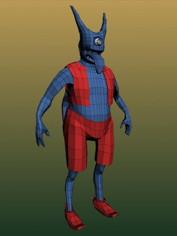

    Gracias Molok funciona, pero poniendo el autosmooth entre 1 y 20, no sé porque, nunca he entendido completamente esto de los grupos de suavizado, esos botones que parecen una calculadora.
    Con el autosmooth en 1:
    El autosmooth lo que hace es asignar grupos de suavizado de manera que, no se vean esos cortes producidos por la luz. Tu le das un umbral angular y si las normales de dos polígonos adyacentes están por debajo de dicho umbral, te suaviza la unión y no ves la línea de corte.
    Ah yo voy entendiéndolo un poco, gracias miles.
