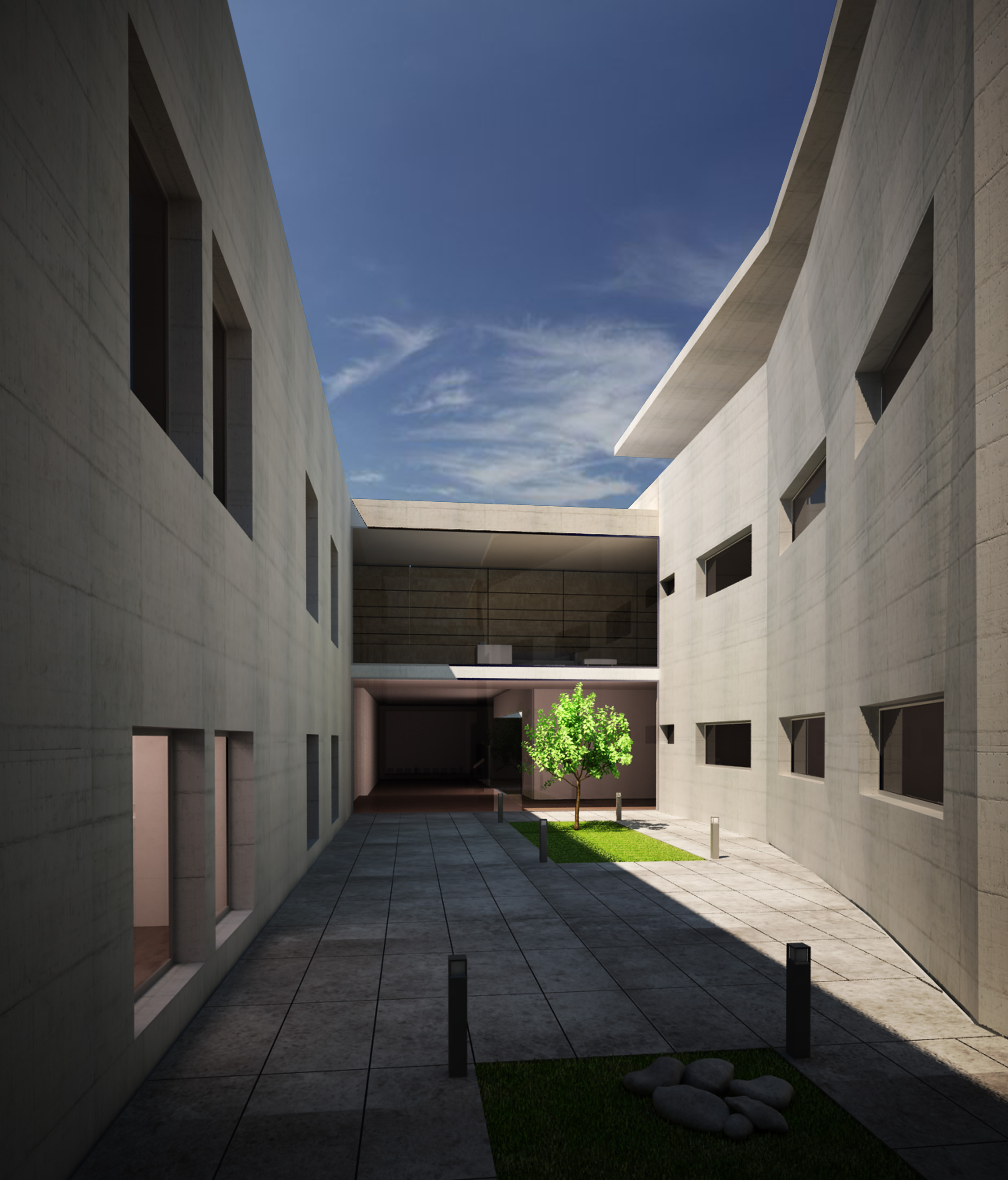

    Esta mucho mejor, intenta cambiar el árbol por uno más minimalista, lo digo por la arquitectura si no me equivoco.

    Interior comisaria: ambient occlusion y brute force?
    Kiko: lo de la malla en Adobe Photoshop, que haría aumentarla multiplicando la capa y pegándola y añadiéndole suciedad o cosas así para que no se repitan o cómo lo haces? Es que para una dimension tan grande nunca lo he hecho y no se el proceso.
    Guitarshock: lo del árbol así es porque quiero poner una olivo en el patio de la comisaria, de ahí que haya elegido dicho modelo, que, aunque no sea un olivo en si (ya que no tengo en 3d modelo de un olivo) si que se le asemeja.
    Y además de lo de la malla del muro, en cuanto a los parámetros.veis algo que se pueda tocar para mejorarlo? Gracias por los comentarios.
    Hola sui, si era una posible idea, aunque no sé si es la mejor. Te recomiendo que sobre estos temas de infoarquitectura le preguntes a Minmax que es un fiera. Manda un mensaje privado y a ver qué te cuenta. Siento no sé de más ayuda. Un saludo.
    Gracias por el interés Kiko, le preguntare a ver qué me puede sugerir para mejorar la imagen, ya que quiero sacarle el provecho a la vez que experimentar con ella para ir mejorando, un saludo.
    De nada, no sé si has visto este mensajes. https://www.foro3d.com/f27/Daroca-3199.html. Ahí explica como hace la textura de un edificio (un poco por encima eso si). Pero por lo que he entendido hace un pantallazo de la vista frontal del edificio y luego la pinta en Adobe Photoshop. Puedes preguntarle a él también que es muy bueno. Un saludo.
    Bueno amigos: como me recomendó Kiko, hable con Minmax y me recomendó unos cambios en los parámetros, y el resultado no se ha hecho esperar: la imagen ha mejorado notablemente en cuanto a colores, sombras y realidad en general, que es lo que estoy buscando.
    Aquí os dejo el resultado de duchos cambios.
    Seguiré con el trabajo para darle más realismo y calidad, empezando, como ya me han recomendado, por cambiar el árbol, porque este no me gusta, así que, tengo que buscarme un olivo, que es una de las ideas del proyecto. Un saludo a todos y no duden en criticar la imagen y darme vuestras opiniones que todas son bien recibidas.
    Hola, se nota que ha mejorado. Enhorabuena. Lo único que te diría es que veo mucha reflexión en el cristal, aunque puede que sea así, eso ya dependerá de tu diseño. Un saludo.
    Hola a todos. Aquí os dejo la imagen con nuevos cambios, cambios que tengo que agradecer a Minmax, ya que se ha portado bastante bien y me a ayudado a mejorar la escena, desde aquí te mando las gracias Javi.
    Bueno, un saludo a todos y espero nuevas críticas.
    He hecho un cambio en el hormigón del edificio, creo que ahora queda mejor. Un saludo a todos.
    Bueno, aunque nadie me responda no me he dado por vencido con la imagen y creo haberla finalizado con estos cambios, y creo que será mejor que la deje así porque si no la voy a terminar nunca.
    Ahora sí que me gusta el resultado, un saludo a todos, y si queréis hacer alguna crítica, como siempre bienvenida será.
    Por cierto, al renderizar con max 64 bits me da error el plugin de Ambient Occlusion: sale todo negro ponga los valores que le ponga, alguien sabes si es que no es compatible con 64 bits¿
    Yo uso el AO con el de 64 sui, no tengo problema. Mira lo de las medidas, a lo mejor estas haciendo un pase de metros, en lugar de centímetros.
    Hola sui, sin duda ha mejorado mucho la imagen. Me encanta ver cómo la gente va evolucionando, un saludo y enhorabuena.
    Gracias Kiko por la opinión, hable con Minmax como me recomendaste, y me a ayudado bastante, así que, gracias a tú también por tu recomendación.
    Hyda: la medida está bien, pero me lo renderiza todo en negro y partes muy oscuras, tanto en el Sky como en el otro tipo, a lo mejor es ese plugin el que va mal, no sé si tú utilizas dicho plugin, un saludo.
