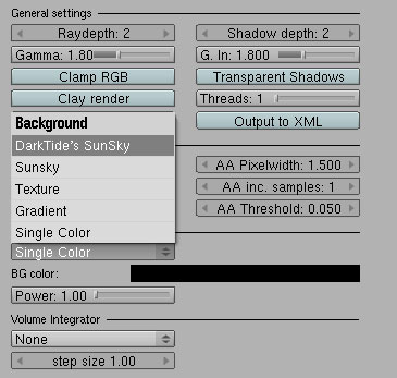

    Ya llegó la r305 (http://www.Yafray.org/sites/default/...Windows 32.exe) con la novedad más destacable del darktides Sun Sky, con unos cuantos más parámetros para Sun Sky.
    Se lo curran, sin duda.

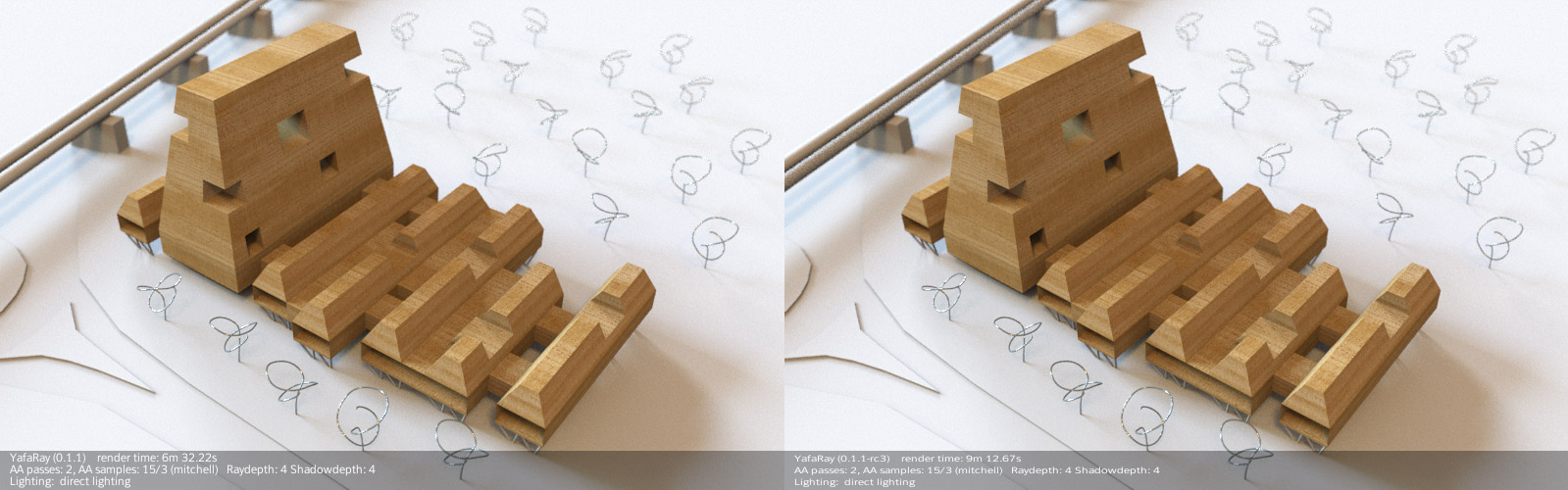

    Hola Themonster. Imagino que ya lo habrás visto, pero sólo hay que desinstalar la versión antigua e instalar la nueva. Los del Yafray team nos lo han puesto muy fácil (eso sí, asegúrate de tener la versión de Python necesaria según tu sistema operativo, tal y como especifican en la página de descargas).
    Y la diferencia de la versión 0.1.1rc3 y la 0.1.1 (final) sí que se nota en Windows. Le han puesto alerones al Yafray.
    En una prueba rápida de un render de 9 minutos con la versión rc3, ha pasado a 6 minutos con la versión final.
